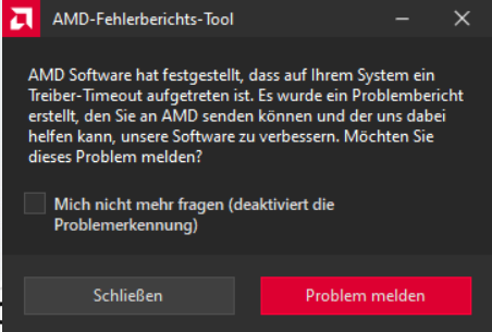

Ich habe den Custom PC nun seit knapp einer Woche, allerdings habe ich andauernd stockende Bildschirme und Treiber-Timeout. Die Adrenalin Software gibt mir dann immer eine Fehlermeldung und es führt auch ab und zu zu einem Verbindungsabbruch in Online-Spielen, wie z.B. bei Monster Hunter Rise.
Es hat auch bei allen möglichen anderen Spielen und Anwendungen zu dem gleichen Problem geführt, darunter LoL, Genshin Impact, Honkai Star Rail, Wallpaper Engine und Warframe.

  1. Ich habe Treiber mit DDU deinstalliert und verschiedene Versionen zum Testen installiert u.a. 23.5.2, 23.5.1, 23.4.1. 23.3.2 letztere lief bis jetzt am stabilsten, aber dennoch weitere Treiber Timeouts.
  2. Minimale Installierung und Adrenalin Software
  3. Interne Grafikeinheit der CPU deaktiviert
  4. EXPO aktiviert/deaktiviert
  5. Freesync und Adaptive Sync deaktiviert
  6. Anti-Lag deaktiviert und aktiviert
  7. Radeon Enhanced Sync und Bildschärfe in Adrenalin deaktiviert und aktiviert
Ich bin um jegliche Hilfe dankbar. Bis Samstag könnte ich die Grafikkarte noch zurückschicken und ich überlege mir mittlerweile eine 4080 zu holen, welche hoffentlich stabiler laufen würde. An sich würde ich aber die 7900XTX lieber behalten.

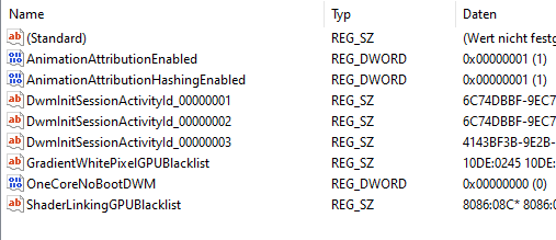

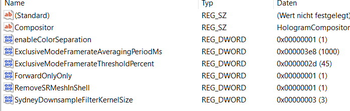

Also nachdem nun auch das Undervolting keine Besserung versprochen hat, habe ich TdrDelay im regedit mal angepasst. Das andere, MPO, konnte ich leider nicht finden unter dem angegebenen Pfad
Corpus Delicti schrieb:
[HKEY_LOCAL_MACHINE\SOFTWARE\Microsoft\Windows\Dwm]
"OverlayTestMode"=dword:00000005
Bei mir sieht es wie folgt aus unter Computer\HKEY_LOCAL_MACHINE\SOFTWARE\Microsoft\Windows\Dwm:
Unter Computer\HKEY_LOCAL_MACHINE\SOFTWARE\Microsoft\Windows\Dwm\ExtendedComposition:
Wo genau ist denn das MPO disable/enable?
