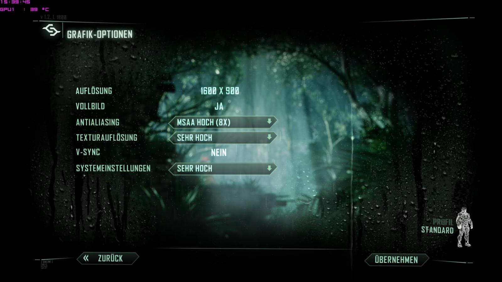

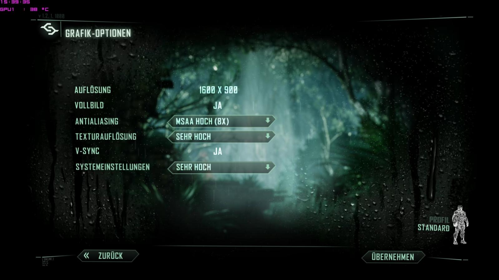

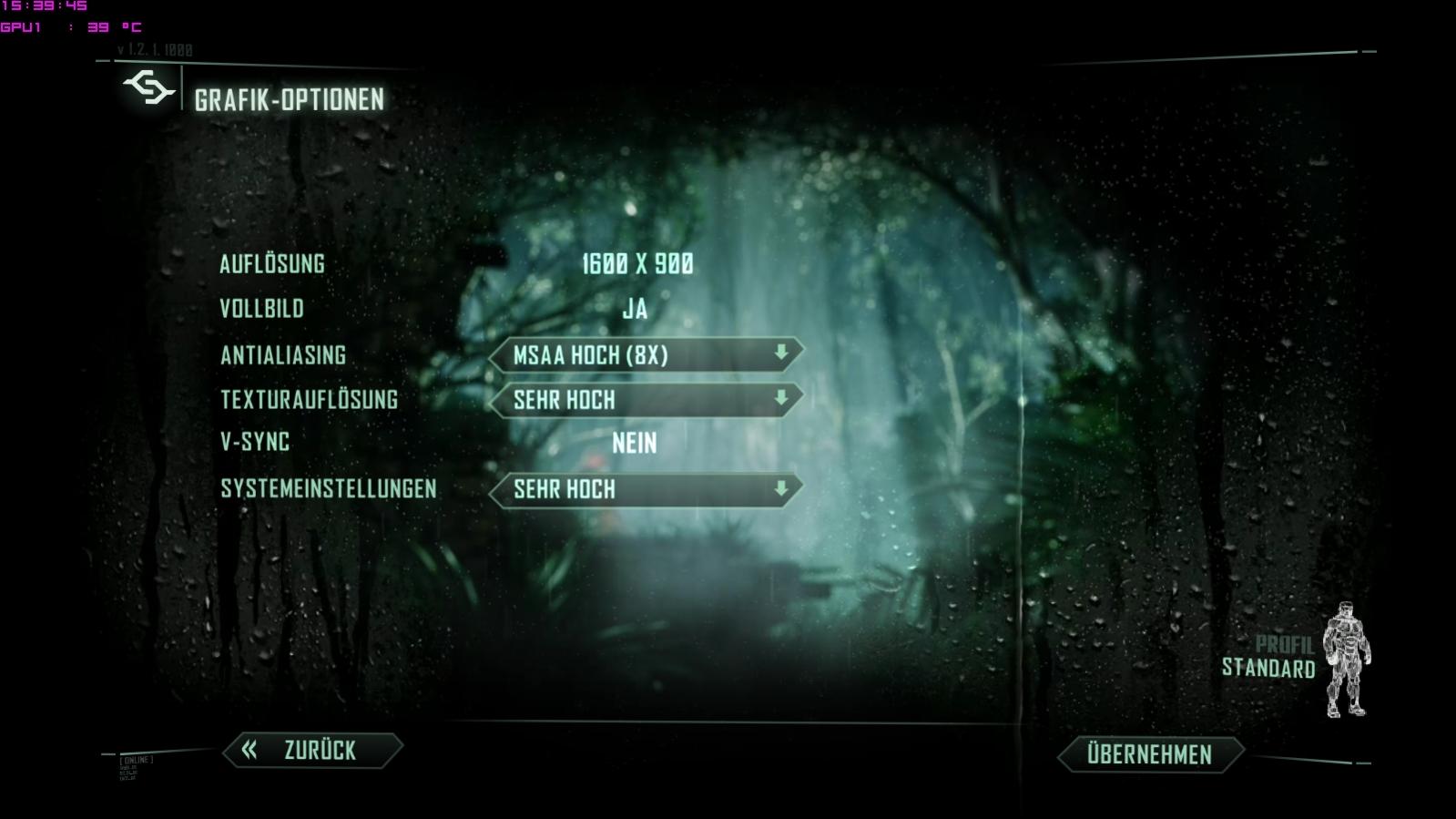

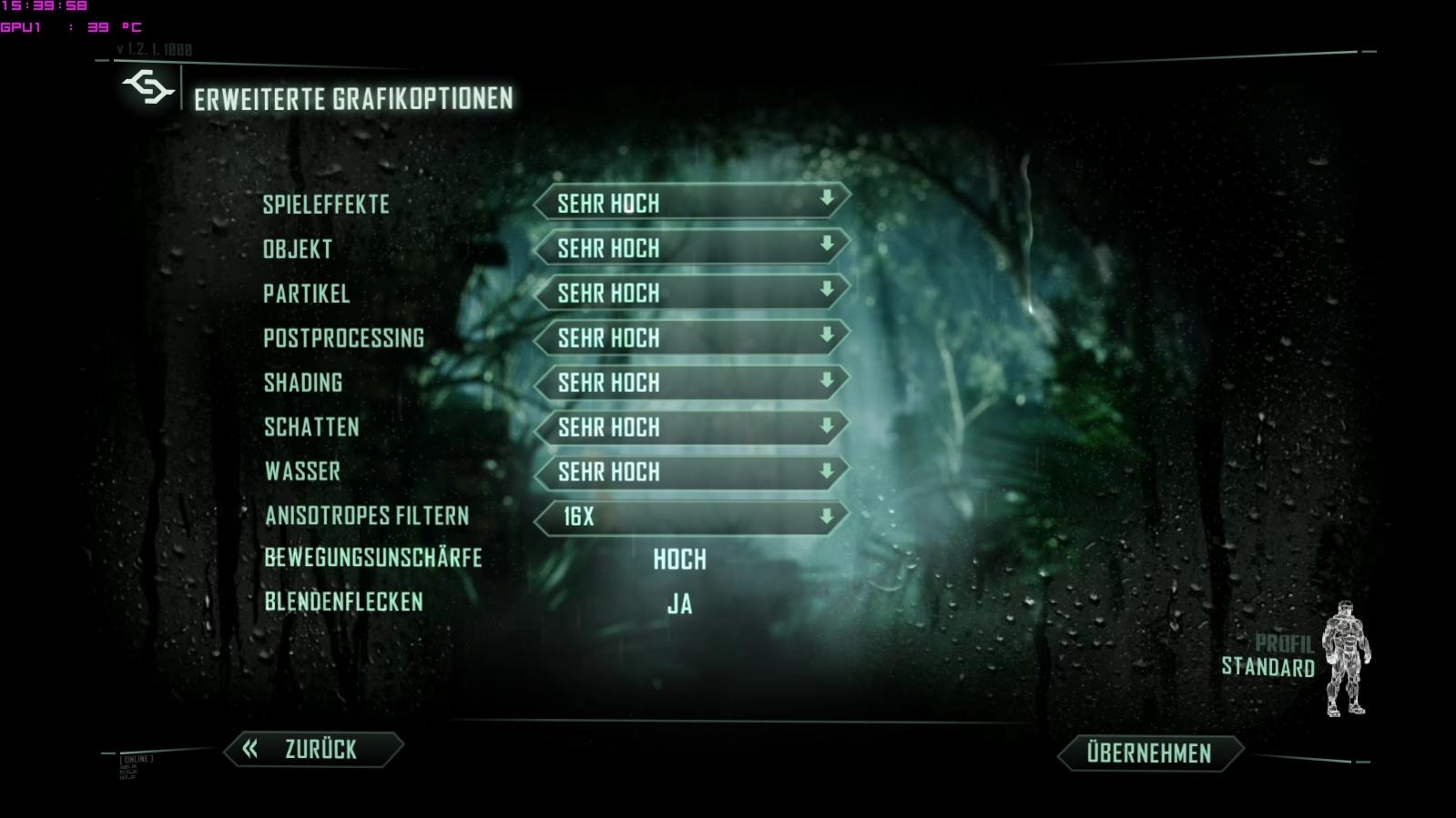

Definiere mal " Maximum AA "
hier isn screenshot
crysis3_2013_08_28_15_39_35_534.jpgcrysis3_2013_08_28_15_39_46_317.jpgcrysis3_2013_08_28_15_39_59_138.jpg
kann mir mal bitte einer nen link für die cf profile geben und *facepalm* ach ja hisn? is doch egal :D ich konnte mit den 30 fps auch gut leben ;) vorher hatte ich ne HD4000 intel onboard grafik :D emerald dann zeigst mir bitte wie ich die 700 watt aus meinem 550 watt netzteil rausprügel bzw wie du überhaupt auf 700 kommst ;)
