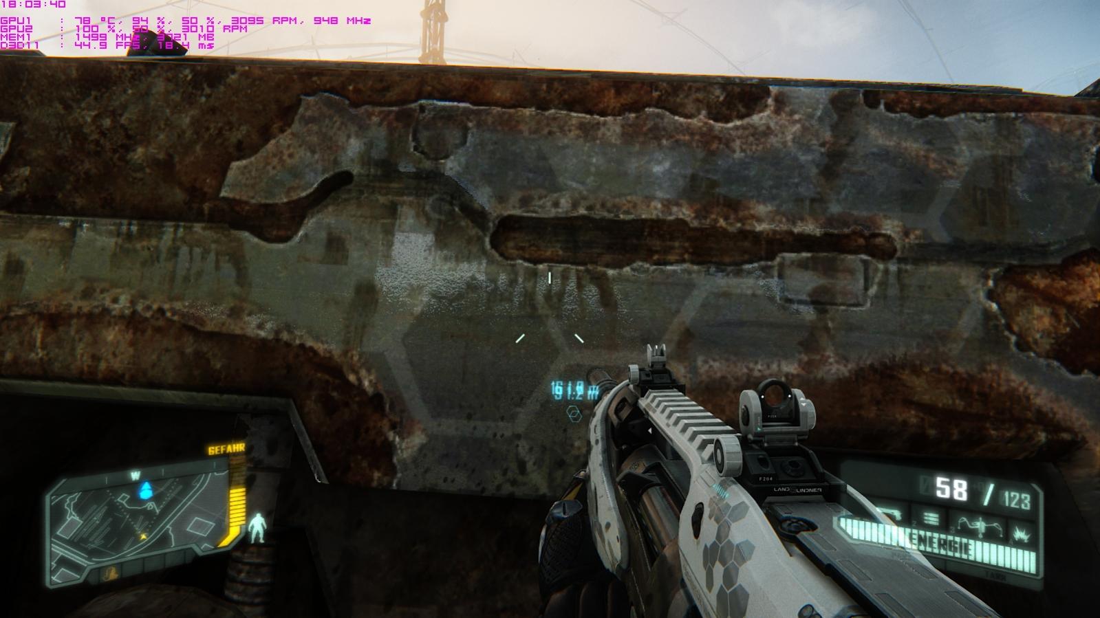

AMD Radeon 7990 nur ein gpu kern und 11 fps mit Crysis 3

wie bekommst du die 2te grafikkarte angezeigt?
