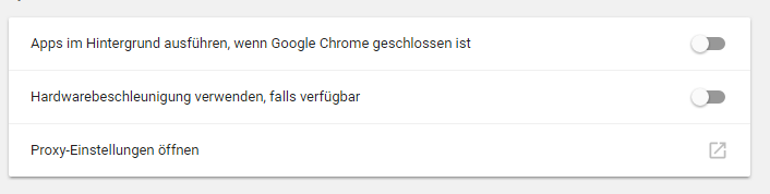

Bei meinem alten PC hat die Hardwarebeschleunigung in Chrome selber die Videos desöfteren zum abstürzen gebracht.
Du klickst oben rechts auf die 3 senkrechten Punkte, dann auf Einstellungen.
Dort scrollst du bis ganz unten, klickst auf "Erweitert", scrollst wieder bis ganz unten, und im vorletzten Reiter der 2. Punkt.
Dieser sollte dann so aussehen, wie es im Anhang aussieht c83b1615c243e750dfe4.png
