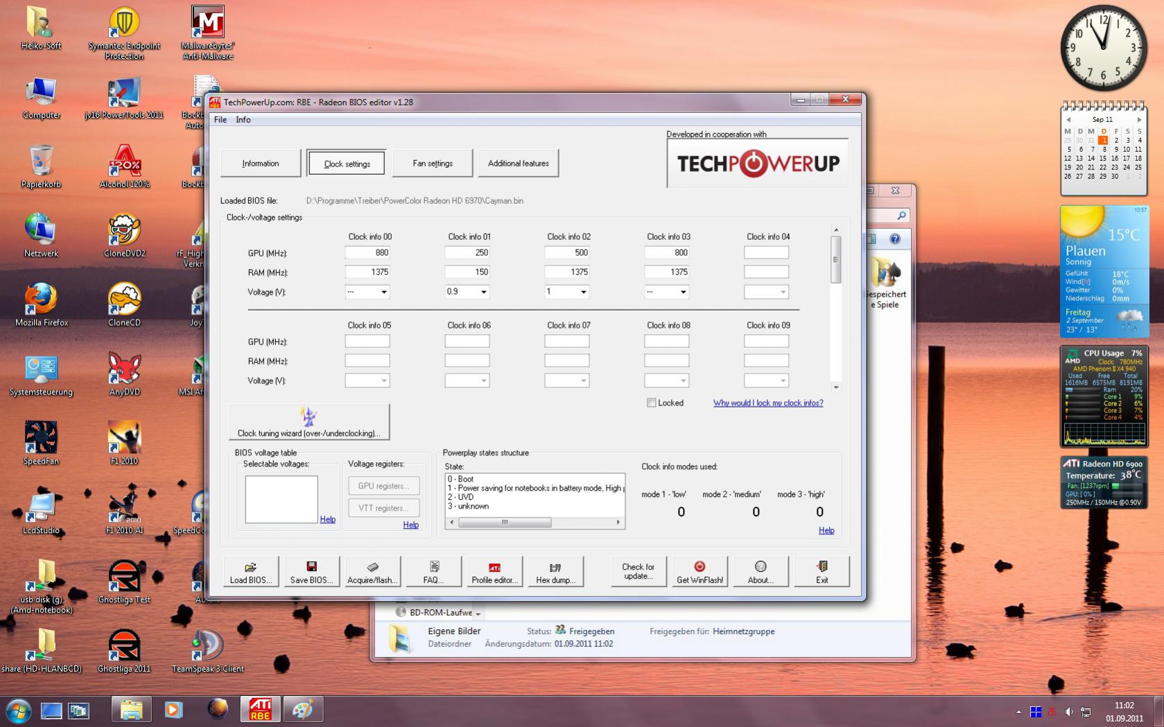

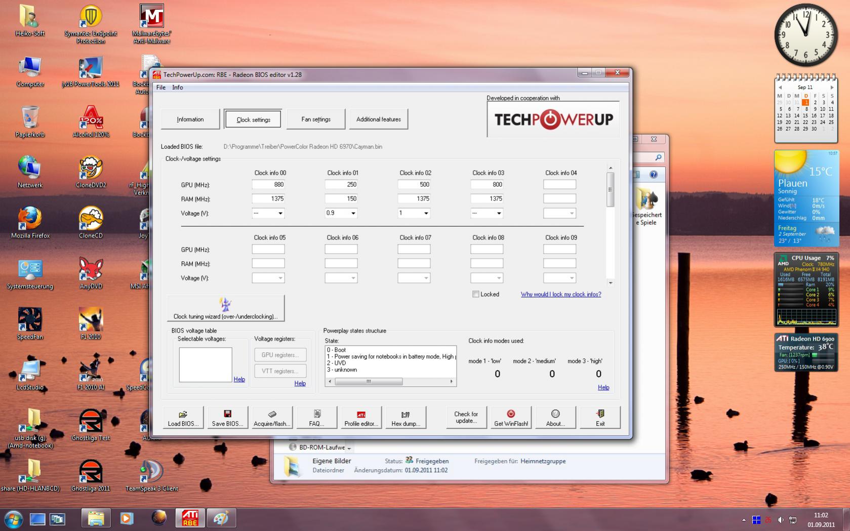

Wollte die HD 6970 untervolting geht bloss im bios nicht habe keine volt regeln oder (siehe bild1)???
MSI Afterburner kann ich die spannung senken wollte die jetzt im bios ändern.

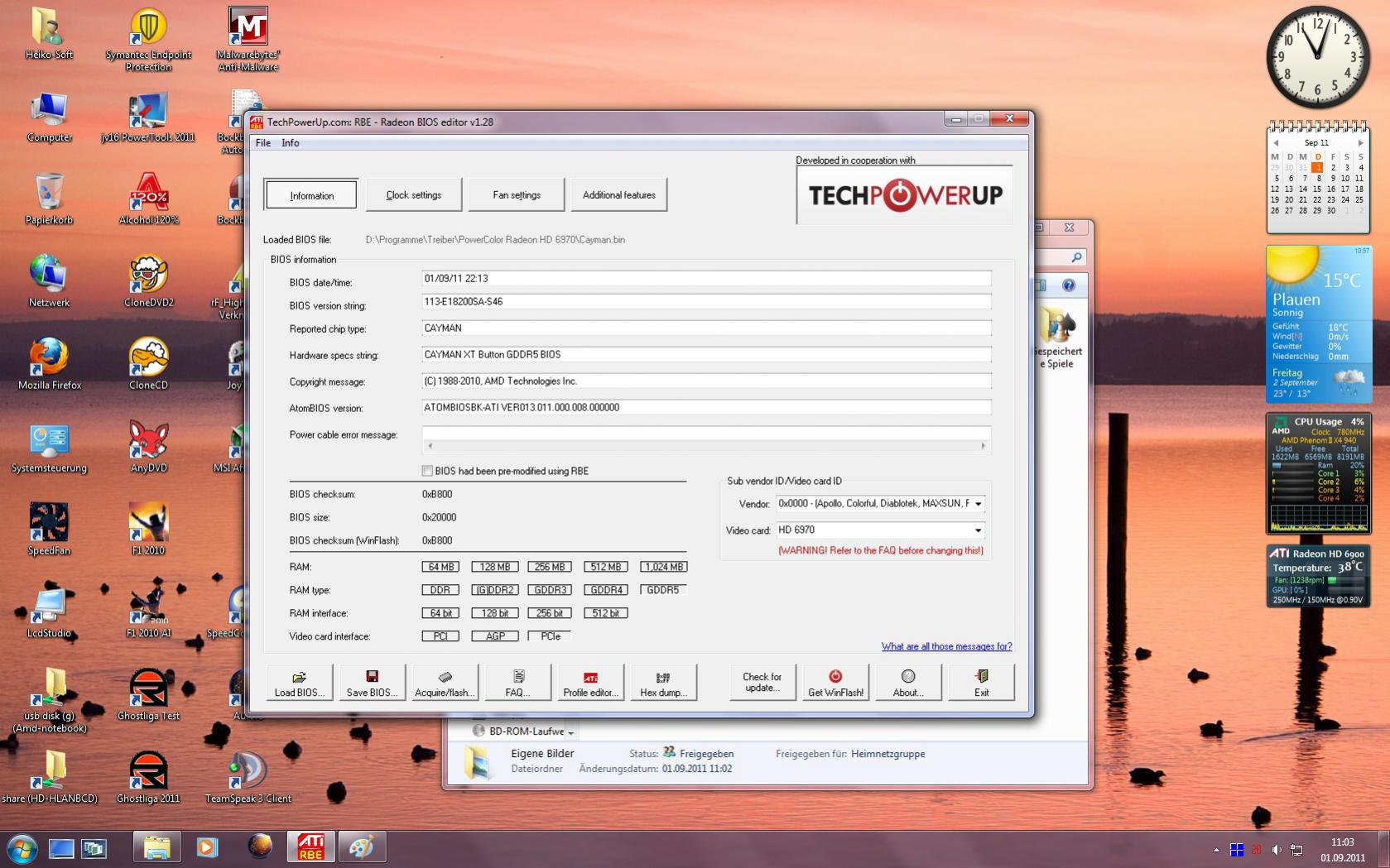

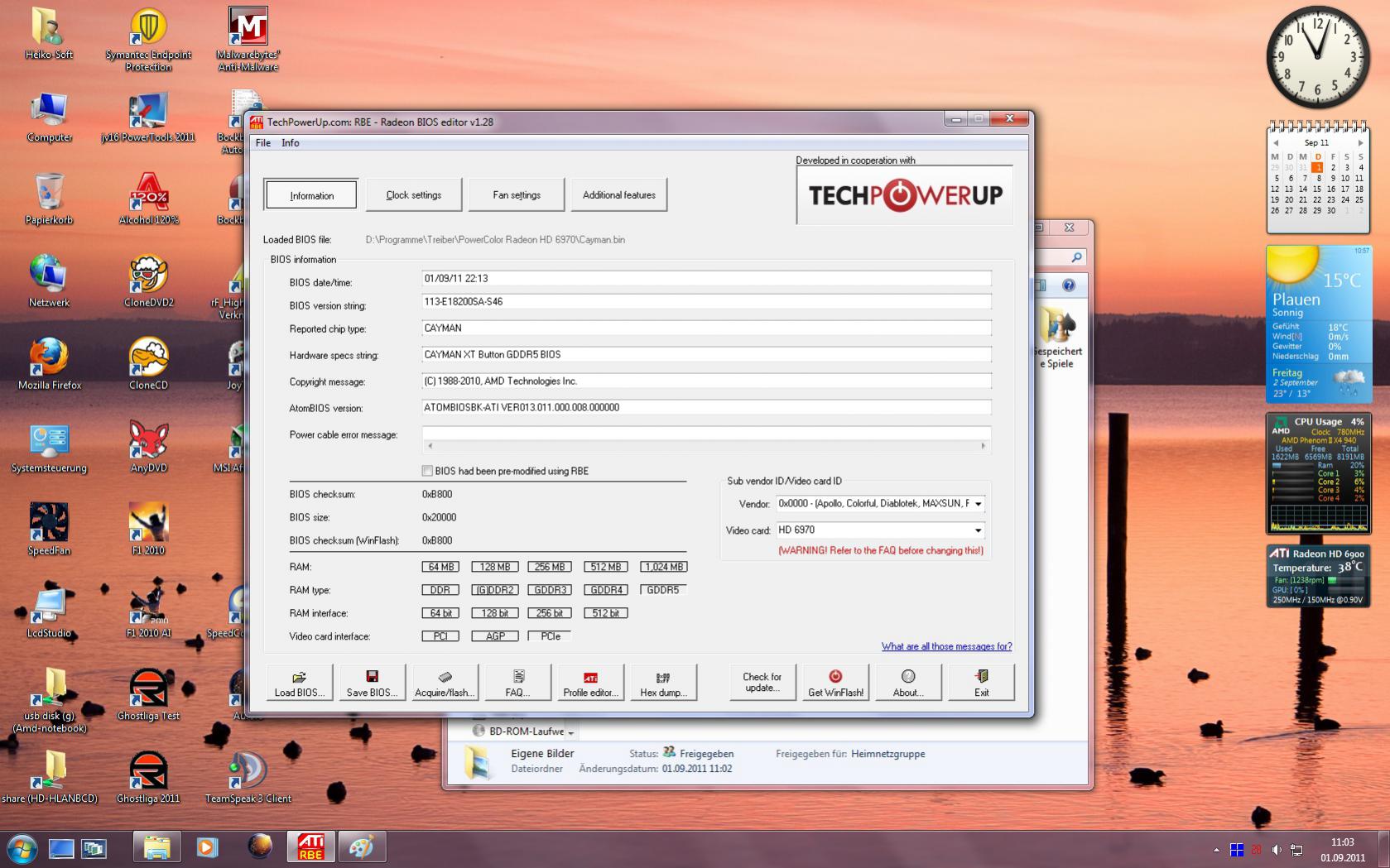

Meine Powercolor 6950 2GB DH2 läßt sich wohl leider nicht breitschalten. Das original Bios wurde gemoddet und das Häkchen steht im RBE auch auf 6970. Ich habe per Winflash im WindowsDos Mode erfolgreich geflasht, doch nach dem Neustart sind es immer nur 1408 Shader. Was kann man noch probieren?
Sieht schon stark nach Lasercut aus :(( Wenn ich das aktuelle Bios speichere und in RBE lade ist die 6970 shaders aktiviert. Nur nutzt das per Software wohl nichts mehr. Dabei hatte ich gedacht mit dem Referenzdesign ist man auf der sicheren Mod Seite. Pustekuchen.
