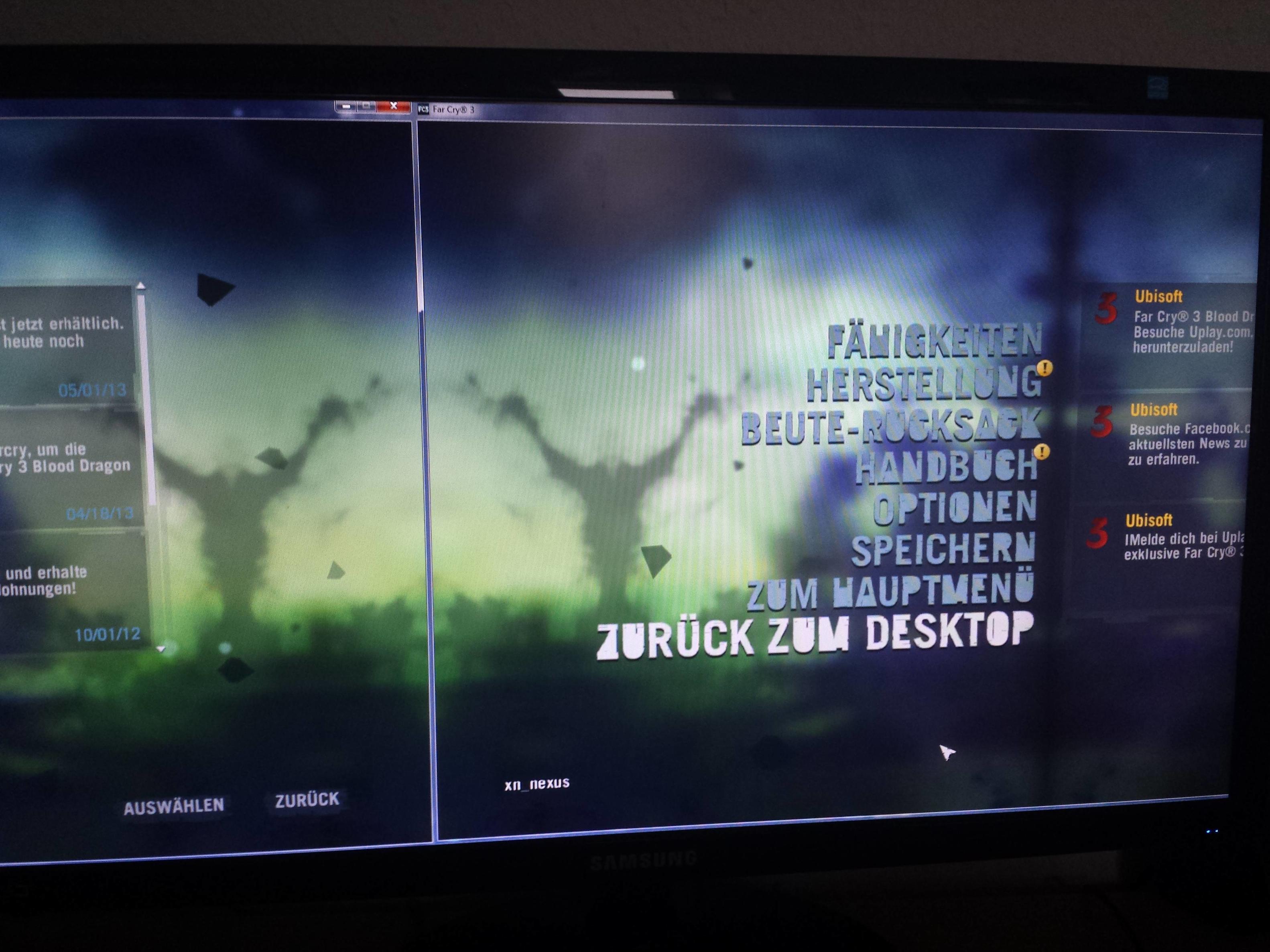

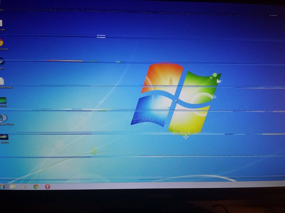

Genauso wie er habe ich das gleiche Problem. Bei mir verschiebt sich der Monitor beim zocken. Was total nervig ist.
Jedes mal musste ich mein PC neustarten damit der Fehler kurzzeitig behoben wird. Aber beim zocken kam der Fehler immer wieder. Es ging nun soweit, dass ich beim starten meines PCs einen Black- oder Greenscreen bekam.
Habe dann also mein komplettes Windows neuinstalliert. Nach der Installation hatte ich diese Standard-Grafikkarte von Microsoft, Standard-VGA-Grafikkarte oder so..
Dann ging alles, keine Probleme, nichts hat sich verschoben. Dummerweise kann man mit der Grafikkarte nicht zocken.
Dann installierte ich mir Treiber für meine Grafikkarte die ich bei der Seite von AMD runterladen konnte, selbst Auto Detect & Install habe ich runtergeladen damit ders selber erkennt. Doch dann, wenn ich den PC nach der Installation der Treiber starte, sieht mein Monitor so aus:
Also entweder ich installiere die ganze Zeit falsche Treiber (was seltsam wäre weil ich es auch mit Auto Detect & Install installiert habe), oder irgendetwas ist mit meiner Grafikkarte.

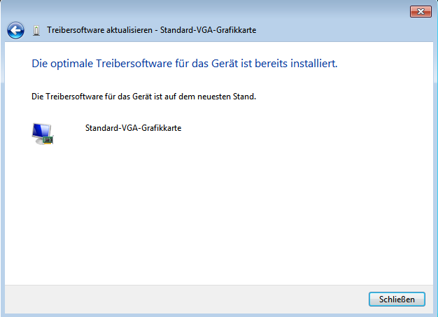

Hast du mal die Treibersuche ausprobiert oder ist das eine Mobile Karte oder sowas?
Ansonsten ist die letzte Version von 2014.

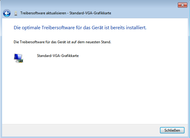

Ja, dann steht aber das hier: Unbenannt.PNG
Und das ist ja nicht der Treiber den ich suche, und wenn ich mir einen Treiber für meine Grafikkarte herunterlade, habe ich diese Probleme und bekomme einen Green/Blackscreen und kann nur noch mein PC im Abgesicherten Modus neustarten.

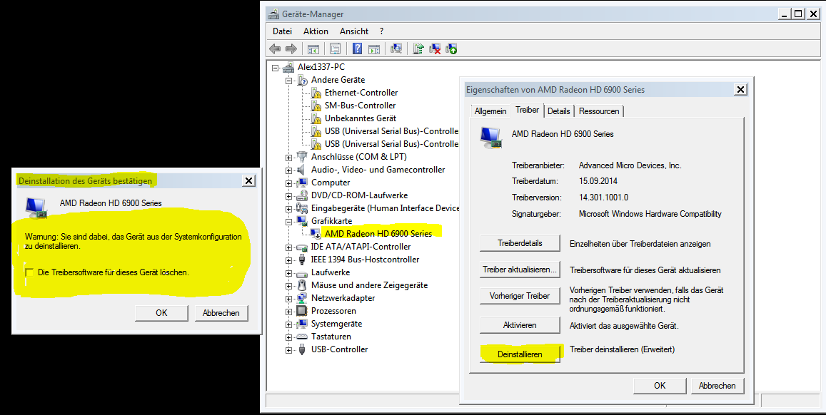

Ich deinstalliere die Treiber immer so: http://www.youtube.com/watch?v=zOH9VnGyWPI

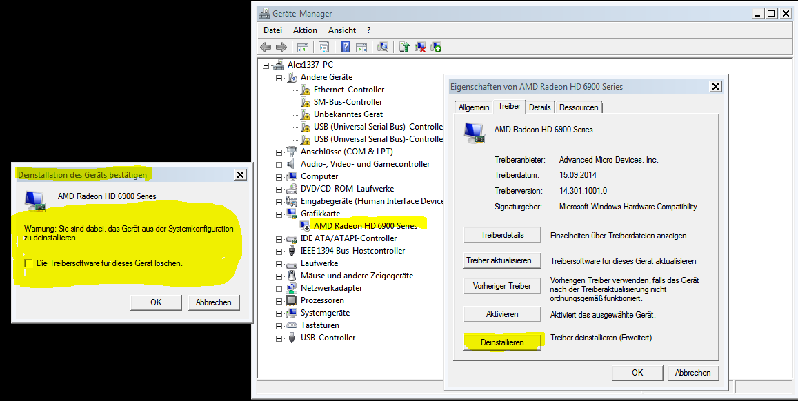

Muss ich es eventuell so machen?
Wegen dieser Warnung war ich mir immer unsicher.
Also wie im Video deinstallieren, oder wie auf dem Screenshot? Was wäre besser bzw. was ist der Unterschied?
(Sorry, bin nicht der Fachmann in diesem Gebiet.)
So mach ich das immer.
Ich sehe außerdem das du einige gelbe Ausrufezeichen im Gerätemanager hast. DA fehlt wohl was. würd die MB Treiber nochmal installieren. Schau auf der Internetseite deines MB herstellers nach.

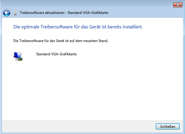

xNemesis schrieb:
Ja, dann steht aber das hier: Anhang anzeigen 446274
das bedeutet erstmal gar nix.

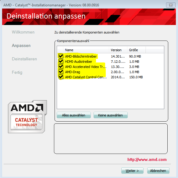

bevor du den "neuen" Treiber installierst, erstmal den zur Zeit installierten deinstallieren
dann kommt diese Meldung auch nicht.

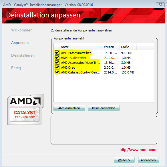

So, folgendes wird deinstalliert: bild1.PNG
Falls irgendetwas merkwürdiges dabei sein sollte, kann er es ja schreiben. Vielleicht sind da ja die Fehler.
ja, deinstallieren und dann system neu starten. dann solltest du auf dem standard VGA Treiber sein.
dann die bisher empfohlenen Treiber mal antesten.

Wenn ich aber in den Eigenschaften beim Geräte-Manager gucke, steht da "Funktioniert einwandfrei." - Ich weiß nicht ob es genau analysiert wie der Status der Grafikkarte ist, aber wenns der Fall sein sollte, dann scheint meine Grafikkarte doch nicht beschädigt zu sein. Doch dann ist die Frage, warum entstehen bei mir diese Display Fehler und wie zum Teufel krieg ich die behoben...
Windows macht da keine Analyse sondern prüft nur, ob die Karte korrekt angesprochen werden kann.
