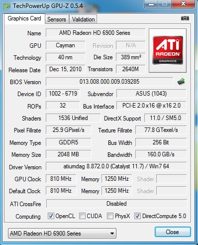

Gut aber dann verstehe ich nicht, warum ich 880MHz laut GPU-Z habe, wo die Grafikkarte doch unter der Powercolor Seite mit 800MHz angegeben ist?
[/URL]
Aber okay. Ich werde die Tage nochmal ein versuchen ein BIOS mit 800MHz und freigegebenen Shadern draufzuspielen und werd sehen was passiert.
evtl. einmal das normale Bios und einmal ein OC-Bios auf 6970er Niveau...

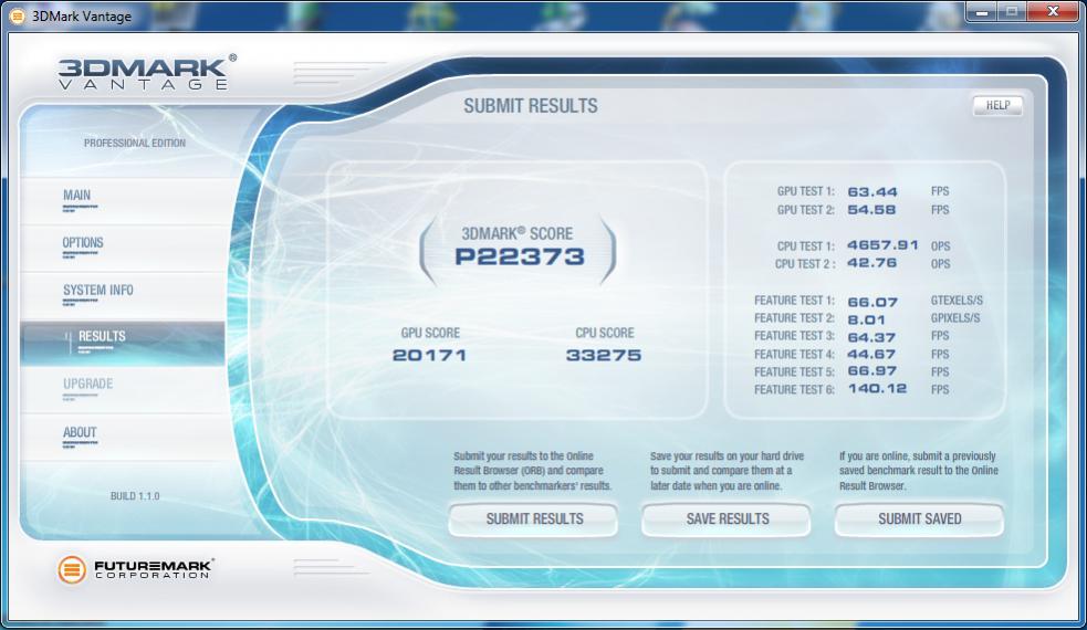

Super Anleitung. Der shadermod hat auf anhib geklappt. So jetzt geht das große Benchen los.
Alles erst mal mit Standart Taktung um zu sehen ob die GPU es überhaupt bringt.
Die CPU wurde dabei nur auf 4.5 GHz übertaktet.
Der Ram läuft mit 933 MHz ( 1867 ) @ 9-9-9-24 CR 2

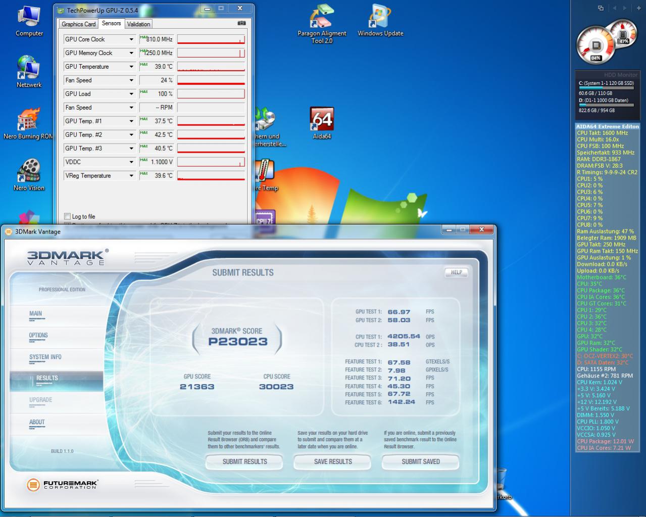

So hier das erste Ergebnis mit Shadermod und Standart Taktung.

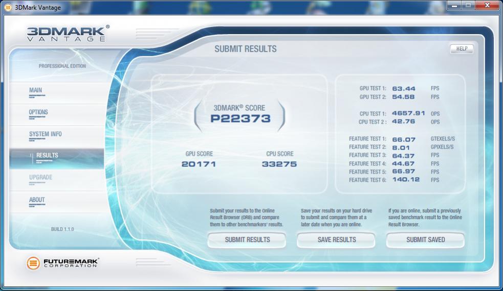

Das zweite Bild ist mit CPU Taktung @ 5 GHz und Grfaik Standart ohne Shadermod.
Und mann kann hier schon einen großen unterschied der Leistung erkennen.
So mit ist das ergebniss CPU Takt 4.5 GHz und mit Shadermod @ Standart Takt um einiges schneller als
CPU Takt @ 5 GHz und Grafik ohne Shadermod @ Standart Takt.
Dies reicht mir aus und werde die Grafikkarte mit den Standart Taktraten laufen lassen.
Mann kann sich ja im groben ausrechenen / schätzen wie das Ergebnis mit CPU Takt @ 5 GHz mit Shadermod aussieht.
Ich finde das ist Leistung satt und reicht dicke für jedes Spiel und auch noch für die kommenden Toptitel.
PS: Noch mal ein Dankeschön für die Anleitung.
Schade das es bei den neuen Modellen mit Dual-Van nicht mehr klappt.

Jawoll, habs geschafft.
Bin jetzt grade noch am Undervolten. 1,07 V laufen noch ohne Probleme.
Edit: Läuft bei mir bis 1,00 V. Damit kann ich zufrieden sein :)

Nimm mal die aktuelle Version von GPU-Z, die alte 5.1 hat oft fehlerhaft angezeigt!
Eine weitere Möglichkeit wäre, dass Du die Karte per Afterburner angepasst hast oder im Catalyst ein falscher Wert eingetragen ist - kannst Du aber lassen, wenn sie fehlerfrei läuft! Schneller macht ja nichts......
