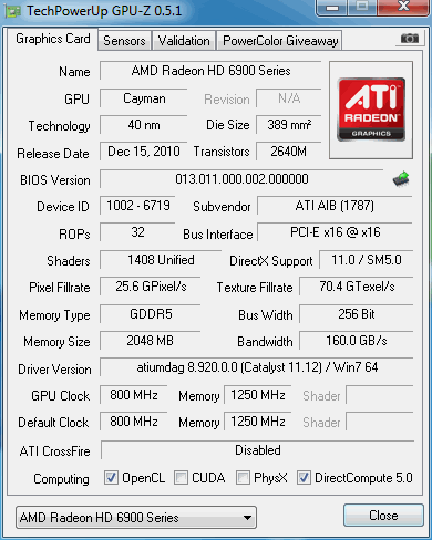

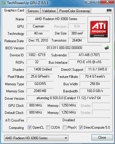

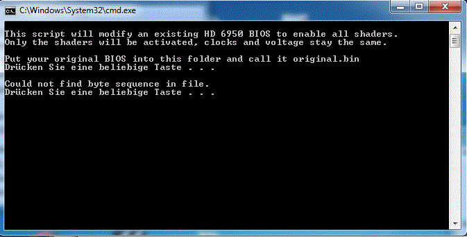

Hi Leute,
ich hab die Powercolor HD6950 2gb mit 2Bios und dualfan!
und folgendes Bios im anhang.
Ich hab nun schon öfter versucht zu flashen.
Es ändert sich nichts.
nun bin ich soweit, dass ich beim modding durch run.bat auch sequense fehler bekomme.
Hat jemand zufällig ne lösung oder ein passendes gemoddetes bios für mich?

Hole dir mal den RBE (Radeon Bios Editor) und öffne das originale BIOS. Dann schau mal unter "Additional Features" nach, ob das Feld mit dem Unlock 6950 -> 6970 ausgegraut ist oder nicht.
Wenn du dort nämlich das 6970 BIOS wählbar ist, sollte es auch funktionieren mit der MOD.
Beim RBE ist es auswählbar.
Das ist es ja was ich nicht verstehe.
Wir kann ich denn die shadergeöfnete mit rbe128 speichern oder gar gleich umsetzen?
Nur auf save? gehen?
Das habe ich nicht ausprobiert.
Wenn du das machst, solltest du dann aber schauen, dass beim neuen BIOS auch der Speichertakt der gleiche ist, denn sonst könnte dir der im schlimmsten Fall auch kaputt gehen.
