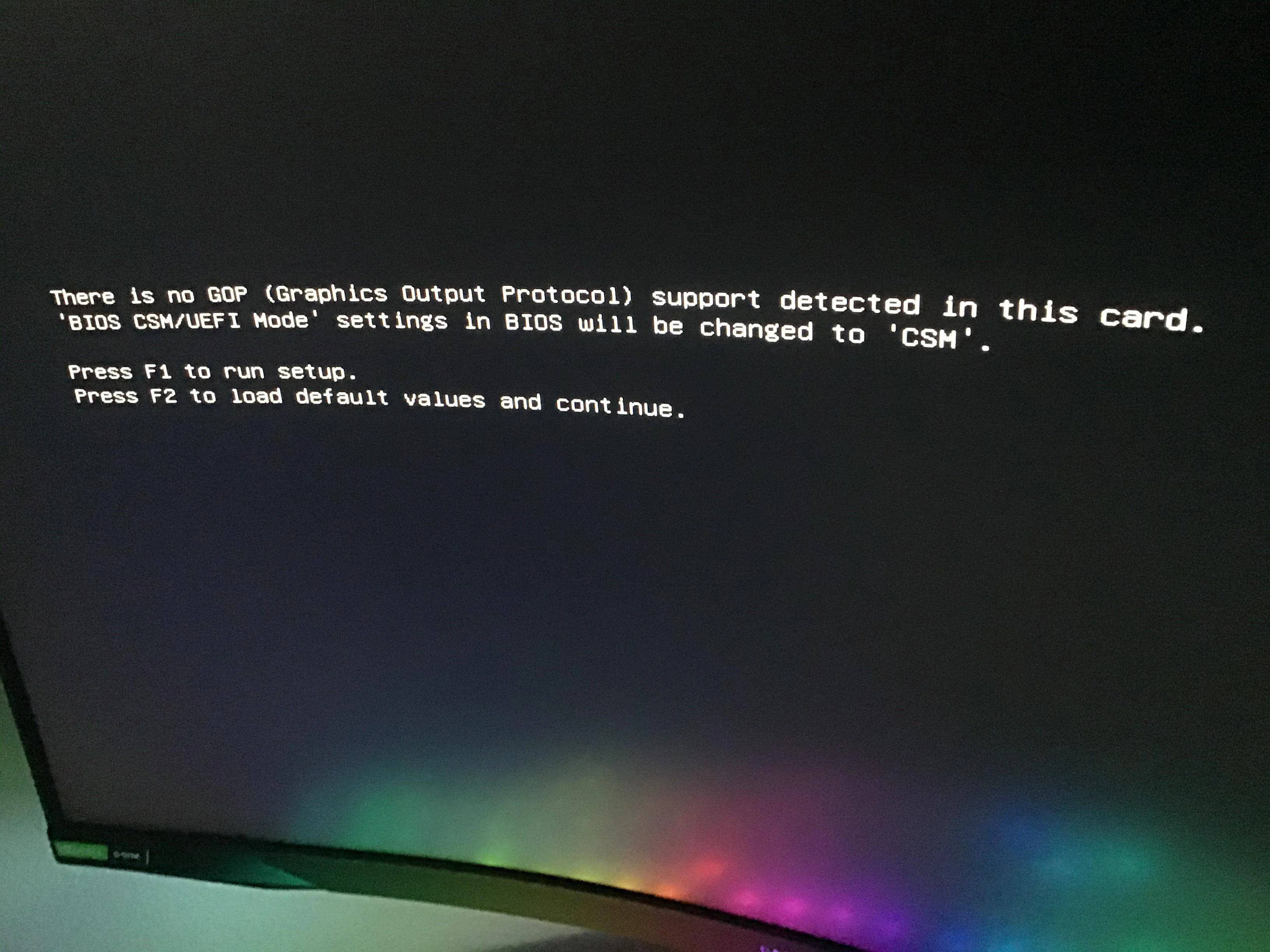

Da du aber ein sehr aktuelles Mainboard hast, wäre es möglich das hier "UEFIonly (CSM AUS)" Standard ist.

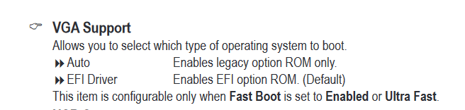

Zudem gibts noch eine zusätzlich Option, zur konfiguration bzg GPU - UEFI Support (Bild).
Da ihr eine "GTX 1050" habt, sollte es euch möglich sein diese Einstellungen vorzunehmen.
Aber probiere erst mal ein Bios-Reset (CMOSClear).
