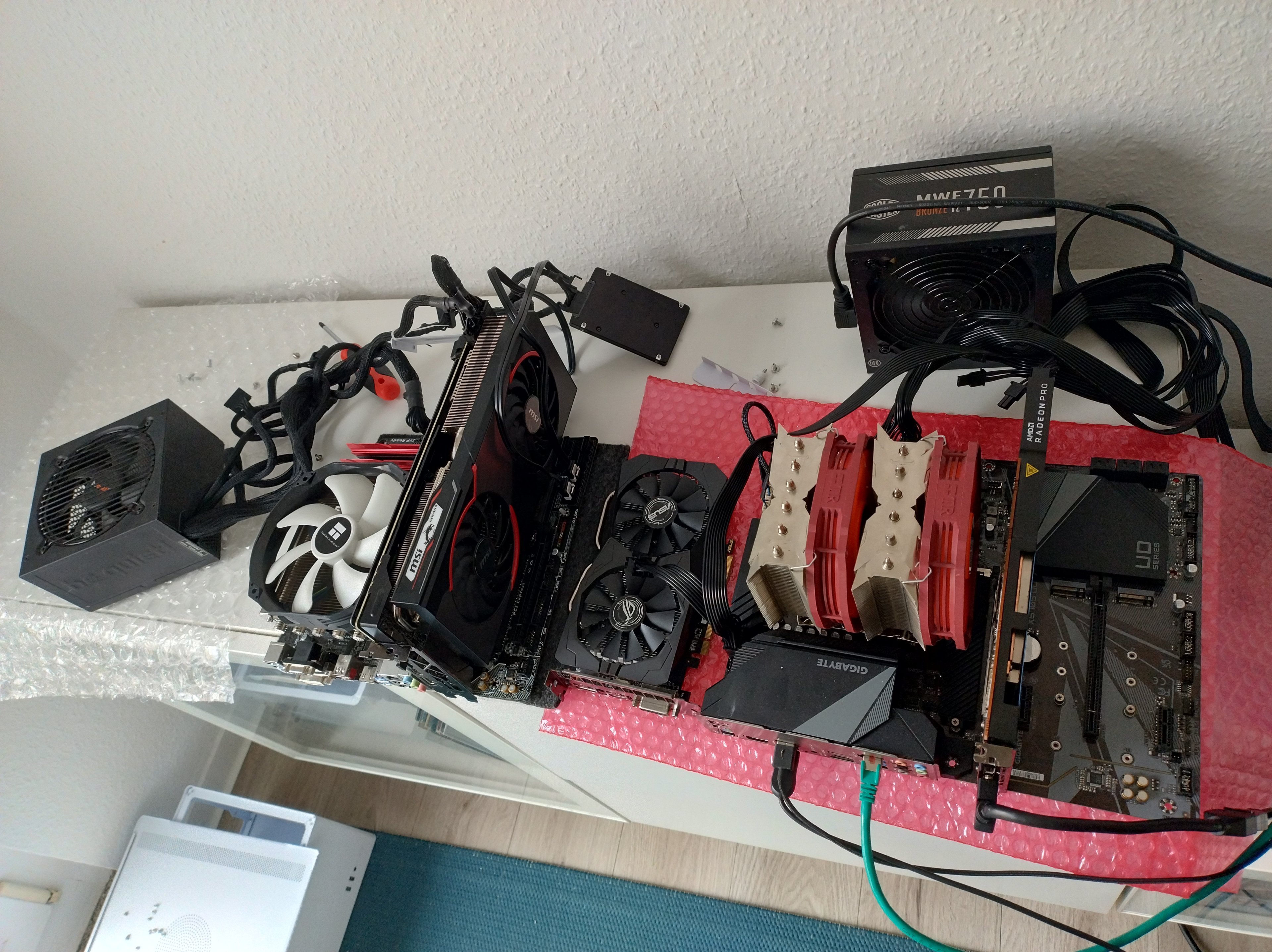

DXVK teste ich auch noch, jetzt habe ich gerade eh schon alles auseinander, da kann ich gleich mal testen wie die Pro-Karte auf einem modernen System performt und umgekehrt teste ich nochmal die RX 5700XT auf dem alten FM2-SOCKEL, und die alten Spiele auch nochmal auf der moderneren Plattform.
Irgendwie hat mich das jetzt alles doch neugierig gemacht 😁

Kurzer Zwischenstand:
Die RX 5700XT performt auf dem alten FM2+-Brett in den alten Spiele nur minimal besser als die W5500 Pro - also an der Pro-Variante liegt es nicht.
Entweder liegt es also an Navi + alte Spiele oder Navi auf dem alten FM2-Brett, beides werde ich gleich austesten.
Im Anschluss dann DXVK als mögliche Lösung, ansonsten bleibe ich bei der alten RX 560, aber die Pro-Karte hätte ich aus dem Prinzip "wenn sie da ist, warum nicht nutzen" gerne im Einsatz gehabt.
