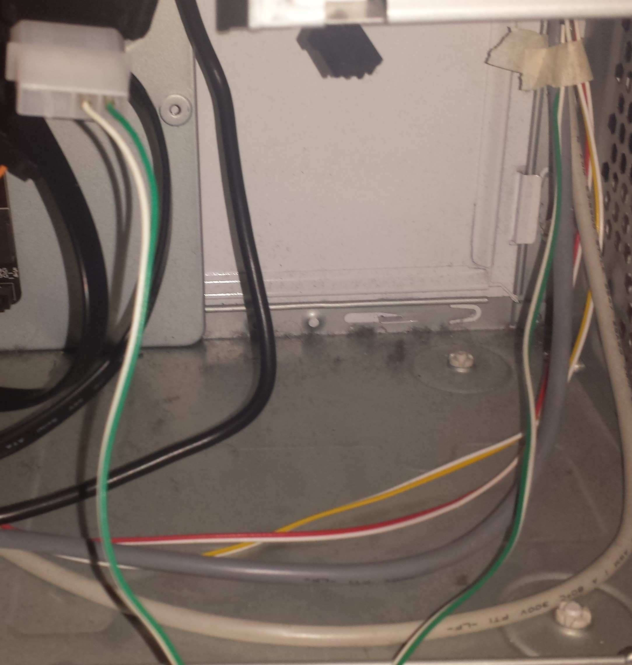

Ich habe mir eine neue Grafikkarte AMD Radeon r9 380 gekauft und habe leider nur 2 Molex Kabel, wobei 1 durch keine Ahnung was belegt ist (siehe Bild)
Jetzt die Frage: Brauche ich diesen einen Kabel und wenn nein, muss ich dann ein Kabel(Hdmi,Dvi) in den Grafikkartenslot stecken oder einfach den VGA in den PC Slot?
Wenn ja, muss ich mir ein neues Netzteil zulegen?

Weißt du vielleicht, was das für ein Kabel ist und ob man ihn braucht?

Das Kabel ist für eine Gehäuse LED.
Aber lass das Kabel besser da wo es gerade ist und besorg Dir unbedingt erst einmal ein potentes Netzteil!!
