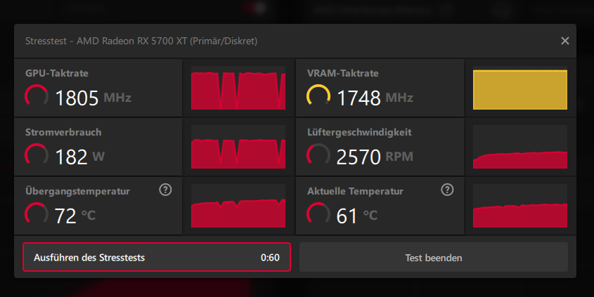

Die GraKa selbst lässt sich über die Radeon Software "Leistung" -> "Konfiguration" -> "Stresstest" auch unter Volllast setzen.
Aber in den Spielen sieht man, dass die Grafikkarte "nicht ans Limit geht" sondern eine Bremse bei ca. 46 FPS reinhaut:

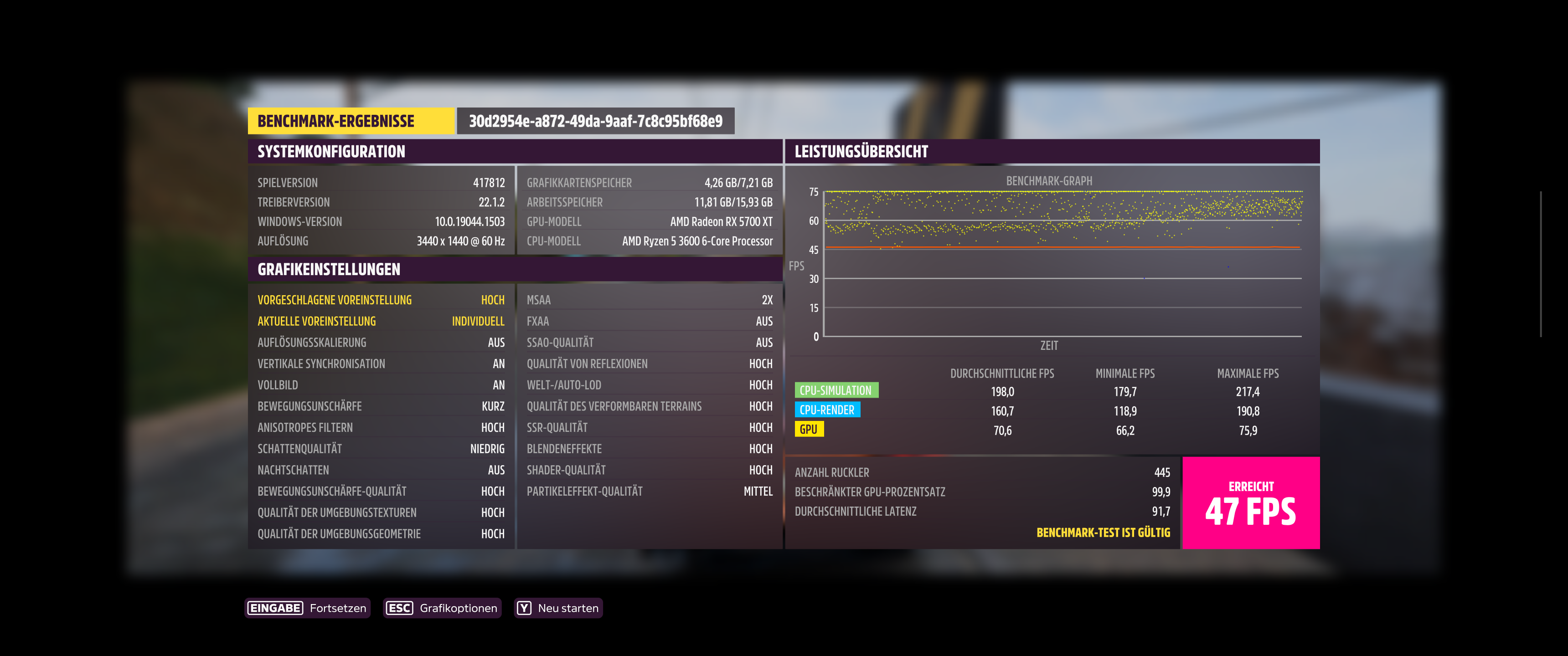

Hier z.B. das Benchmark Ergebnis von FH5, das in Summe sogar nur 23 FPS errechnet:

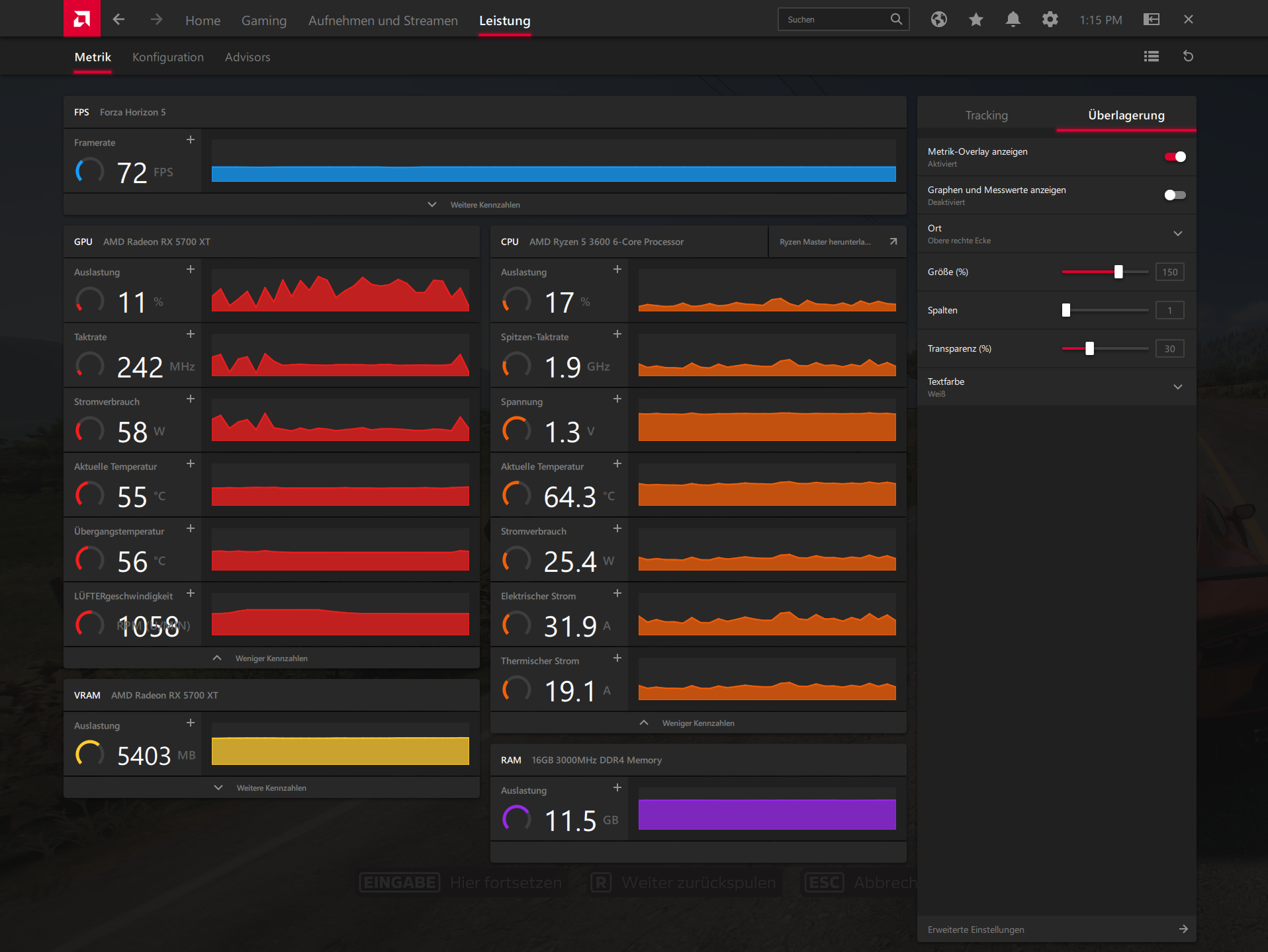

Mit der CPU Auslastung bei Bild 2 passt es aber auch nicht oder?
Reaktionen: SidekickJohn und danyundsahne
Die GPU ist laut Screenshot bei max. 64%, das bedeutet dass du im CPU Limit bist und der 3600 entweder nicht hochtaktet oder irgendein anderes Problem mit der CPU vorhanden zu sein scheint.
Hast du was im BIOS verändert? Stell mal das BIOS zurück auf default zur Not.
Lass auch mal MSI afterburner mitlaufen in Games, da siehst die Taktfrequenzen einzelner Kerne.

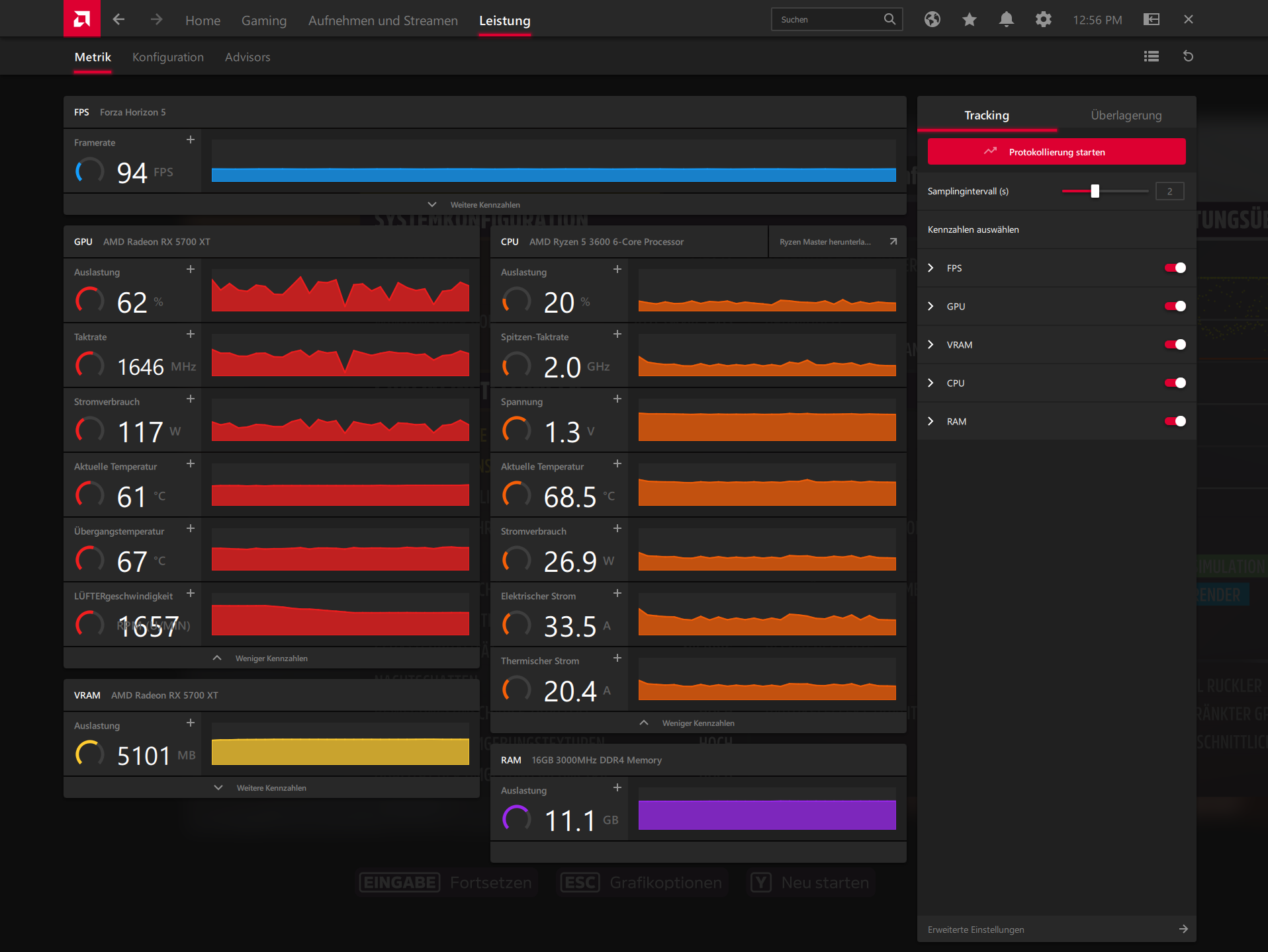

Da sahen die Werte aus dem Radeon-Tool auch "besser" aus, zumindest eher so wie ich das gewohnt bin:
Sobald ich aber ins Spiel selbst reingehe sehen die Werte wieder so aus:

Ok, scheinbar liegt es (mit) am FreeSync in Verbindung mit meinem Monitor (LG UltraGear).
Wenn ich über die Radeon Software --> "Einstellungs-Zahnrad" --> "Anzeige" --> "AMD FreeSync Premium" deaktiviere, dann lande ich wieder bei den Werten die ich sonst so kenne:
