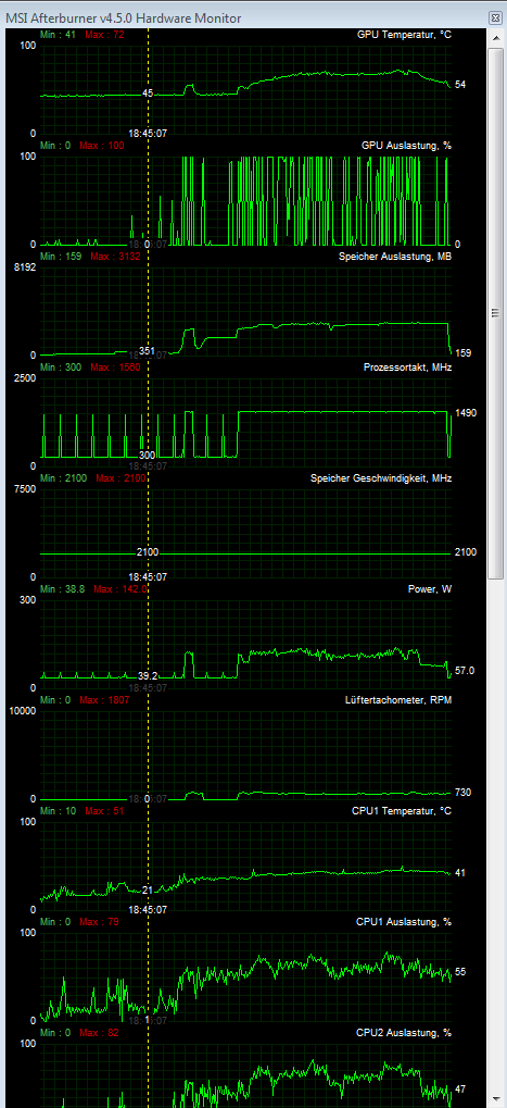

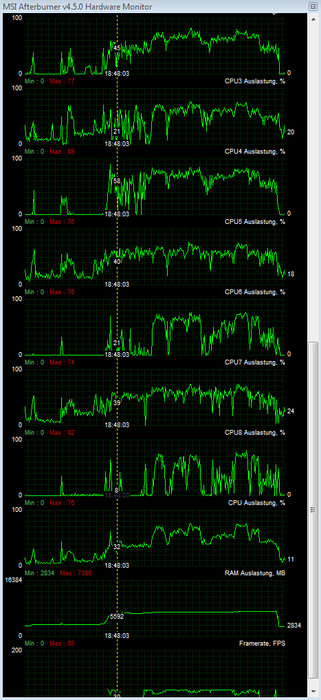

Danke für die schnellen Antworten.
Habe mal bei BF5 was aufgezeichnet.
Wo siehst Du da, dass Deine GPU zu 100% ausgelastet ist? Man sieht, dass die Auslastung zwischen 0 und 100 schwankt. Ich würde hier eher sagen, dass Dein System Deine neue Grafikkarte überhaupt nicht ins Limit zwingen kann!
und da sieht man, dass wie erwartet deine Aussage mit 100% GPU-Auslastung totaler Quatsch war.
Deine CPU hängt bei maximal 1500MHz rum und wird wahrscheinlich durch das miese Board so extreme gedrosselt. Scheiß Board führt hier eben zu einem mehr als eindeutigem CPU-Limit.

Wie rg88 schon schreibt, kann man auf den Screenies eindeutig sehen, dass die CPU throttelt.
Ich würde es mal mit einem Lüfter auf die Spannungswandler versuchen.
Sollte das (nicht) helfen, kann man immer noch über eine (aufwändige) Aufrüstung nachdenken, z.B. TopBlower CPU Kühler.
