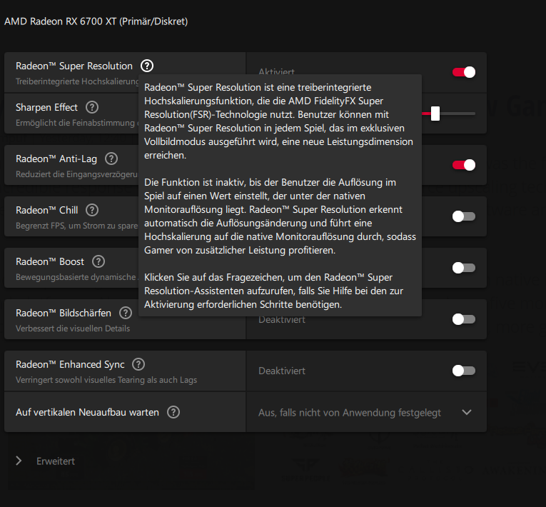

Mit dem RSR hat leider nicht funktioniert.
Das muss auch vom Spiel unterstützt werden und dort in den Video Einstellungen vorhanden sein.
RSR muss doch nicht direkt vom Spiel unterstützt werden ?!
FSR muss das Spiel unterstützen...
Ja du hast recht, habe da was verwechselt.
Na vielleicht damit mal probieren, hatte einen FHD Monitor von Philips, da hat das gut funktioniert.
Das war aber mit meiner RX 480, wie sich die neue verhält weiß ich nicht weil nicht probiert.
Oder das hier, auch wenn schon probiert mal beide Einstellungen parallel benutzen.

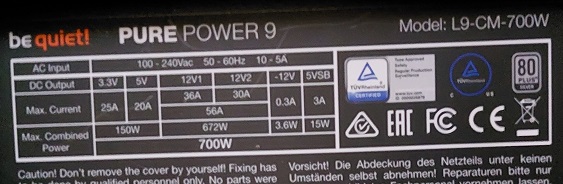

warum meinst du wegen ner stärkeren CPU ein stärkeres NT zu brauchen? und welches "BeQuiet 700 Watt" genau ist das?
Ich meine das K9, habe das mit der AMD rx480 gekauft, daher weiß ich nicht mehr so genau welches das ist.

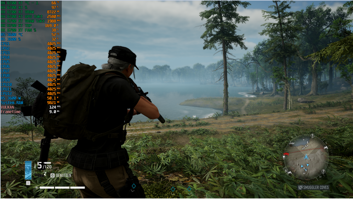

Game Einstellung ist Ultra, WQHD. Hier sieht man das meine CPU zwar nur 32% ausgelastet ist ( Afterburner ),
aber bei CapFrameX ist die CPU bis auf 67% ausgelastet. Mit einer anderen CPU, R7 5700 / R7 5800X die 2 Kerne mehr haben und auch höher boosten können wird die GPU vielleicht noch ein paat FPS rausbringen. Bei den min FPS sicher.
Hier mal CapFrameX Aufzeichnung für 10 Minuten im Game:
Als Vergleich ein Sceenshot vom Afterburner:
es gibt kein "K9" von be quiet!. auf dem NT steht drauf welches es ist.

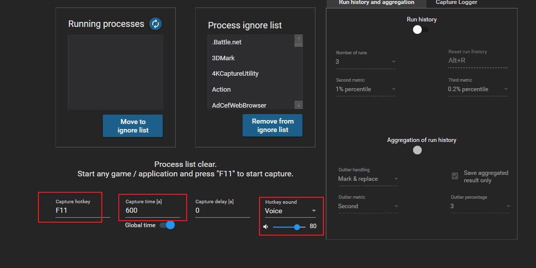

Zeichne mal mit CapFrameX im Spiel 10 Minuten auf und du kannst dann sehen wie alles ausgelastet ist.
Hier mal die Einstellung im Programm:
Reaktionen: Elzo

@Müritzer: Warum lässt du dir den Takt der CPU Kerne/Threads anzeigen statt deren Auslastung ?
Der Takt ist doch egal und kann als 1 Wert angezeigt werden aber die Auslastungen ist interessant.
@0ssi
Habe ja die Gesamtauslastung anzeigen lassen, aber leider vergessen die einzelnen Kerne auch anzeigen zu lassen. Bin ja an einer anderen Anzeige dran aber das ist ein bisschen komplizierter wie ich dachte.
Werde jetzt mal auch die Kerne einzeln dazunehmen. Danke für den Hinweis.
