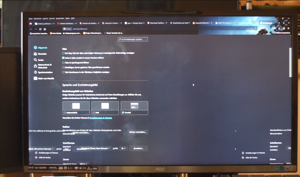

ich habe gerade ein schwieriges Problem und hoffe, ihr könnt mir vielleicht dabei helfen.
Mein PC ist gerade mal 6 Wochen alt. Ich habe mir gerade über Ebay eine gebrauchte Radeon RX 6800 Grafikkarte gekauft, eine ASUS TUF Gaming RX 6800, diese ist etwa ein Jahr alt laut Angaben des Verkäufers. Zuvor habe ich in dem Rechner eine ältere Radeon RX Vega 56 genutzt, diese läuft ohne jegliche Probleme.
Die Radeon RX 6800 zeigte aber, sofort nachdem ich sie eingebaut hatte, von Anfang an ein seltsames Bildschirmflackern in der unteren Bildhälfte. Teile des Bildschirminhalts flackern regelmäßig kurzzeitig an einer anderer Stelle des Bildschirms auf. Ich habe dazu auch ein Video gemacht: Radeon RX 6800 Bildschirmflackern
Das Problem tritt unabhängig vom Treiber auf, denn das Flackern zeigt sich schon beim Kaltstart des Rechners und im BIOS. Um die Stabilität zu prüfen habe ich im Windows mit installierten Treiber einen Benchmark durchlaufen lassen (SiSoft Sandra), dieser lief ohne Probleme durch. Die Testergebnisse waren in Ordnung. Einen Anschluss an einem anderen Displayport behob das Problem nicht. Das Kabel ist auch in Ordnung, denn daran war bereits die Radeon RX Vega 56 angeschlossen, die jetzt auch wieder in dem Rechner einwandfrei läuft.
Ich habe die Grafikkarte daraufhin reklamiert und an den Verkäufer zurück gesendet. Der Verkäufer schrieb mir aber gerade, dass die Karte bei ihm ohne Probleme laufen würde und dass er keine Probleme erkennen kann.
Was ist da los? Die Karte arbeitet anscheinend bis auf die Bildschirmausgabe einwandfrei laut den Tests von SiSoft Sandra. Aber mit diesem Problem ist sie für mich nicht zu gebrauchen. Das BIOS des Asrock Mainbords hatte ich zuvor schon auf den neusten Stand gebracht. Ich weiß jetzt nicht, was ich tun soll.

Ich habe mir inzwischen eine andere RX 6800 Grafikkarte zugelegt von einem anderen Hersteller. Vorher ASUS, nun eine Gigabyte. Leider hat sich nichts geändert, ich habe über Displayport dasselbe Bildschirmflackern wie zuvor mit der anderen Grafikkarte auch schon. :( Über HDMI gibt es auch hier keine Probleme. Ich verstehe das nicht, warum klappt die Übertragung über DP mit meiner älteren Grafikkarte (RX Vega 56) ohne Probleme und mit der neuen Grafikkarte nicht? Ein Defekt beim Monitor kann es deswegen doch eigentlich nicht sein.
Was ich inzwischen versucht habe: Ich habe vorsichtshalber mal ein neues Displayportkabel (von dem Hersteller deleyCON) gekauft, dieses ist kompatibel mit der schnelleren Displayport 1.4 Norm und bis zu 8K Auflösungen. Leider keine Veränderung, auch mit diesem Kabeln tritt das Flackern unverändert auf. Dann habe ich noch einen anderen Monitor ausprobiert von meinem Schwager, eine AOC 28 Zoll WQHD-Monitor. Der ist zwar älter als meiner, er hat aber auch einen Displayport-Anschluss. Und siehe da, bei diesem Bildschirm tritt das Flackern nicht auf, mit diesem Monitor war das Bild sauber und einwandfrei.
Was kann ich jetzt noch tun? Ich bin eigentlich mit meinem Monitor sehr zufrieden und würde ihn ungern austauschen. Denn der Monitor ist nicht schlecht, er hat 2017 ca. 550 Euro gekostet.

Ich danke dir für die Antwort. Freesync ist im Treiber nicht verfügbar, weil der Monitor das nicht unterstützt. Das gab es zu der Zeit als der Monitor neu war wohl noch nicht. Die 10 Bit Farbtiefe waren seinerzeit ein ganz neues Feature bei Monitoren, das weiß ich noch. Eine Updatemöglichkeit für die Firmware des Monitors gibt es bei AOC leider nicht. Zumindest finde ich dazu nichts auf der AOC-Homepage oder sonst wo.
Ein Freund von mir hat sich gerade einen neuen 4K-Monitor gekauft, einen ASUS CG32UQ. Als letztes werde ich den DP an diesem Monitor auch mal testen. Es sieht aber ganz so aus, dass es an meinem Monitor liegt.
Was ich halt überhaupt nicht verstehe ist, dass das Flackern mit der älteren Vega 56 über DP nicht auftritt. Und mit einer noch älteren Radeon RX 480 auch nicht. An der Norm kann es nicht liegen, denn die Vega unterstützt auch schon die Displayport 1.4 Norm. Ich kann mir das Problem nur so erklären, dass sich beim Signal der neuen Grafikkarten irgendwas etwas verändert haben muss, mit dem mein AOC-Monitor nicht klar kommt. Es kann eigentlich nur ein Defekt sein, weil der etwas ältere AOC-Monitor das Flackern über den DP nicht gezeigt hat.
Leider verfügt der Monitor bei HDMI nur über die veraltete und zu langsame Norm 1.4, so dass das auch keine Alternative ist. Ich werde wohl einen neuen Monitor brauchen.
