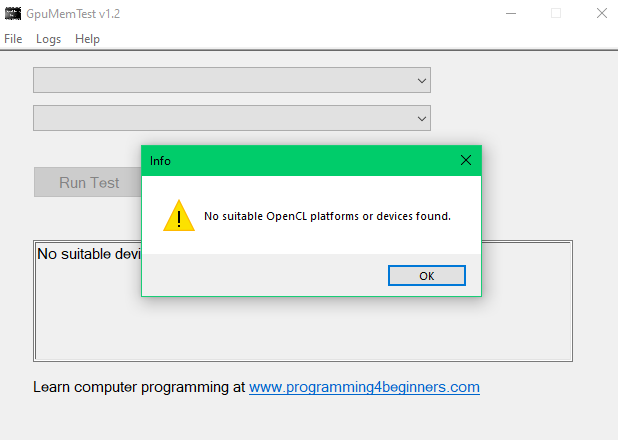

ich habe diese Grafikkarte gebraucht gekauft und wollte jetzt mal nach und nach checken, ob alles in Ordnung ist. Fans hab ich bereits getestet, alles perfekt. Jetzt wollte ich die GPU Memory testen mit dem Programm GpuMemTest und dann kommt diese Fehlermeldung:
Ich habe bereits AMD Adrenaline und damit den aktuellsten Treiber installiert.
Leider weiß ich nicht weiter und im Internet wurde ich nicht ganz fündig.
Vielen Dank schon mal im Voraus!

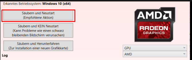

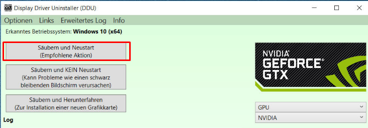

Es könnte sein, dass hier die OpenCL Implementierung von Nvidia noch aktiv ist. Am besten, Du deinstallierst per DDU im abgesicherten Modus nochmals den AMD-Treiber und auch den Nvidia-Treiber. Anschließend auf dieser sauberen Basis (wieder und nur) den AMD Adrenalin draufhauen und es sollte gehen :)
Also ich habe jetzt einmal zuerst das gemacht:
und dann das auch mit AMD:
Und dann AMD Adrenaline komplett neuinstalliert und leider ist der Fehler immer noch da :/

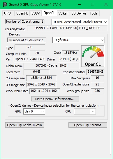

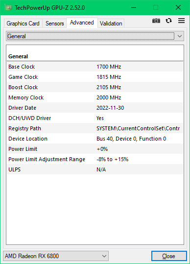

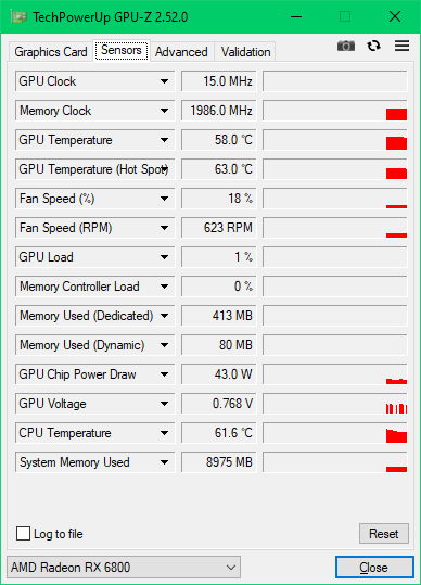

Schau mal, was Dir GPU-Z ausspuckt. Dort sollte der Support für OpenCl aktiv sein. Bei meiner RX 6900 XT sieht das so aus:
Hm also wollte eigentlich jede interne Komponente von der GPU testen und in 3D Mark Time Spy hat er mir auch die Memory Frequenz angezeigt, aber GpuMemTest sollte eigentlich recht bekannt sein. Hab auch das hier im Forum heiß diskutierte UserBenchmark mal laufen lassen (auch HeavenEngine und eben 3D Mark Time Spy) und da wurde gesagt "Missing GPU". Ich finde das ist irgendwie komisch. GPU-Z ist bei mir auch ein Haken drin... ich mache mir Sorgen, dass manche Sachen komisch sind bei dieser benutzten GPU. Hab sonst auch gestern noch alles weitere getestet sprich GPU Temp, GPU Clock, VRAM und Stresstest und dabei alles jeweils protokolliert und sah alles soweit so gut aus. Nur eben nicht dieser blöde Memory Test.
Zeig doch mal einen Screenshot von GPU-Z bitte und zwar von allen Reitern.

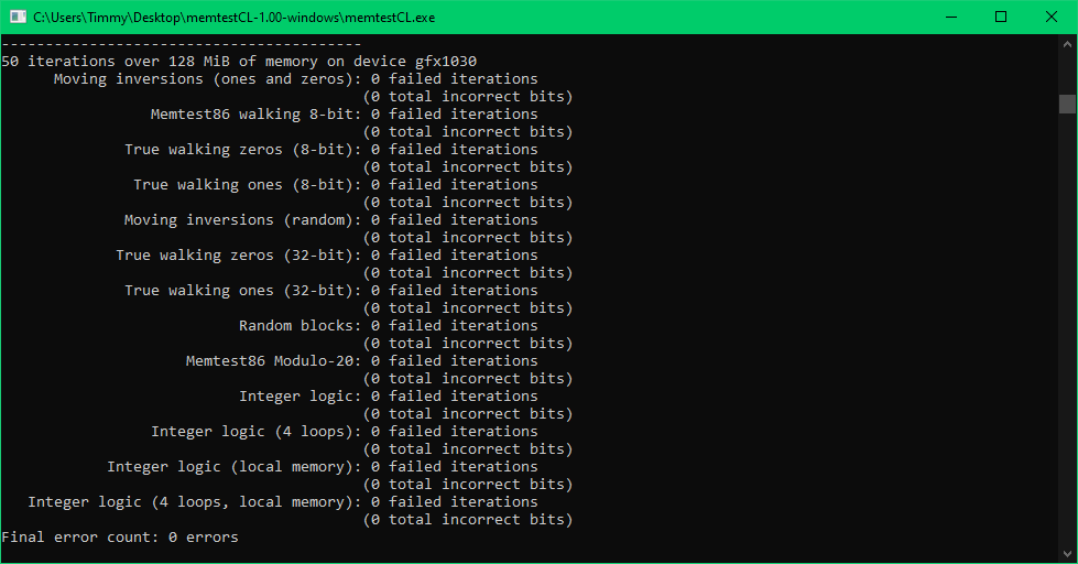

EDIT (hier noch ein MemTestCL, falls das irgendwie aussagekräftig ist):

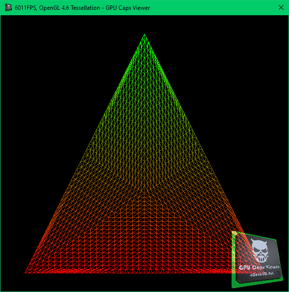

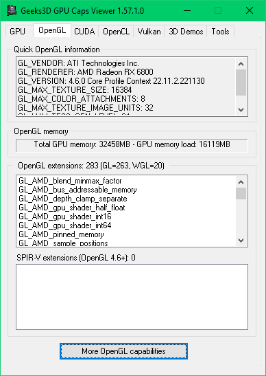

Du könntest noch das Tool GPU Caps Viewer ausprobieren.
Da kriegst Du jede Menge Infos, getrennt nach GPU-allgemein, OpenGL, OpenCL, usw. Außerdem findest Du unterhalb des Reiters 3D Demos diversen OpenGL-Demos und OpenCL-Demos.

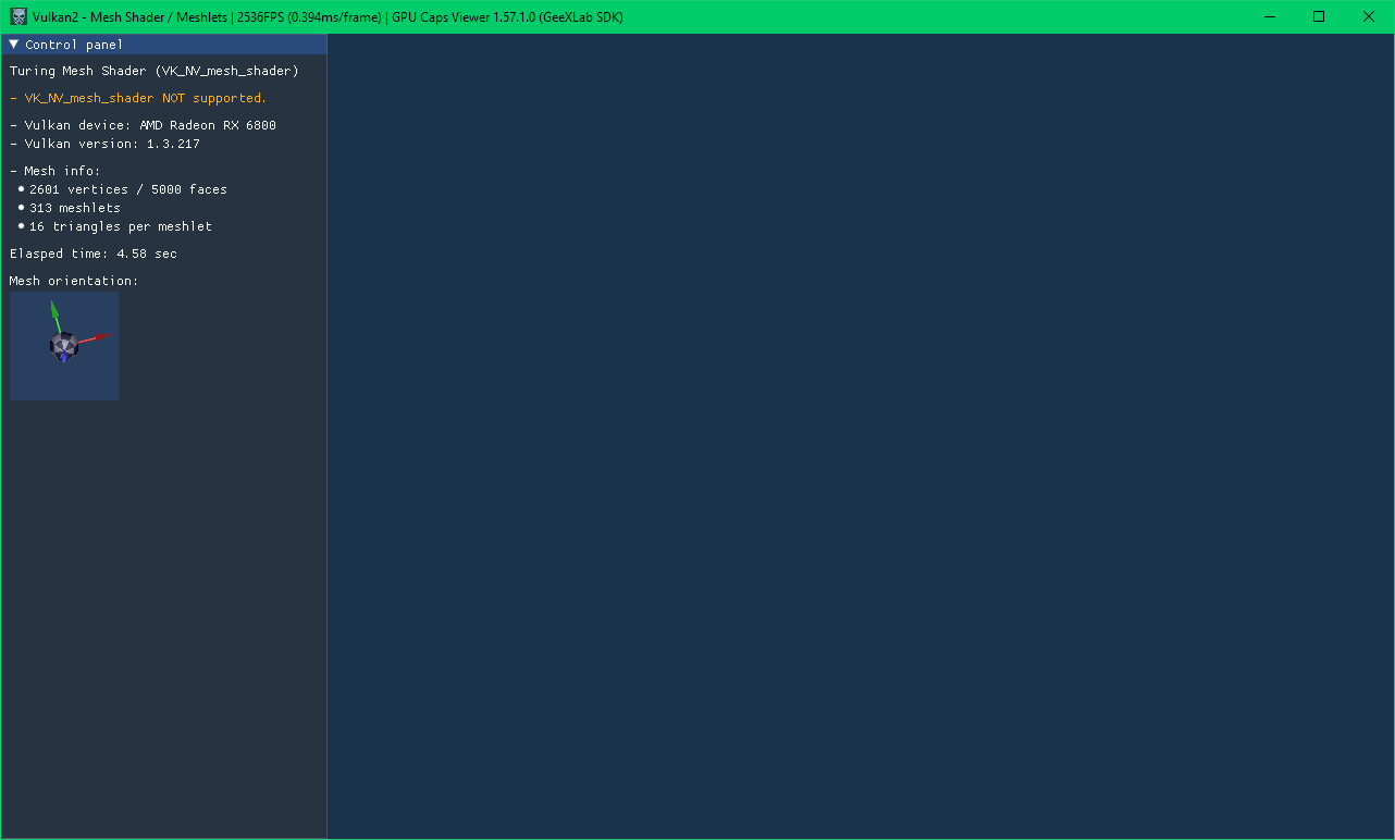

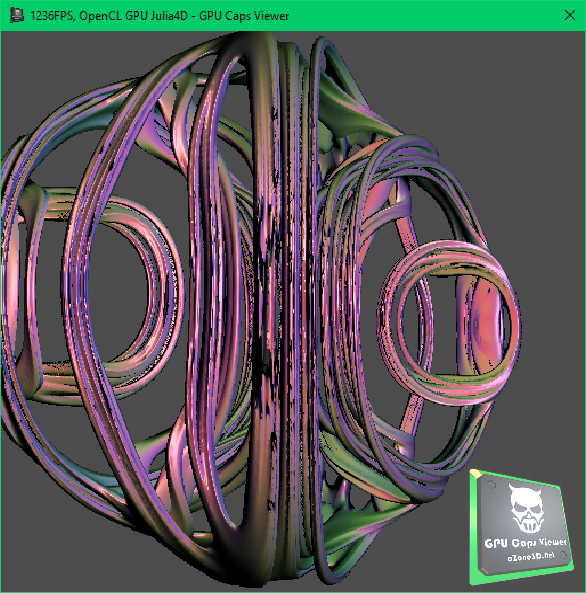

Sorry für den ganzen Spam, sieht alles in Ordnung aus? Also bei der ersten Demo sieht das nicht normal aus wie es sein sollte oder?

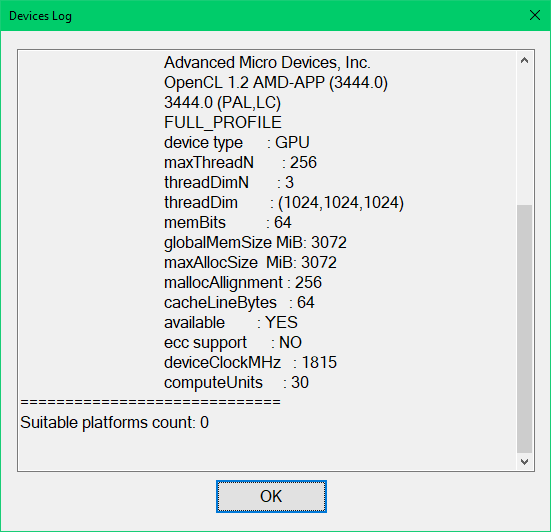

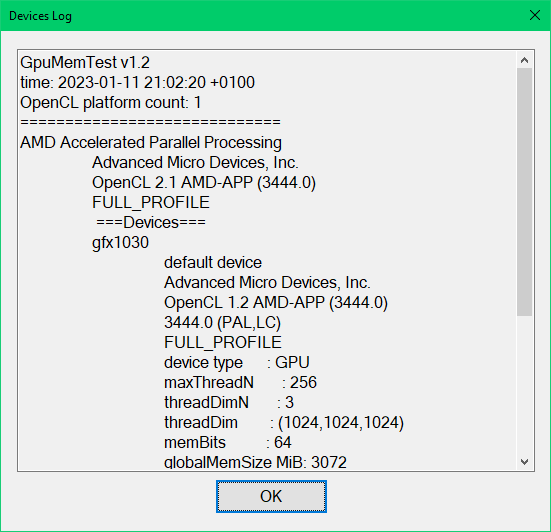

EDIT (hier ist nochmal von dem GpuMemTest ein Device Log sieht so aus als würde er eigentlich doch die Gpu erkennen?
Das sieht alles prima aus, inkl. der Vulkan 2 Mesh Shader Demo :daumen: Ich würde mir an Deiner Stelle jetzt keine Sorgen mehr machen, sondern einfach mal die Karte nutzen ;)

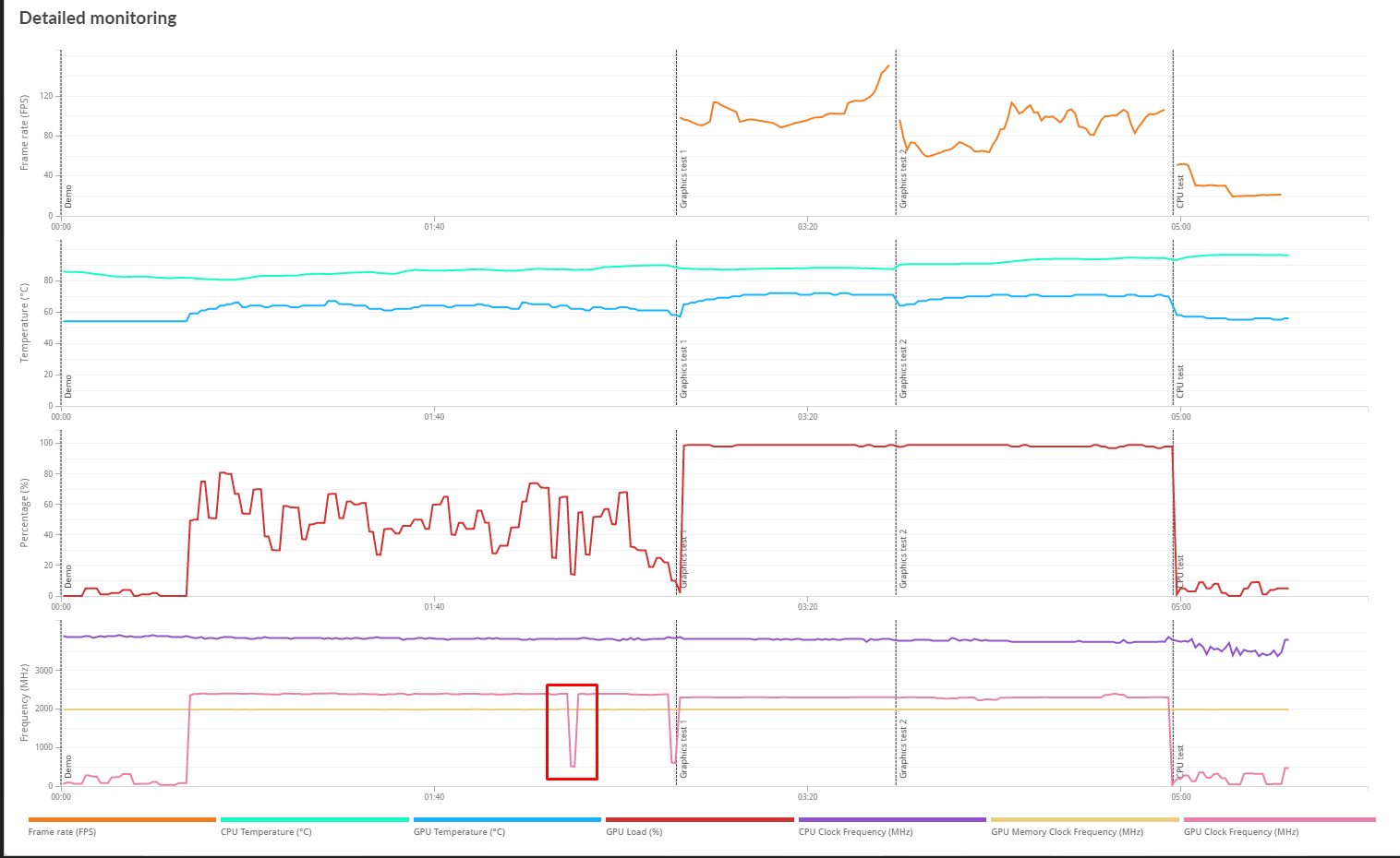

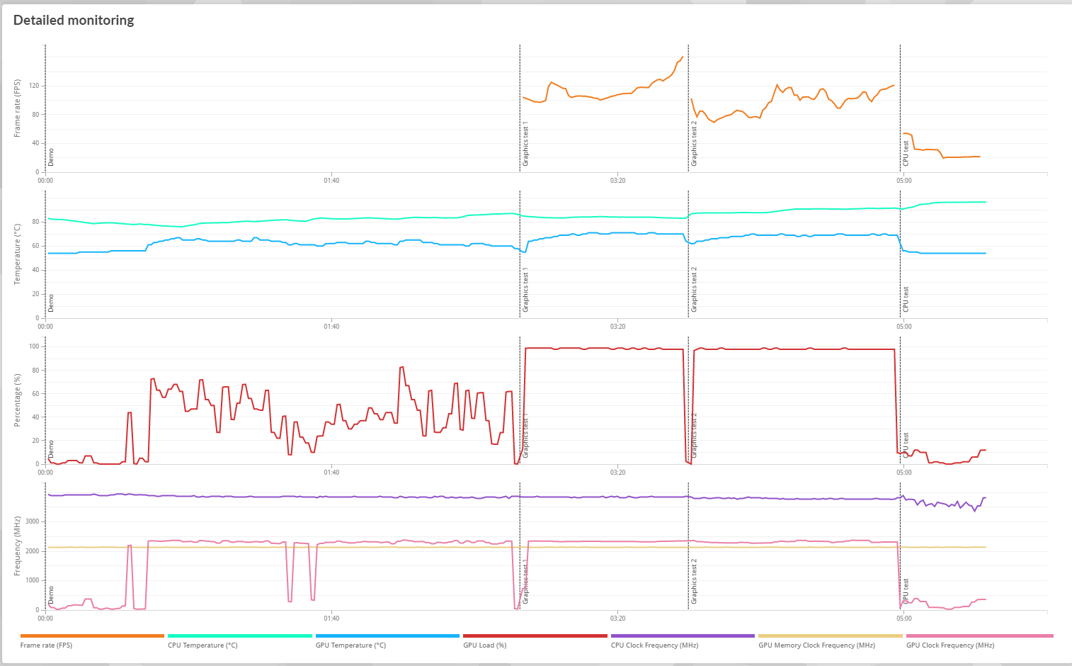

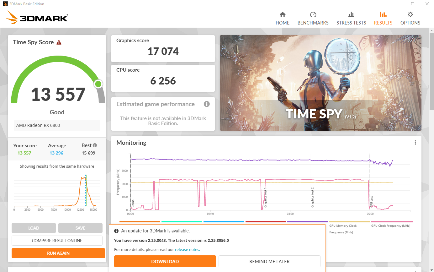

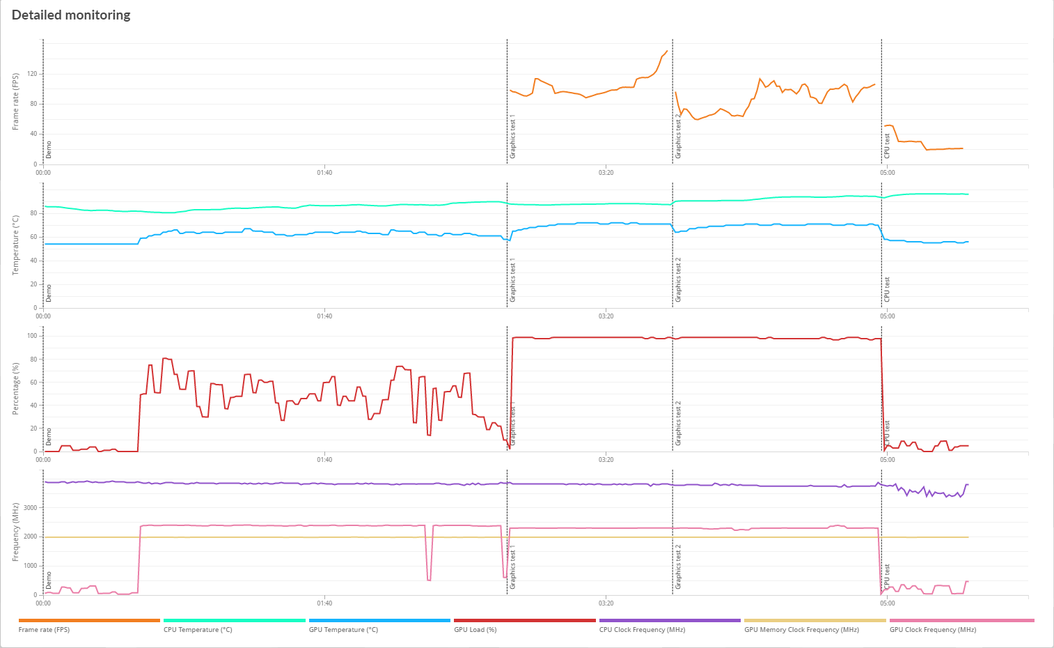

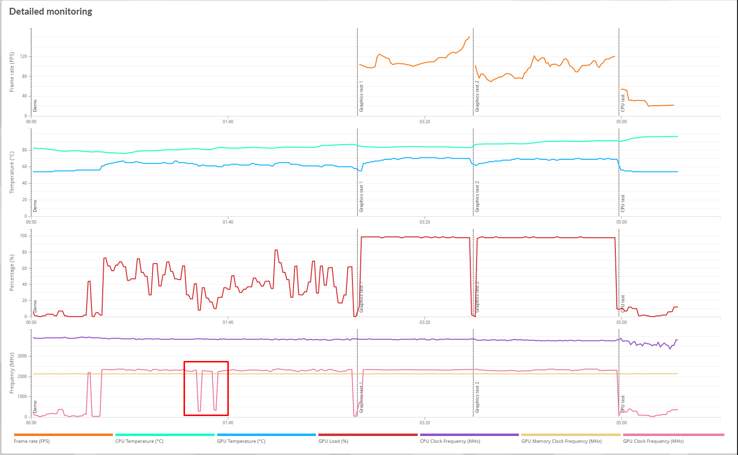

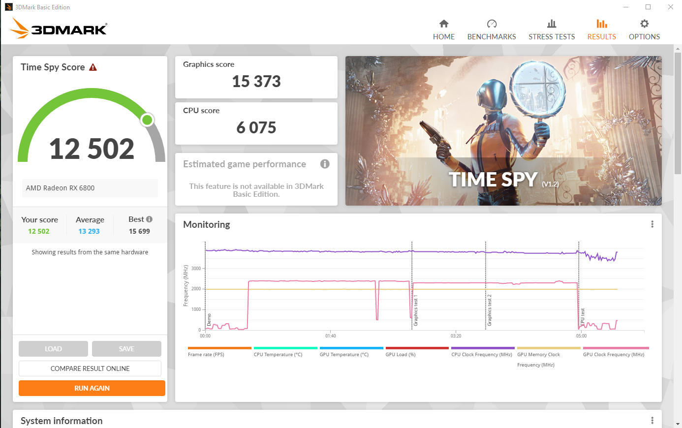

Hahaha okay kann ich nur noch einmal Time Spy Zahlen hier reinschicken, ob Sie vielleicht irgendwo komische Zeichen innerhalb der Graphen erkennen?
Und mit meinen derzeitigen OC Settings:
Die jeweiligen markierten Stellen machen mir Sorgen, ist das normal?
Vielen lieben Dank fürs Begleiten meiner Sorgen schon mal :)
Kann da nicht viel sagen, aber auf der offiziellen Seite von 3D Mark hat eine typische RX 6800 einen Graphics Score von 16465 Punkten. Deine Karte erzielt 15373 bzw. 17074 Punkte. Passt doch :)
Okay dann trotzdem danke, ich merke beim Spielen aber dann doch ab und zu mal was komisches und mache deshalb mal einen neuen Thread auf, ich danke dir für deine Hilfe! :)
