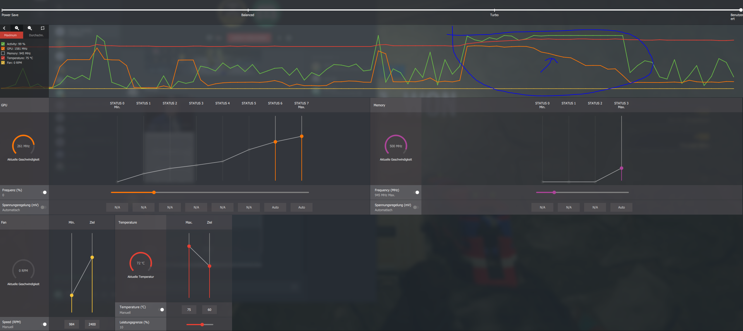

ich habe mit meiner Sapphire Radeon RX Vega 64 Nitro+ (Treiber: 18.5.1) auch das Problem das der Lüfter einfach nicht anspringt, sondern die Grafikkarte dann anfängt zu drosseln.
Auch schön im WattMan zu sehen, dass die Leistung runter geht.
Wenn ich auf manuelle Lüfterungssteuerung wechsel passiert gar nichts.

Gestern hab ich das erstmal so laufen lassen ohne was dran zu ändern und dann kam die Meldung von Radeon Settings, die Grafikkarte hat die Grenzwerttemperatur überschritten.
Genau das gleiche bei mir der Lüfter dreht sich gar nicht.
Mein Tipp: Vergiss den Radeon Wattman, stell ihn auf Turbo, lad dir MSI Afterburner runter und mach die benutzerdefinierte Lüftersteuerung an, die kannst du dir einstellen wie du willst funktionerte bis jetzt immer, auch bei meiner Vega 64 mit dem gleichen Problem.
Denk nur daran das du MSI Afterburner dann im Autostart haben solltest und den Haken drin bei Apply Settings on Startup.

In der Standardkonfiguration hat der Lüfter selbst über 85C nicht mal daran gedacht sich zu drehen.
Ja beim Booten drehen die, aber sobald der Treiber übernimmt wars das.
