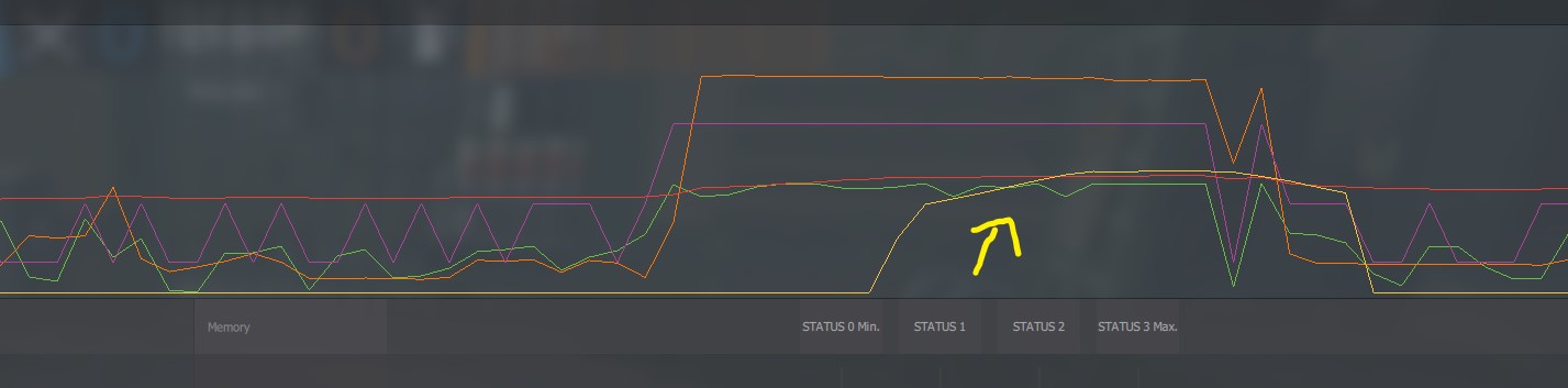

Das MSI Afterburn habe ich gestern kurz ausprobiert, war aber ohne Erfolg. Auch damit konnte ich die Lüfter nicht ansteuern und zum Drehen bewegen.
Ich schau mir das nochmal im Detail an, habe aber auch schon Forenposts gelesen, bei den das nicht mit der Vega funktioniert.
Ein Ticket bei Sapphire ist erstellt.
Widerrufsrecht ist leider abgelaufen.. andere Geschichte (kann Mindfactory als Seller überhaupt nicht empfehlen).
Wenn Afterburner nicht geht kann man eigentlich wirklich schon von einem Defekt ausgehen.
Hast du auch auf Anwenden gedrückt ?, denn sonst ändert sich nicht.
Für mich funktioniert es nun.
Wie beschrieben vermute ich, dass das Windows Update geholfen hat.
Danke für eure Hilfe und euer Support! ComputerBase Forum is the best! :)
