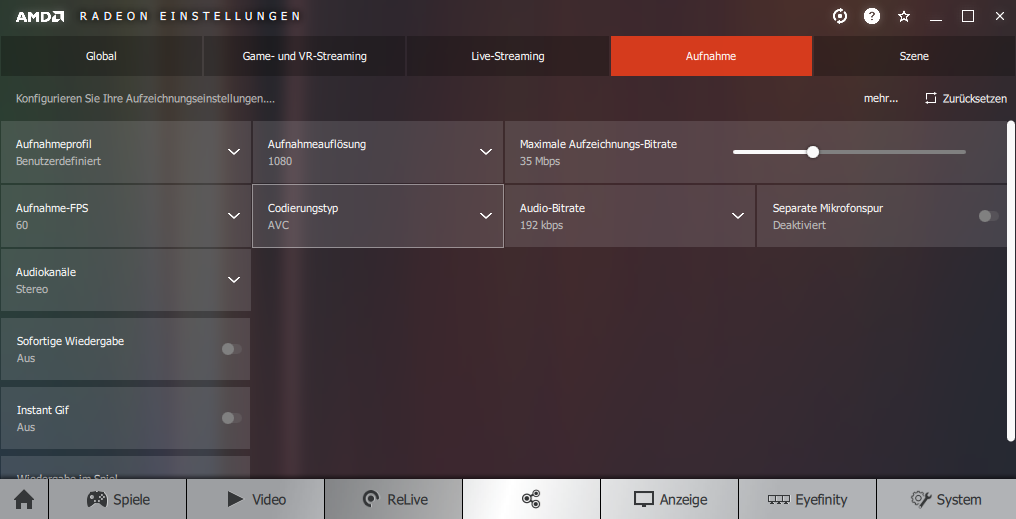

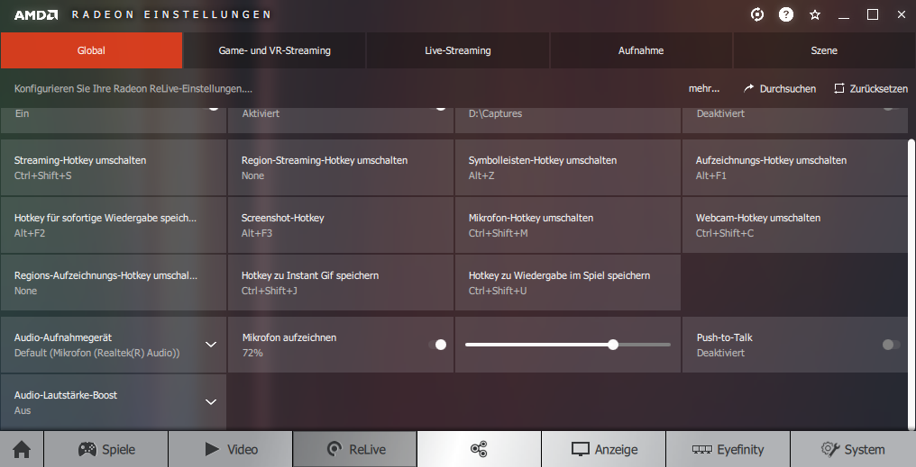

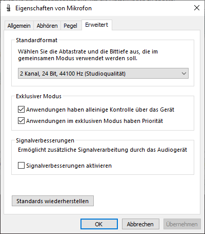

jetzt muss ich doch mal ein Thema zu meinem Problem erstellen, da ich es einfach nicht in den Griff bekomme.
Ich würde gerne mit ReLive mein Gameplay aufnehmen, mit Systemsound sowie Mikrofon. Jetzt hab ich folgendes Problem, ich starte die Aufnahme und es passt auch alles aber wenn ich mir dann die Aufnahme anschaue, dann ist die Tonspur des Mikrofons ca. 10-20 Sek vor dem Bild und dem Systemton.
Es bringt auch nichts die Tonspur separat aufzunehmen, da der Anfang dann fehlt.
Hat irgendjemand vielleicht eine Ahnung wieso die Mikro-Spur soweit verzogen ist?
In OBS und Windows DVR funktioniert es ohne Probleme.
Dafür laggt bei OBS leider die Aufnahme und ich weiß nicht warum.
DVR hat mir eine zu niedrige Bitrate, da sieht ein Stream nicht so gut aus.

Aufgezeichnet wird auf eine HDD und so sehen meine Einstellungen aus:
812823
812821
812822

So, ich habe jetzt alle möglichen Einstellungen bei einer 50er Bitrate getestet:
30FPS mit AVC 192kbps -> Synchron
60FPS mit AVC 192kbps -> Synchron
60FPS mit HEVC 192kbps -> Synchron
30 FPS mit HEVC 192kbps -> Synchron
Habe auch die Sofortige Wiedergabe (10min) getestet und auch da gings.
Komme mir gerade sehr blöd vor da ich jetzt gefühlt eine Woche lang mit den Einstellungen und Treibern herumgespielt habe und es nie funktioniert hat.
Ich bin jetzt gespannt ob es nun durchgehend funktioniert oder wieder Probleme macht.
Vielen Dank trotzdem :D
