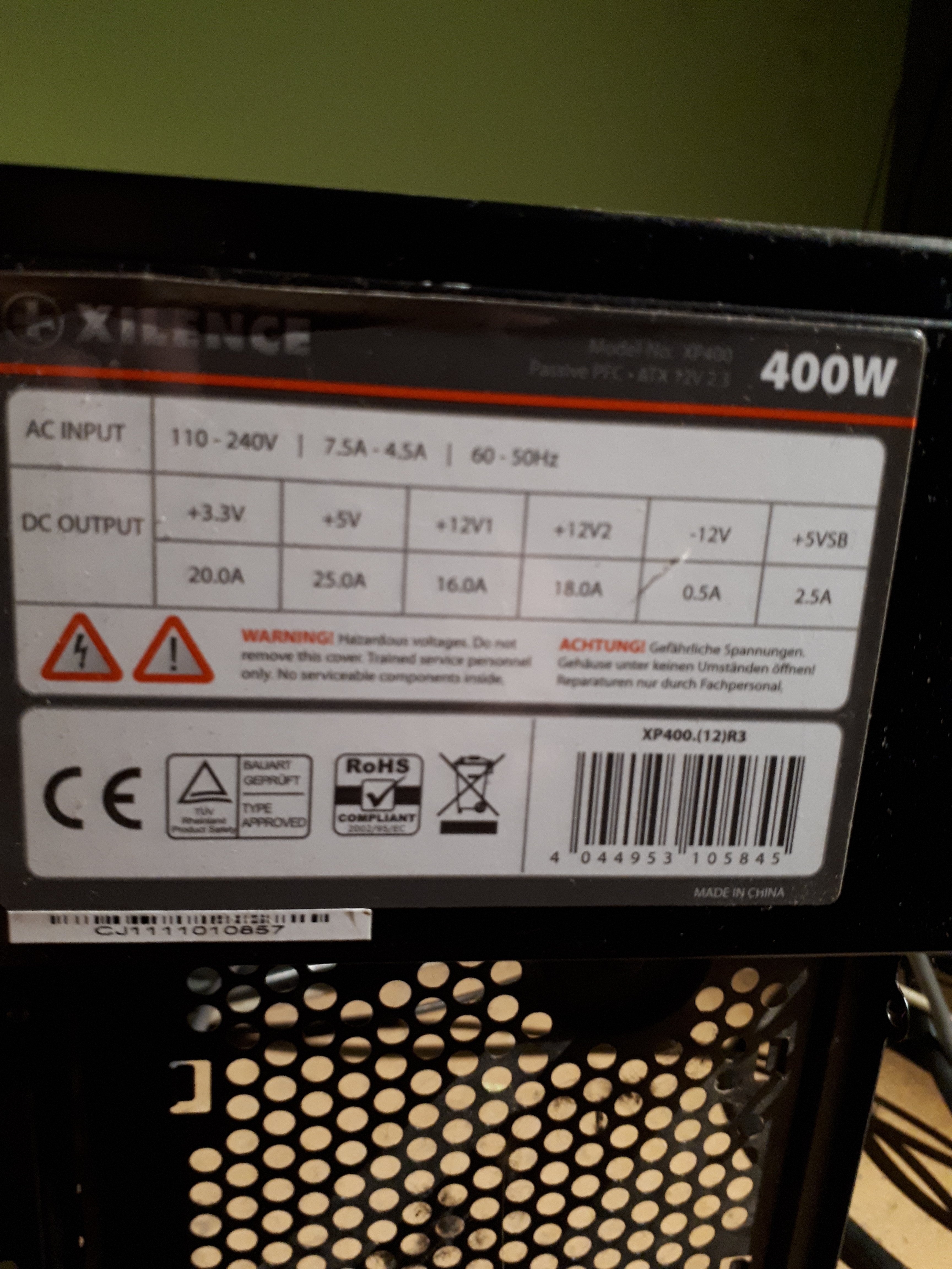

Erstmal vielen dank für die ganzen hilfreichen Antworten zu der Frage mit dem Netzteil hab ich in meinen PC reingeschaut und das ist in so nem Silent gehäuse etc und ich seh nirgends den namen. Kann ich das im System irgendwo sehen bei Msinfo oder anderes?

Auf der Seite sollte ein Typenschild kleben, auf dem alle notwendigen Angaben zu finden sind. Dein Betriebssystem kann das nicht auslesen.
Nein, das kannst du nicht per Software auslesen.
Das geht per Software nicht. Du musst nach sowas am Netzteil suchen. Und dann mal am Besten ein Fotot machen und hier posten.
http://supportnet.de/forum/?qa=blob&qa_blobid=8209819184833450842
u
Jup. Da wäre wohl auch ein neues Netzteil nötig.
