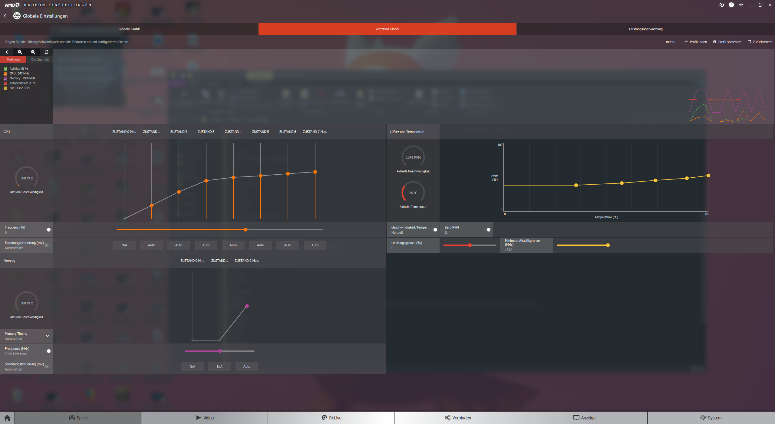

wollte fragen ob es ein Tool gibt um das Bios der Karte zu ändern. Würde gerne die Lüfterkurve anpassen damit ich auch im Idle Zero fan nutzen kann. Mit angepasster Lüfterkurve geht Zero Fan irgendwie nicht, bzw. der Lüfter dreht halt weiter. Auf 0 % kann ich den Lüfter nicht stellen bis 50 Grad.
Meine aktuelle Lüfterkurve:
Gruß
O-Saft-Killer
1. Das ist so laut AMD Absicht ... du packst die Kurve an = ZeroFan tot.
2. Afterburner löst unser Problem

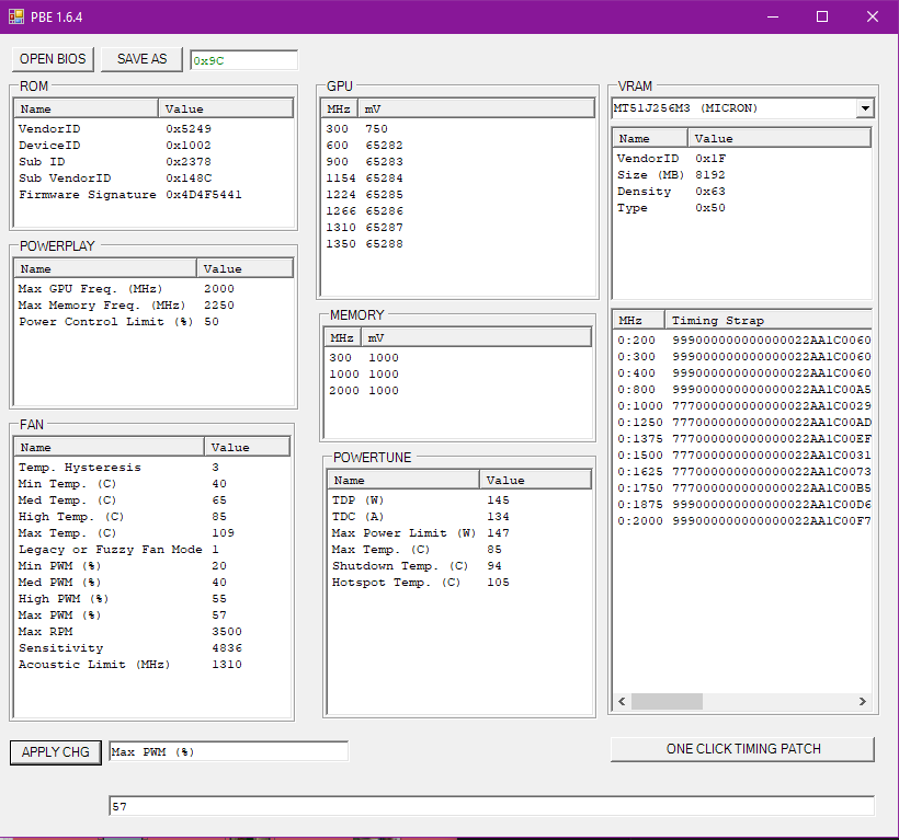

Achso ok. Hab jetzt in einem Bios Editor mal ein paar Zahlen geändert.
Muss mir jetzt gleich noch ein paar Videos anschauen was ich alles beachten muss, das letzte mal das ich ein Bios geflasht habe war bei meiner Titan X.
Der Patcher ist nötig weil die neuen Treiber nur zertifizierte Treiber zulassen, ist aber nur eine kleine Sache.
Für LEISE:
Lüfter Min, Med, High und Max muss angepasst werden.
Die Max RPM würde ich auch runtersetzen.
Das Acustic Limit führt dazu, dass eigentlich beim powertarget-induzierten Takt-Senken nach unten ab da der Lüfter doch wieder schneller darf.
Ich würde das auf 800 MHz setzen.
Für SCHNELL:
Power Control Limit auf 200%
Lüfter so lassen
für den Rest Afterburner
Reaktionen: Weedlord
Nah, ich kenne ja die % die ich bei den jetzigen max RPM einstellen muss um meine gewünschte Lüftergeschwindigkeit zu bekommen. Denke es ist besser die zu lassen, es seih den ich will bis 100 % hochgehen.^^
Aufjedenfall vielen dank für deine Hilfe. :)
Hab grad mal geschaut, am sinnvollsten scheint es zu sein die max RPM in % einfach auf 60 % zu stellen. Dann drehen meine Lüfter definitive nicht schneller als 2100 RPM.
Alles andere scheint sehr komplitziert zu sein, das wäre der einfachste Weg übers Bios.
Mit dem Setting würde der GPU Lüfter nur noch mit max 1995 RPM drehen:
sollte für deine Zwecke passen
