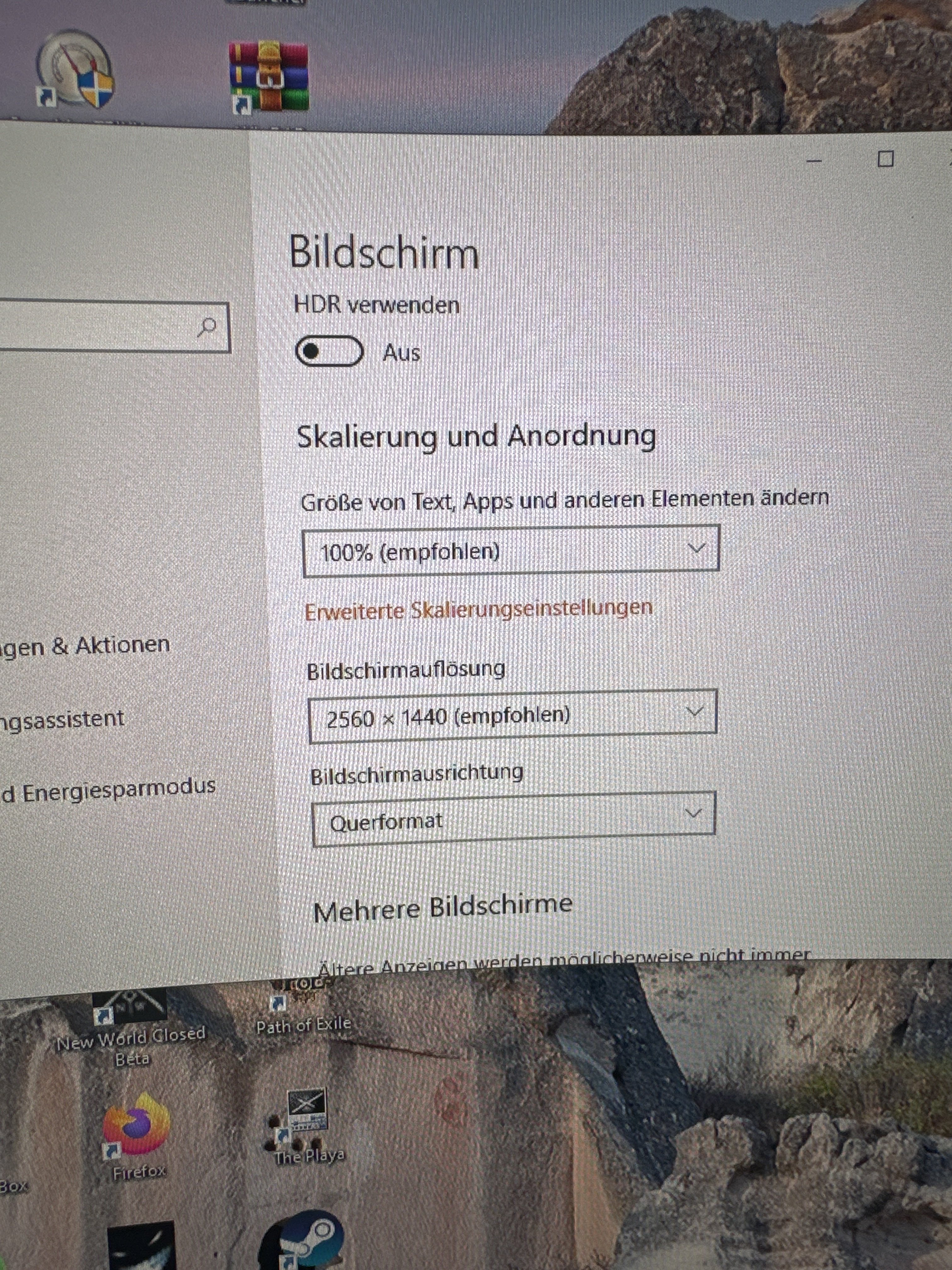

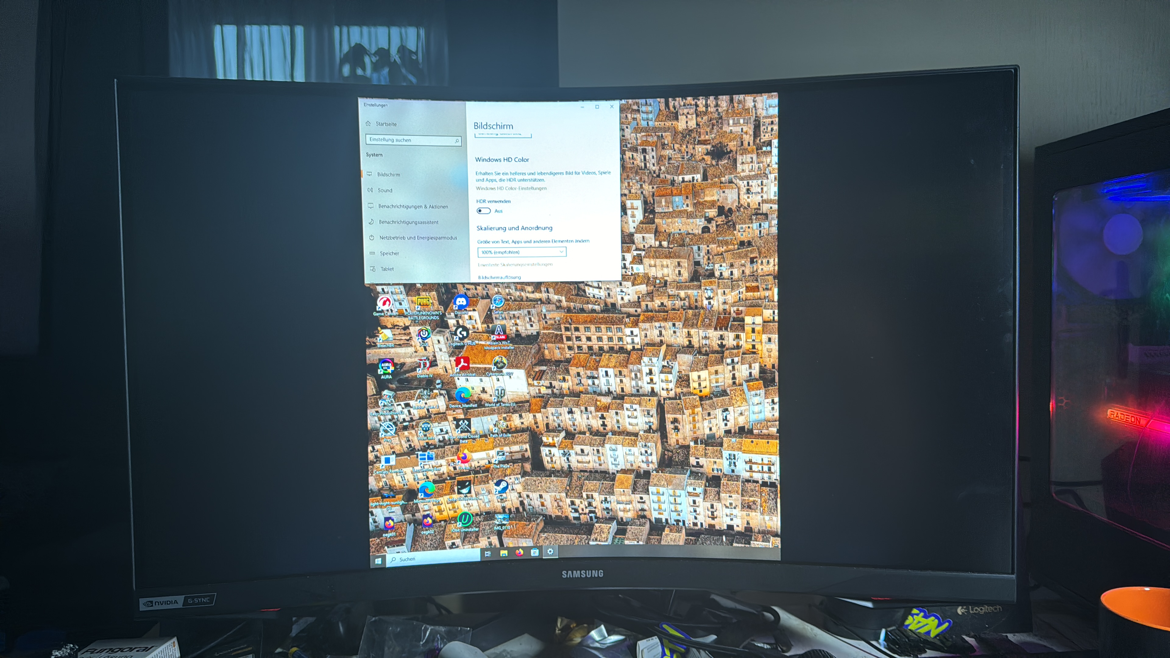

Seit nem Stromausfall hab ich das Problem das mein Bildschirm statt der 2560x1440 nur mit 1280x1440 (genau mittig) angesteuert wird obwohl in Windows10 die Auflösung auf ersteres eingestellt ist ..
Nach deinstallation der ati Treiber und im abgesicherten Modus ist die Anzeige wieder komplett .. mit ati Treibern der letzten 3 Versionen immer nur halbe Ausgabe (siehe Foto) einmal mit ati Treiber einmal ohne)
Jagend ne Idee wie das behoben wird und ich den orginaltreiber wieder verwenden kann?
orginaltreiber entfernt .. mal im Normalbereich .. mal im abgesicherten Modus .. letzten drei Version davon installiert .. immer das selbe Problem
Anschlusskabel gewechselt .. Port an graka gewechselt .. immer das selbe
Genau das verschweigst Du in Deinem Screenshot. Die 7800 wird nicht die Ursache des Problems sein.

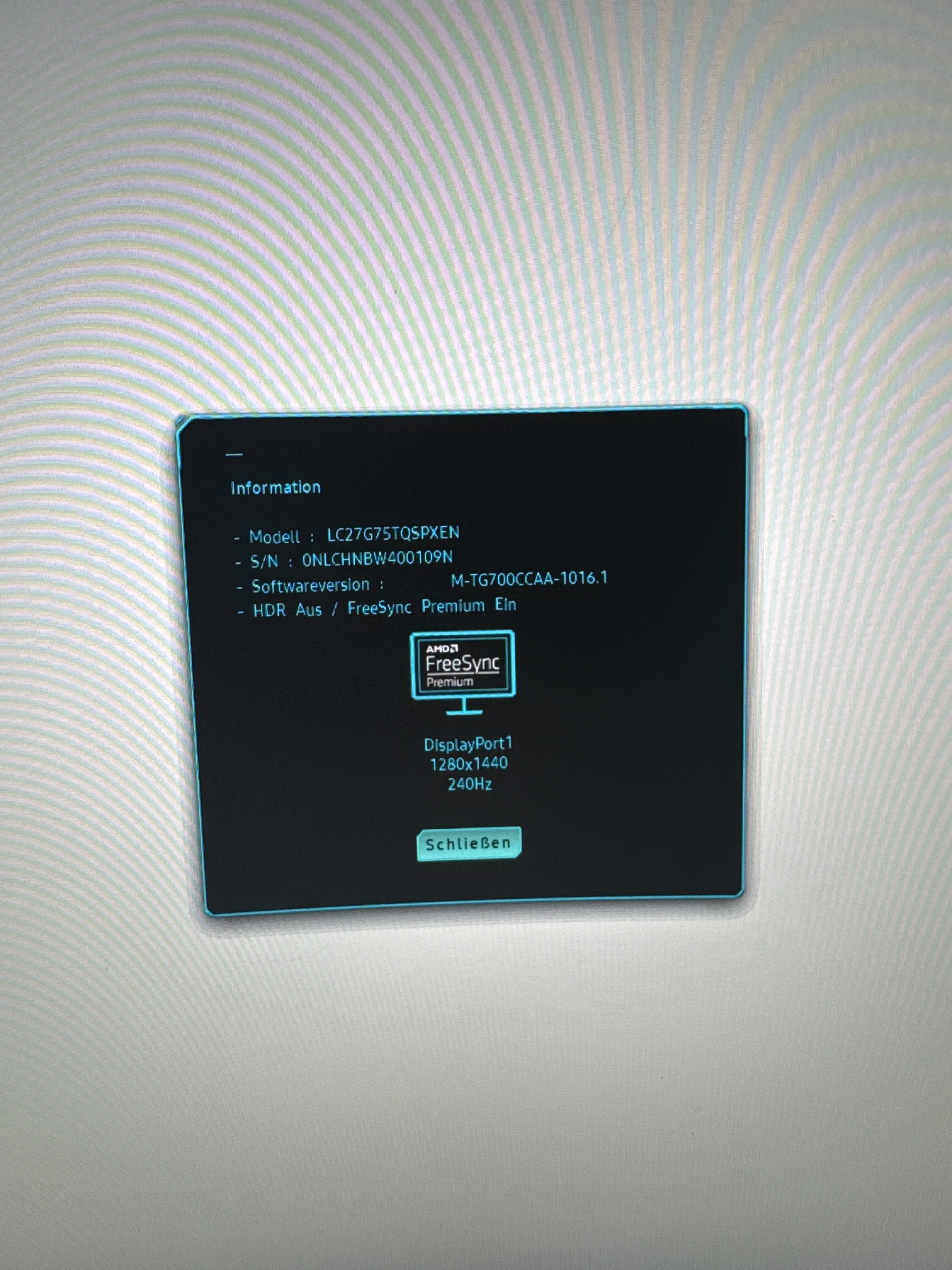

Alle Monitore die ich kenne, haben in ihrem OSD (on Screen Display) einen Info Menüpunkt, in dem die Auflösung und Frequenz des Input Signals angezeigt wird. Da kannst Du mal schauen, ob am Monitor 2560 oder 1440 horizontale Pixel ankommen. Wenn Ersteres, liegt das Problem am Monitor, wenn Letzteres, ist es auf der PC Seite.

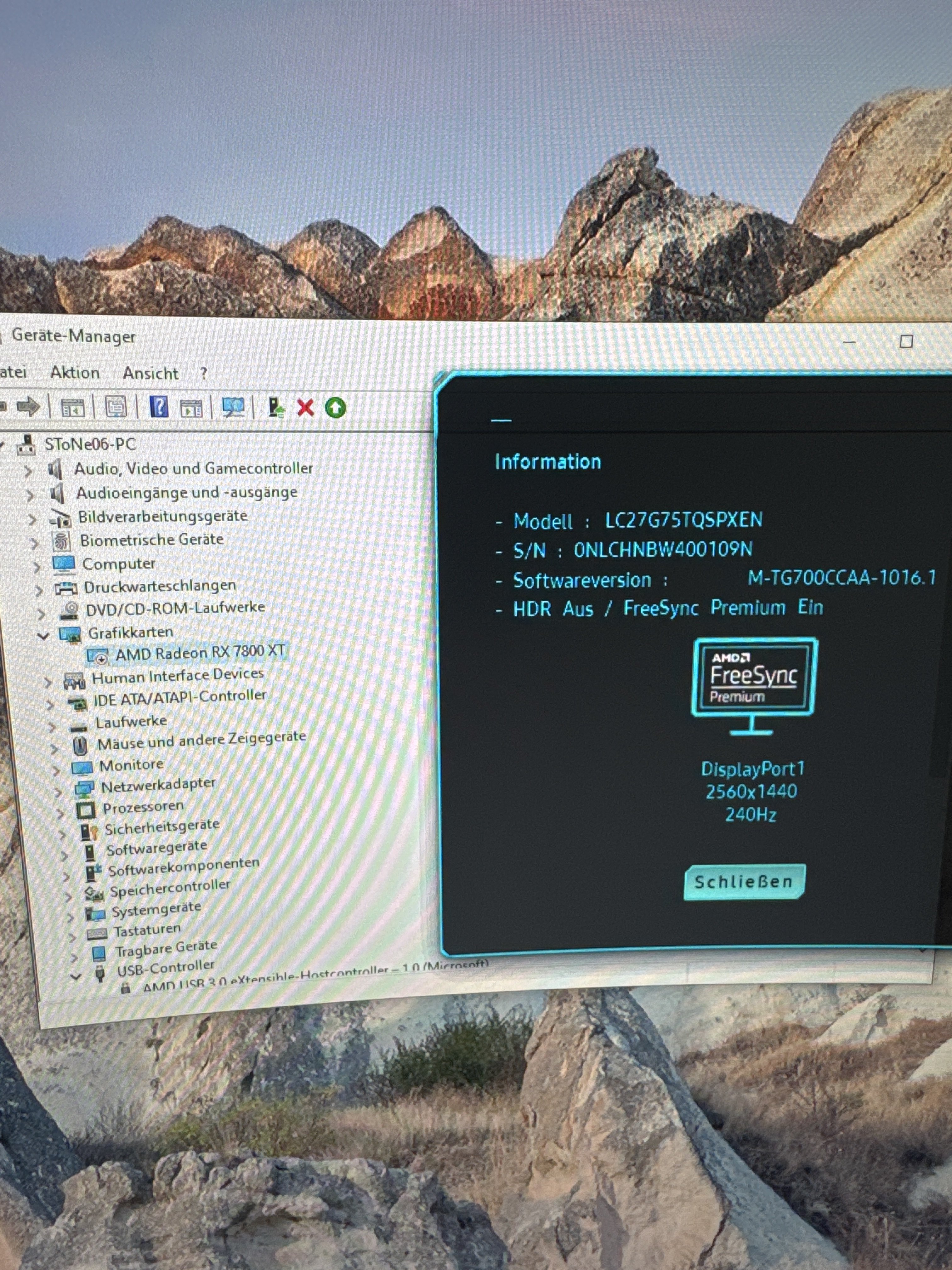

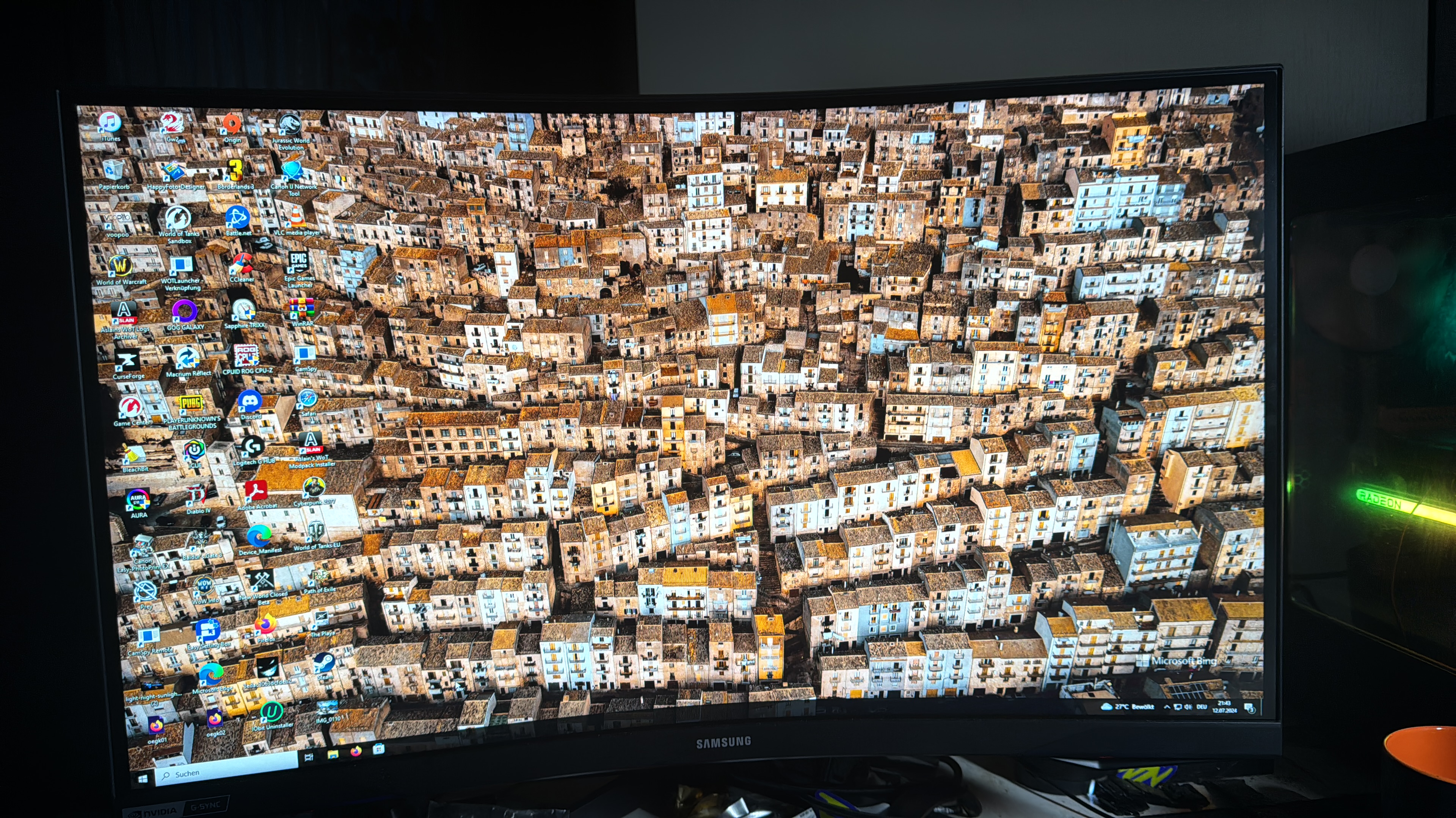

Also alle Treiber runter geworfen .. hab ich die 2560x1440
Auch Monitor Treiber weg
Sobald dich nur Anfang die ati Treiber zu installieren kommt noch das
Und das sagt Windows dazu
Und so wenn die Treiber deaktiviert werden
Ok .. einen Schritt weiter
Muss etwas mit dem FreeSync zu tun haben
Wenn ich’s deaktiviere und mit der wiederholfrequenz manuell runter gehe hab ich wieder normales Bild
Wobeindas aber auch keine Dauerlösung sein kann
