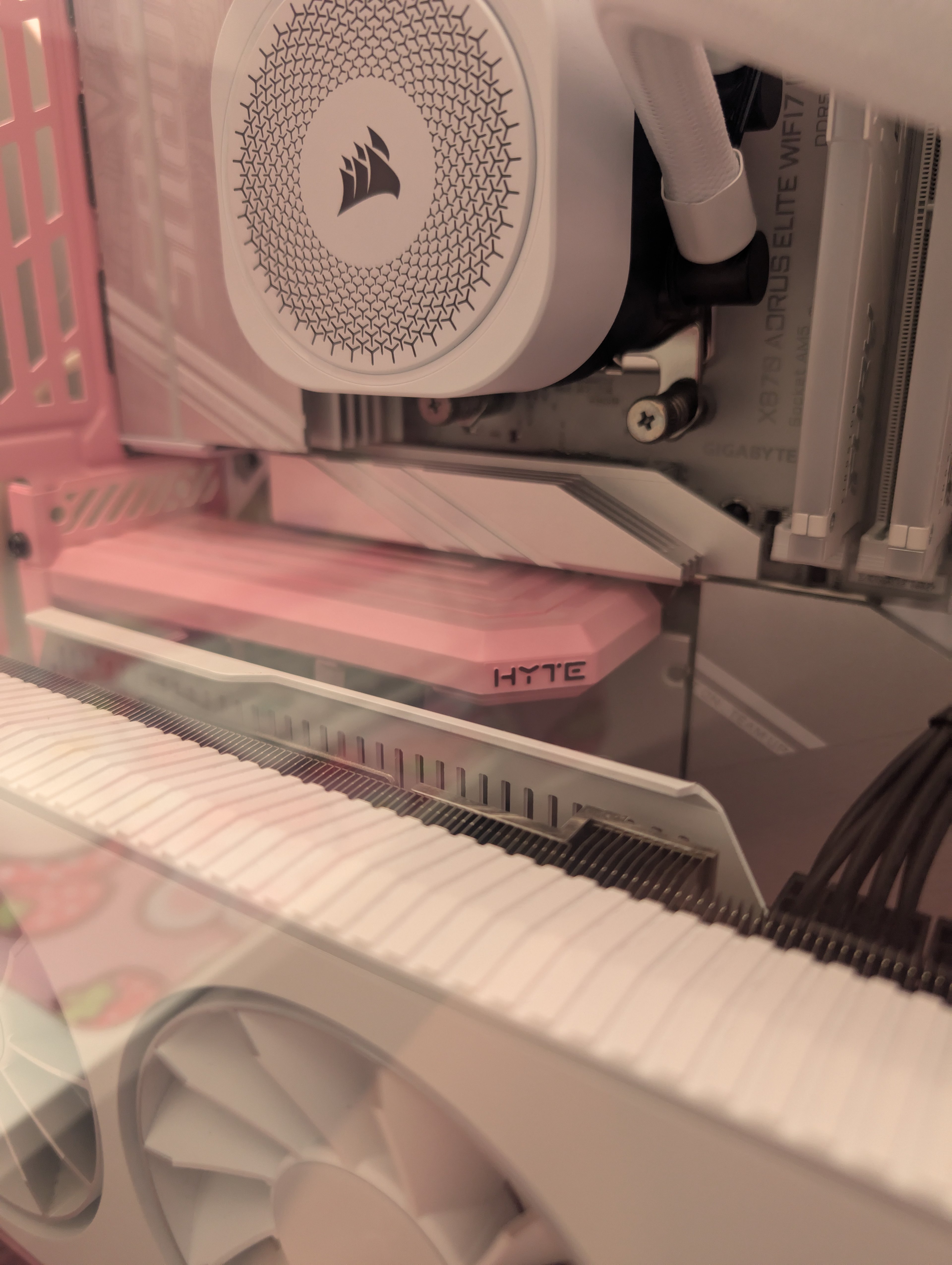

@WinstonSmith101 ja genau, selbst gebaut. Hat auch lange keine Probleme gemacht. Auch komisch, dass ich das aktuelle Riserkabel nicht mehr so reseated kriege, dass die GPU erkannt wird.
@GTrash81 leider ja, denn die GPU ist hinten doppelt so lang wie der PCIe Stecker des Riserkabels im angehongenen Bild, habs versucht und die GPU passt in den Winkel niemals da rein weil einfach das Blech im weg ist.
Gibts empfehlungen für ein gutes preis/Leistungsverhätlnis? Dann probier ich das mal aus.
