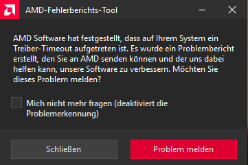

Selber habe ich auch immer wieder Timeouts des Treibers. Selbst wenn ich gechillt im Stuhl sitze und Serie schaue, da ist absolut 0 Last vorhanden.
Blackscreens etc habe ich zum Glück keine, bei mir kommt einfach nur Random die Meldung, das der Treiber ein Timeout festgestellt hat.
Auch hier mehrfach mit DDU deinstalliert und installiert.
Treiber sind soweit ich das sehe alle aktuell.

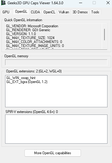

Auch ist mir auf gefallen, dass im Capsviewer die 9070 nicht im OpenGL Tab auffindbar ist.
Leider habe ich kein Geldbaum um mir ein anderes System zu leisten und dort Hardware zu testen..

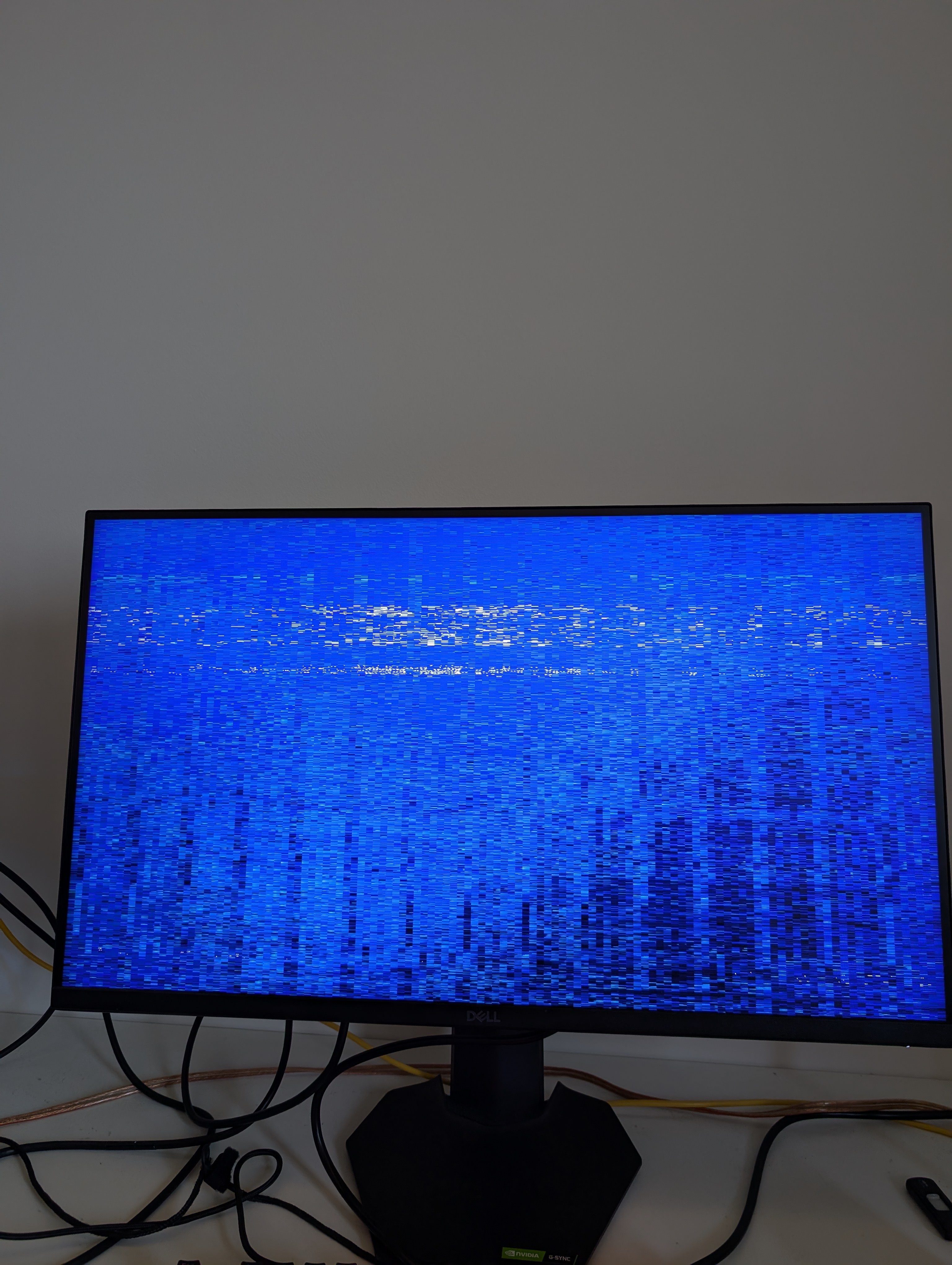

Also was ich gemacht habe ist, dass ich einen Windows Clean Install mit Iso Datei und USB Stick gemacht habe. Außerdem habe ich danach als Probleme auftraten, DDU genutzt und die neuesten GPU-Treiber (Driver only) von AMD installiert. Es sind alle Treiber, die ich kenne aktuell, BIOS ist aktuell. Das kann also alles ausgeschlossen werden. Die Freezes treten jetzt nur noch sporadisch beim Surfen auf oder wenn ich den PC länger unberührt lasse. Vielleicht alle 2 Stunden mal.
Außerdem habe ich testweise MPO deaktiviert und Ultra Low Power State deaktiviert. Beide Maßnahmen haben das Problem nur verschlimmert. Danach hatte ich minutenweise die Abstürze.
Zum Thema Verkabelung: ich kann mir wirklich nicht vorstellen, dass das Problem ist. Ich kann problemlos über Stunden unter maximaler Last Games zocken und der PC macht keinerlei Probleme. Ich habe das mitgelieferte Y-Kabel von bequiet genutzt 2*(6+2 Stecker) an der Grafikkarte. Das andere Kabel was beilag ist das 12VHPWR, was für meine GraKa nicht geeignet ist.
Vorhin gab es einen Freeze mit zwei Hardwarefehler im Zuverlässigkeitsverlauf:
1. LiveKernelEvent 141: Das ist der klassische "TDR-Fehler" (Timeout Detection and Recovery). Windows hat bemerkt, dass die Grafikkarte nicht mehr reagiert hat, und versucht, den Treiber zurückzusetzen. Das ist fehlgeschlagen -> Freeze/Absturz.
2. Code a1000001 & AMD_WATCHDOG: Das ist ein spezifischer Fehlercode für AMD-Hardware. Da die Datei AMD_WATCHDOG heißt, deutet dies darauf hin, dass ein AMD-Prozessor (Ryzen) oder eine AMD-Grafikkarte (Radeon) in einen Timeout gelaufen ist.
außerdem hatte ich VRAM Artefakte (siehe Bild) als ich den PC nach dem Freeze manuell neu gestartet habe
spricht dafür, dass irgendwas mit dem Stromsparmodus nicht vollstens passt
evtl. stimmt auch was mit der Spannungsversorgung nicht (nicht optimiert bzw. optimal).
Das sollte jedoch wirklich nicht auf den Benutzer abgewälzt bzw. in der Hand des Benutzers sein, dies stabil zu bekommen.
das ist der reguläre Bildschirm, wenn Windows startet bzw. hochfährt ?
nach all den Beschreibungen drängt sich mir der Verdacht auf, dass es doch eine Hardware-Komponente beteiligt ist und nicht nur Software
(Netzteil, Grafikkarte, Motherboard, etc.)
