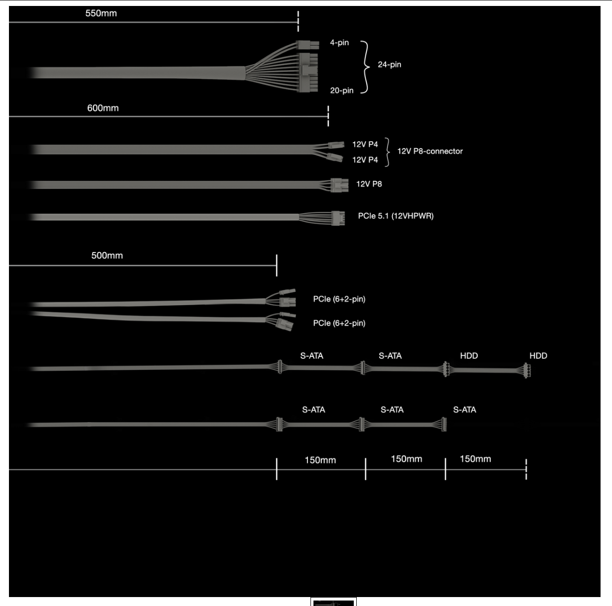

Wie ist denn die GK am Netzteil angeschlossen? Mit einem Y-PCIe Kabel oder mit zwei einzelnen??
Du hast bei dem NT nämlich 2 x 12V Schienen. ;)

Seitens bequiet wurde nur ein Y-PCIe Kabel mitgeliefert. Das benutze ich. Aber PC läuft unter Volllast absolut stabil.
Kann gar nicht sein im Lieferumfang müssen 2 dabei sein.
lukeo schrieb:
Habe das 500mm Kabel benutzt, aber ist doch tdm Y-PCIe, weil es endet am Netzteil mit einem großen Anschluss
Du solltest beide Y-Kabel für die GK nutzen. Ist generell zu Empfehlen und gerade bei Multirail NT eigentlich Pflicht.

Und ich schließe mich an: Bitte beide PCI-E Kabel nutzen und von jedem separat einen 8-Pin nutzen.

Okay ich habe wohl die Definition eines Y-PCIe Kabels nicht richtig verstanden. Ich habe schon beide 8 Pins an der GraKa angeschlossen, aber sie laufen halt im gleichen Anschluss im Netzteil zusammen, das meinte ich nur.
Vielen Dank schon mal an alle für den wertvollen Input!! Ich versuche zeitnah Tipps umzusetzen und Feedback zu geben an euch
Dein Netzteil wird zwei PCI-E Anschlüsse haben mit zwei separaten Kabeln. Das heisst. Zwei Kabel nutzen und davon jeweils nur einen der 8 Pin Anschlüsse.
Reaktionen: xXDariusXx
