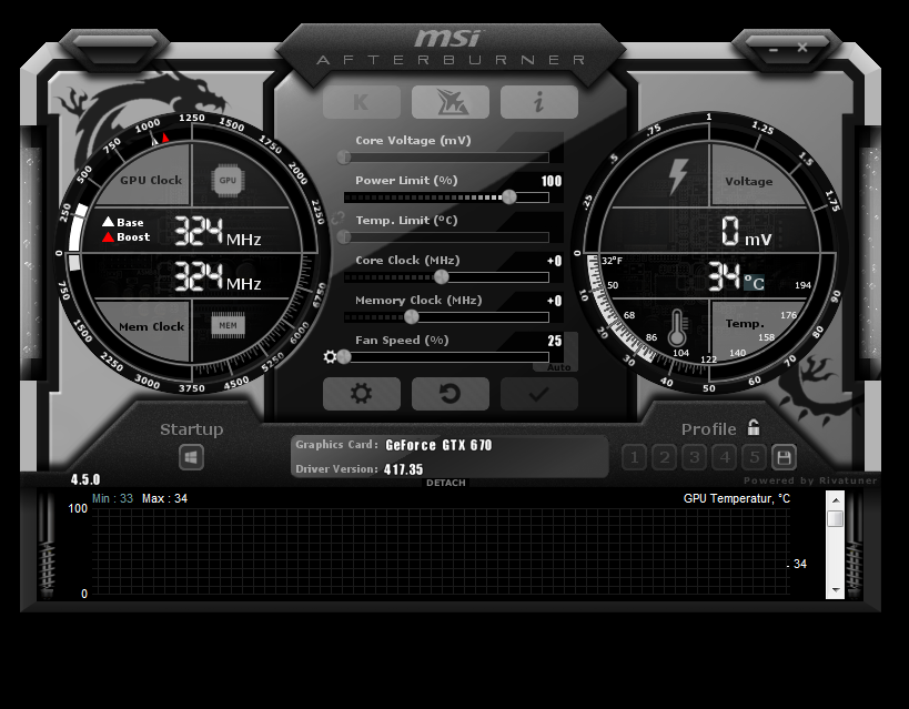

@ Deathangel008
habe deinen Link gelesen und entsprechend Afterburner installiert. Das ganze sieht mittlerweile allerdings komplett anders aus. :/ so dass ich als "Laie" leider nicht mit der Anleitung entgegen dem aktuellen Programm zurechtkomme.
@ sasi black
Was muss ich nun machen?
"folgendes prüfen, Auflösung / Grafik KOMPLETT runter stellen."
In dem von mir bevorzugten Spiel nehme ich an?
dann schauen wieviele FPS dein System schaufelt, optimal sollte die CPU bei >95% sein (einzelkern last, NICHT GESAMT!). Die GPU hingegen dümpfelt dann bei einer niedriegen auslastung.
In Afterbruner? Oder im Taskmanager?
So wie ich deinen ersten Beitrag allerdings verstehe, kann ich das ohne den späteren Monitor sowieso nicht testen, da ich mit dem jetzigen FullHD 60hz ja keine WQHD 144hz testen kann, oder?

@Stach3l:
in den settings sollte sich ein anderer skin auswählen lassen. wobei das aussehen des Afterburners hierfür auch egal sein sollte, wichtig ist ja nur das OSD.
nein, eben nicht alle auf low drehen, nur die settings die nur von der graka berechnet werden, steht auch so in der anleitung. sonst bescheisst man sich selbst.
die auslastung der CPU ist egal, wichtig ist für den test nur dass die graka nicht voll ausgelastet ist.
bei nem 60Hz-bildschirm sind die fps nicht auf 60 beschränkt und ob du in 720p, 1080p oder 1440p zockst ist der CPU egal.

@Deathangel008
also "schafft" eine CPU immer die gleichen Frames, egal unter welcher Auflösung?!
Ok, es gibt andere Skins, zwar keinen so nüchternen, aber auf jeden Fall einen, den ich verstehe.
