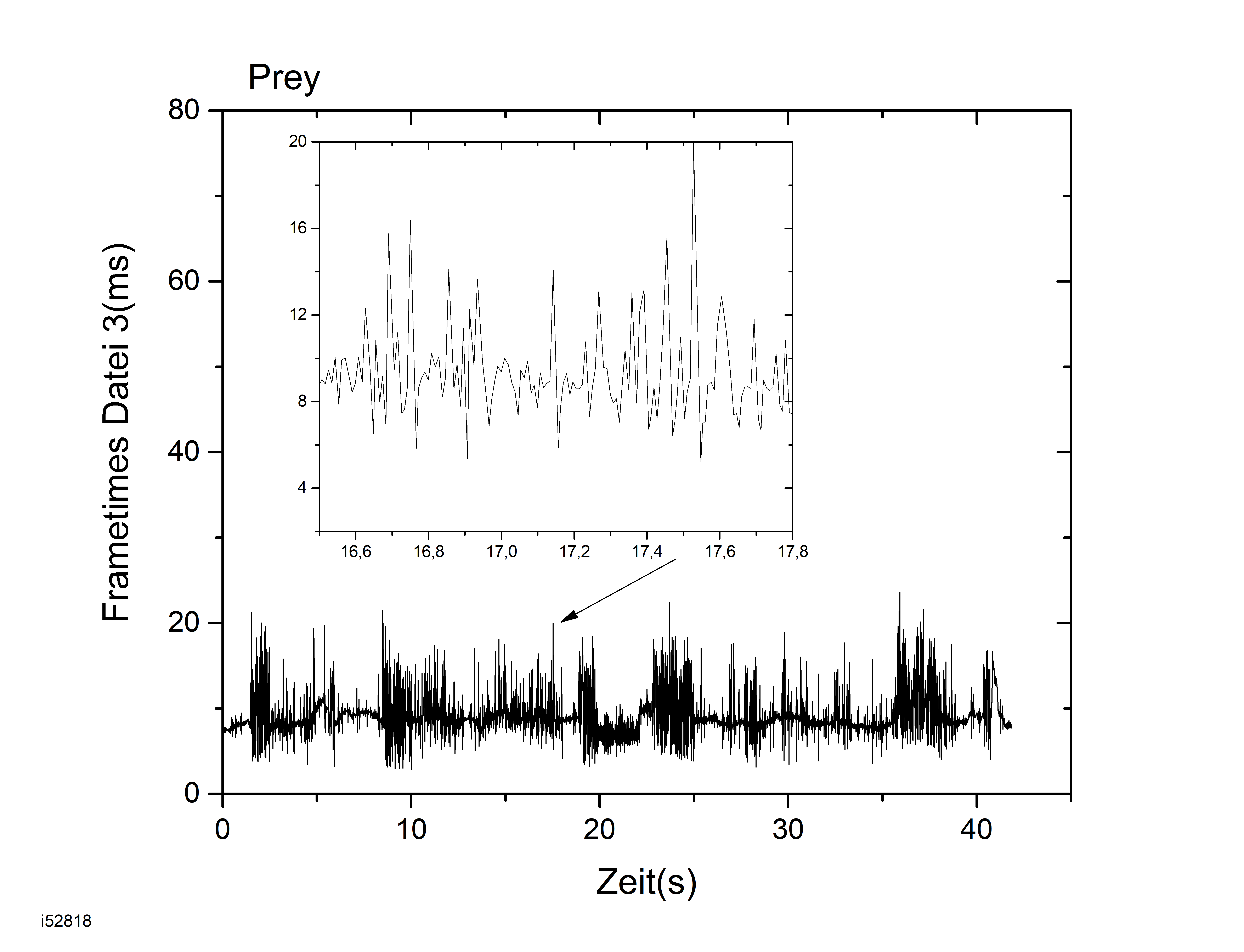

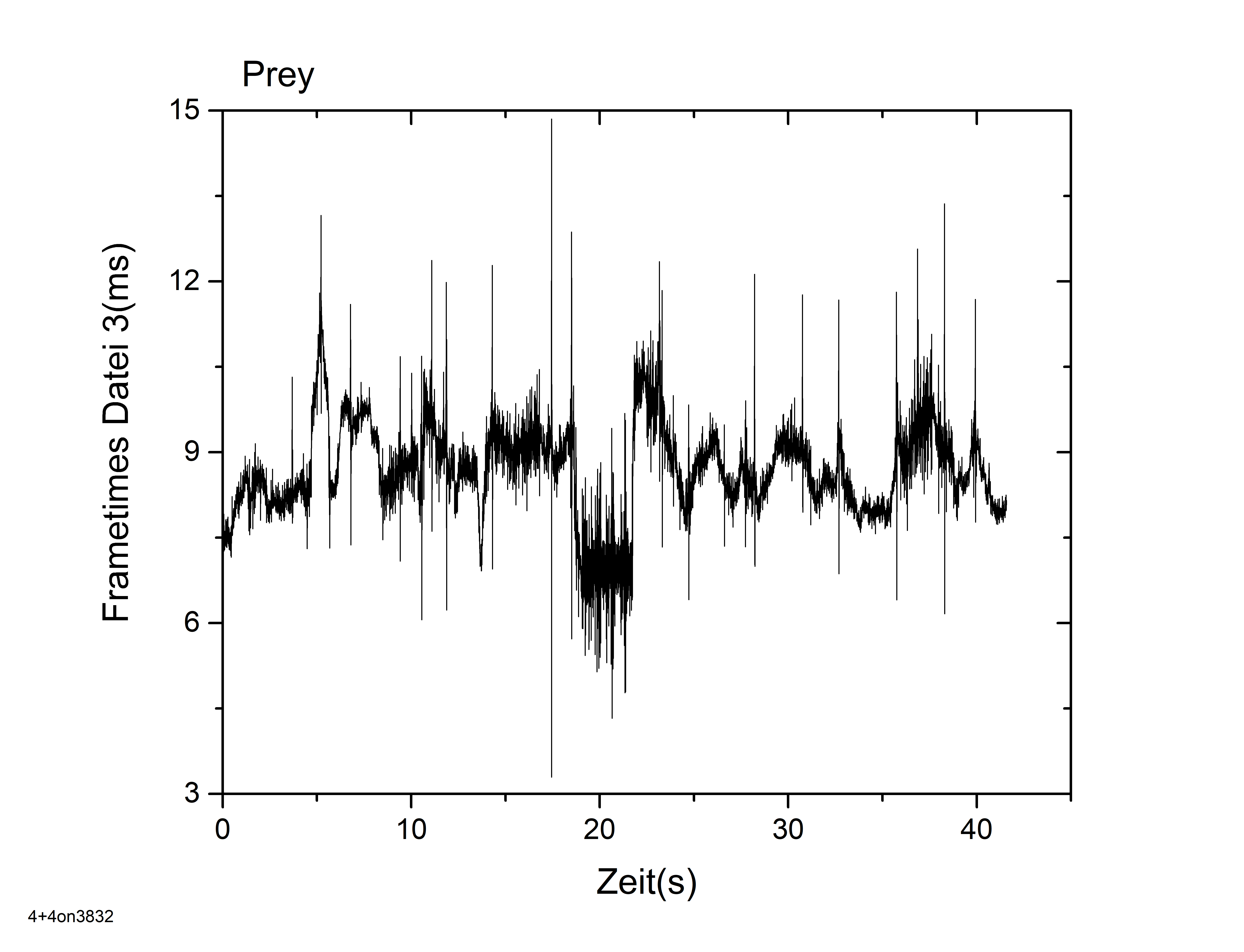

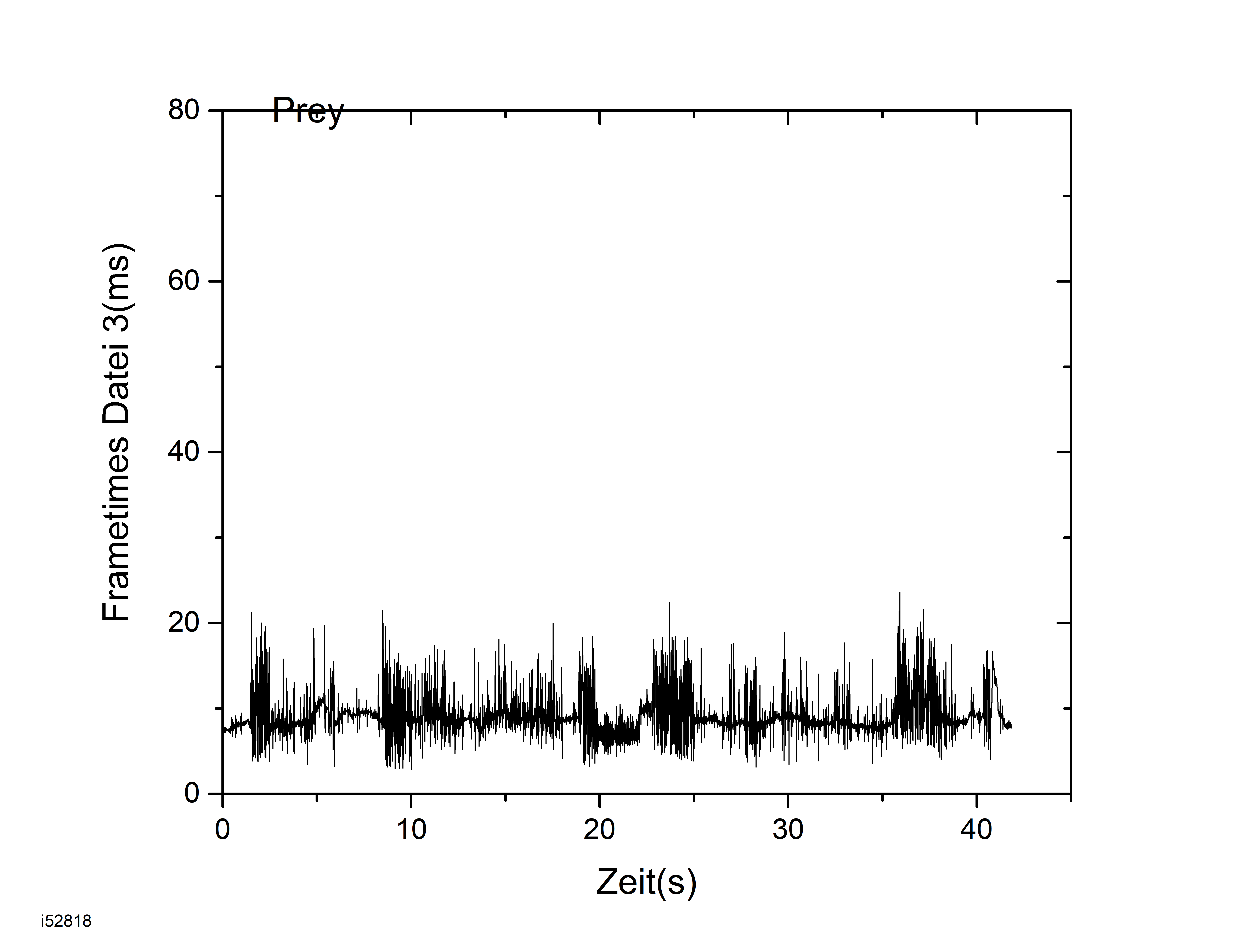

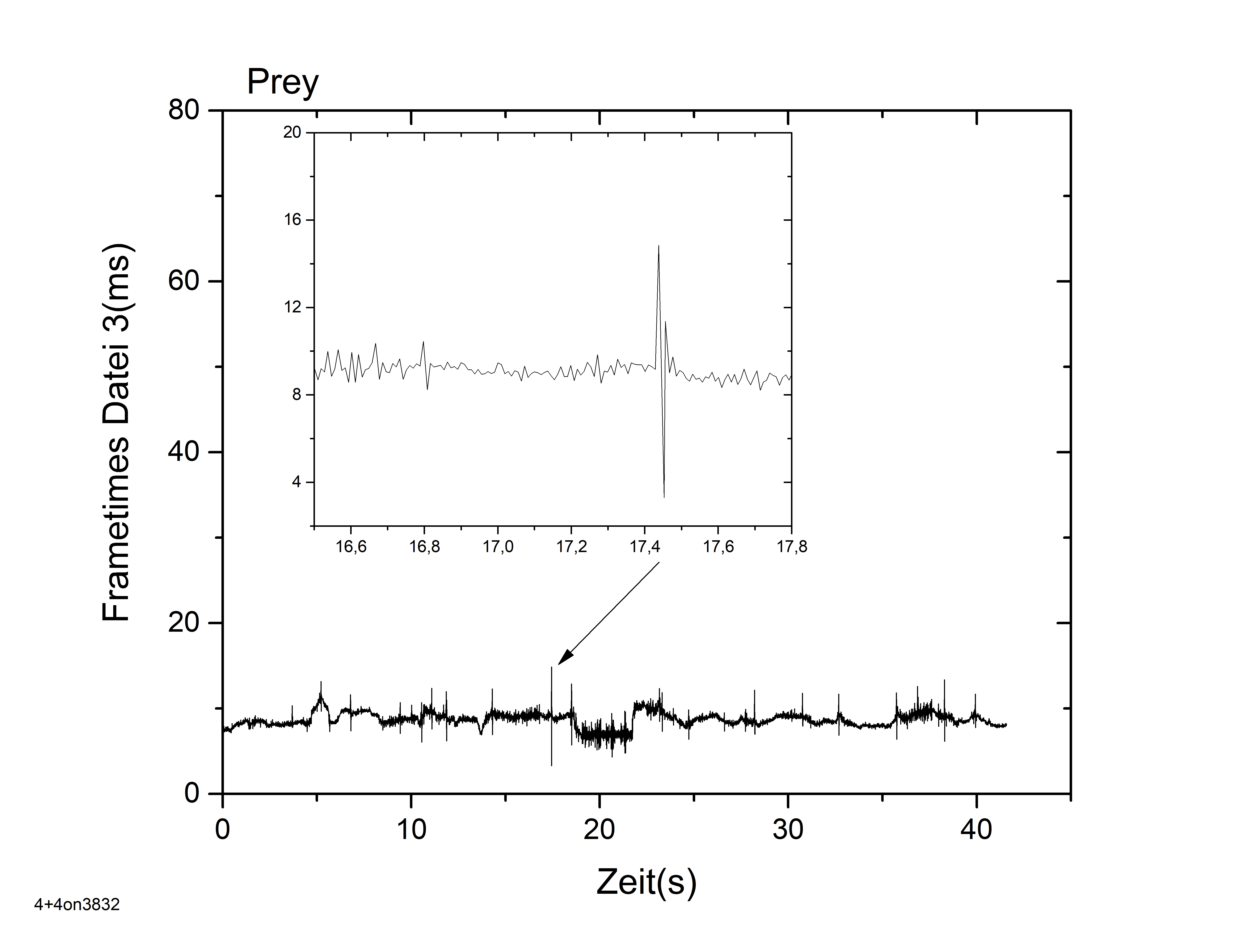

Fangen wir mit einer einfachen bildlichen Darstellung von zwei Frametimeverläufen an.
Auf der X-Achse ist die Zeit in Sekunden aufgetragen und auf der Y-Achse die Frametimes in Millisekunden. Längere und damit in der Auftragung höhere Frametimes sind schlecht.
Auf den ersten Blick sieht Bild 1 nach deutlich mehr und höheren Schwankungen aus. Doch auf den zweiten Blick sollte man die Skalierung beachten und sehen, dass im linken Bild der schlechteste Frametime immer noch unter 15ms liegt und damit gut unterhalb der 16,67ms, die 60FPS entsprechen. Im folgenden schauen wir uns die Diagramme bei gleicher Skalierung an und vergrößern einen Bereich mit einem inset:
Hier wird klar, das Bild 1 in Wahrheit besser läuft und an der gleichen Stelle mit einer größeren Schwankung zu kämpfen hat.

Interessant für den Aspekt Frametimes vs. FPS ist zu erwähnen, das Bild 2 einen Durchschnitt von 8.97 +-2.35 ms bzw. 111,5 FPS hat. Bild 1 kommt auf 8,6 +- 0,89 ms bzw. 116,2 FPS.
Das macht nur 4,2% mehr FPS für Bild 1 aber Bild 1 fällt gar nicht unter 60FPS und Bild 2 43 mal.
Die Auftragung als Graphen mit richtiger Skallierung und am besten zusammen in einem Diagramm ist also schonmal vielversprechend und hilft für die Bewertung viel.

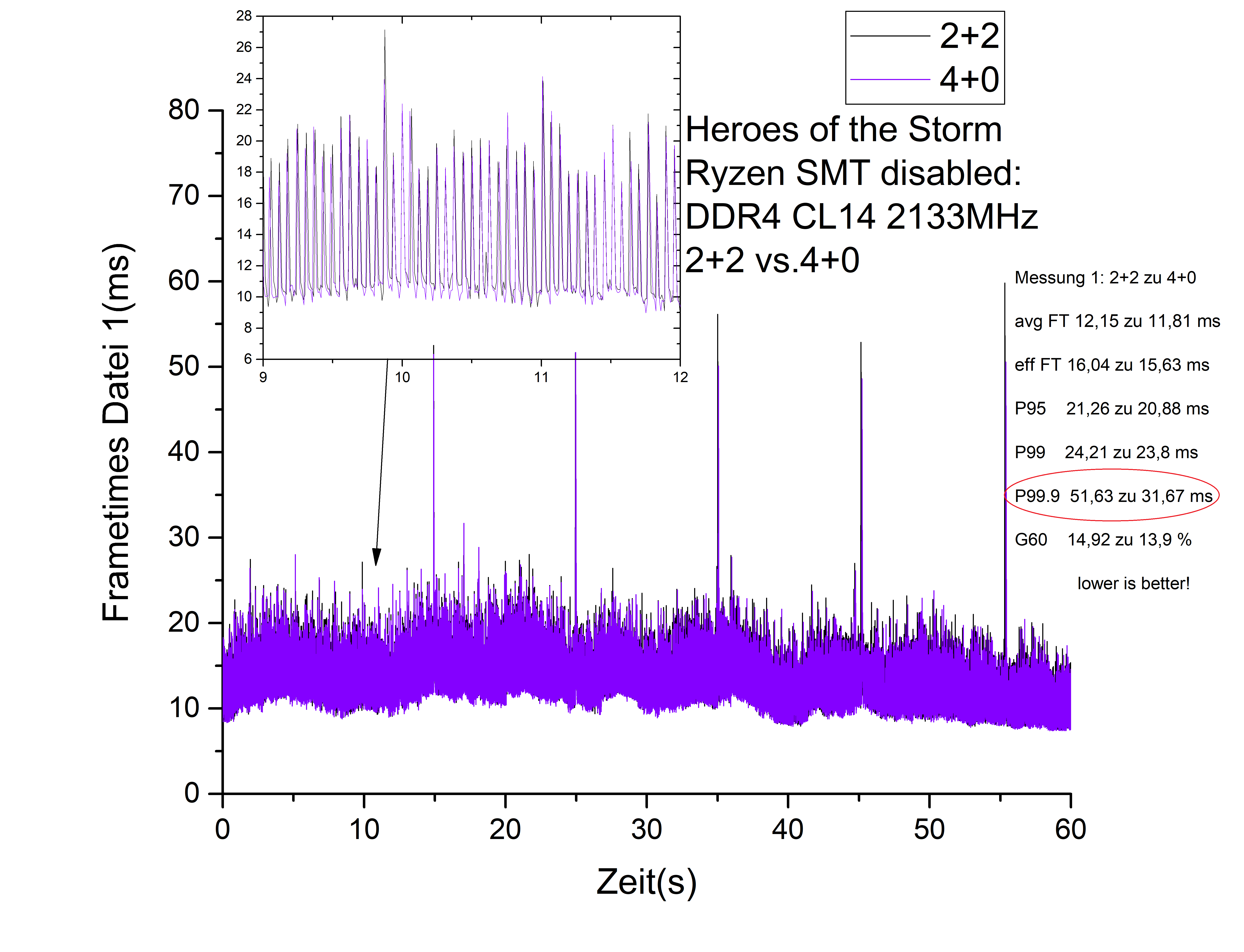

Ich beginne mit einem Beispiel aus einer meiner Heros of the Storm Messungen:
Vorgegriffen stehen hier schon ein paar mehr statistische Werte dabei, interessant ist aber der 99.9Percentil Wert. Die Graphen zeigen einen Vorteil für 4+0 aber keine so dramatischen, wie die 63% Unterschied die der Wert suggeriert.
Warum der große Unterschied? Beide Messungen haben 5 Ausreißer und einer von ihnen macht bei 2+2 die 51,63 ms. Denn die Messung hat 4988 Wertepaare und der P99.9 Wert entspricht dem 5. schlechtesten Frametime Wert.
Die Messung für 4+0 hat 5144 Wertepaare und daher wird der 6. schlechteste Wert betrachtet. Etwas niedrigere avg FT sorgen also für den entscheidenden Sprung.
Zugegeben...bei P99 Werten ist mir sowas noch nicht passiert.
Das liegt aber auch daran, dass meine Testszenen eher 40s bis 3min dauern. Da geht es für die P99 Werte nicht mehr um einzelne Ausreißer sondern um ganze Bereiche hoher FT.
Wenn die Testszenen 25s dauern wie bei CB und dann nur weniger FPS erreicht werden, landet man schonmal bei um die 1000-2000 Wertepaaren....und dann ist der Sprung von knapp unter zu knapp über 2000 für die P99 Werte der Unterschied zwischen dem 20. und 21. schlechtesten Wert. Je nachdem wie viele Ausreißer in den Frametimes enthalten sind, können diese also zahlreich vorhanden sein und werden trotzdem ignoriert oder kommen gerade über die Grenze und fallen dann um so stärker auf....siehe Beispiel 2

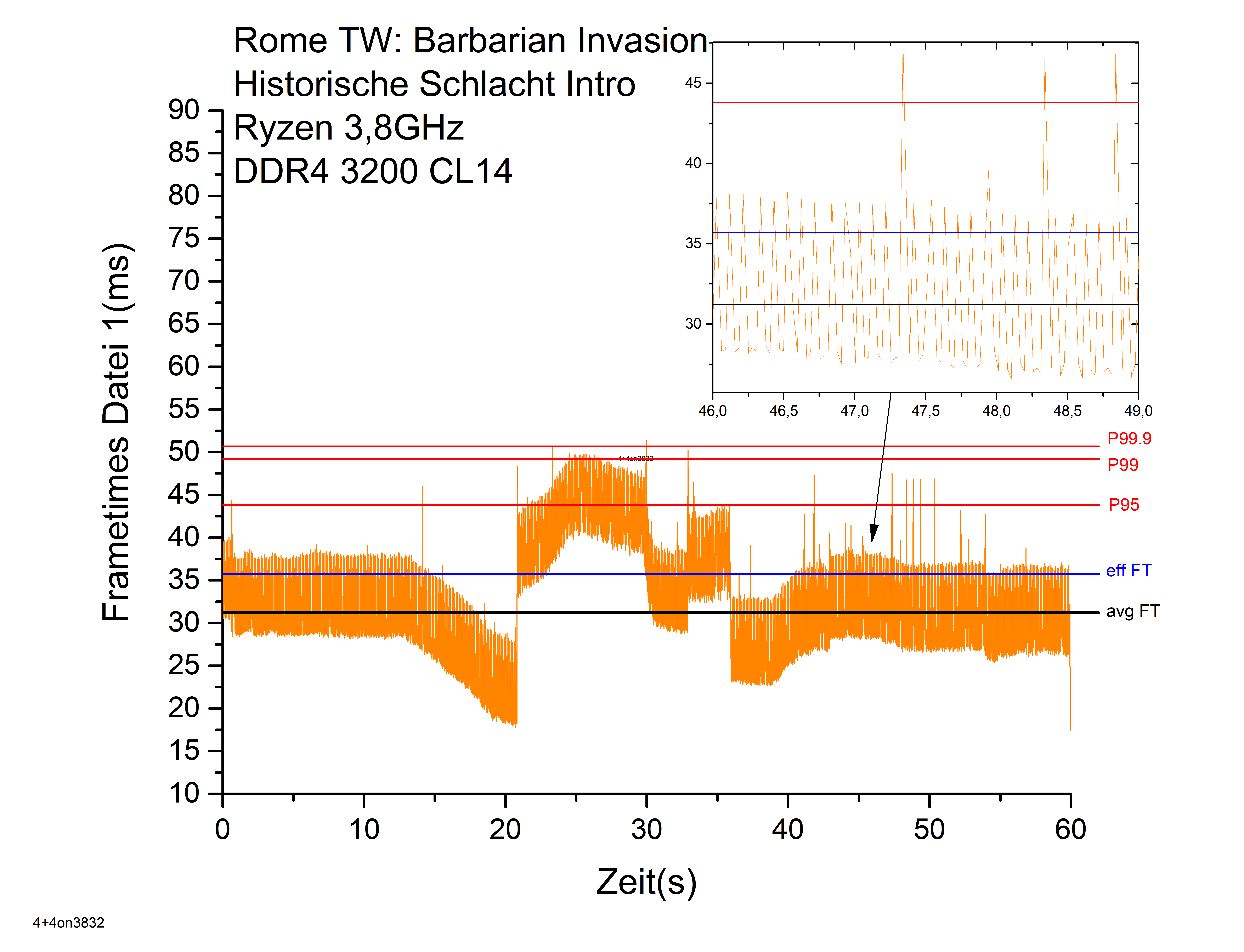

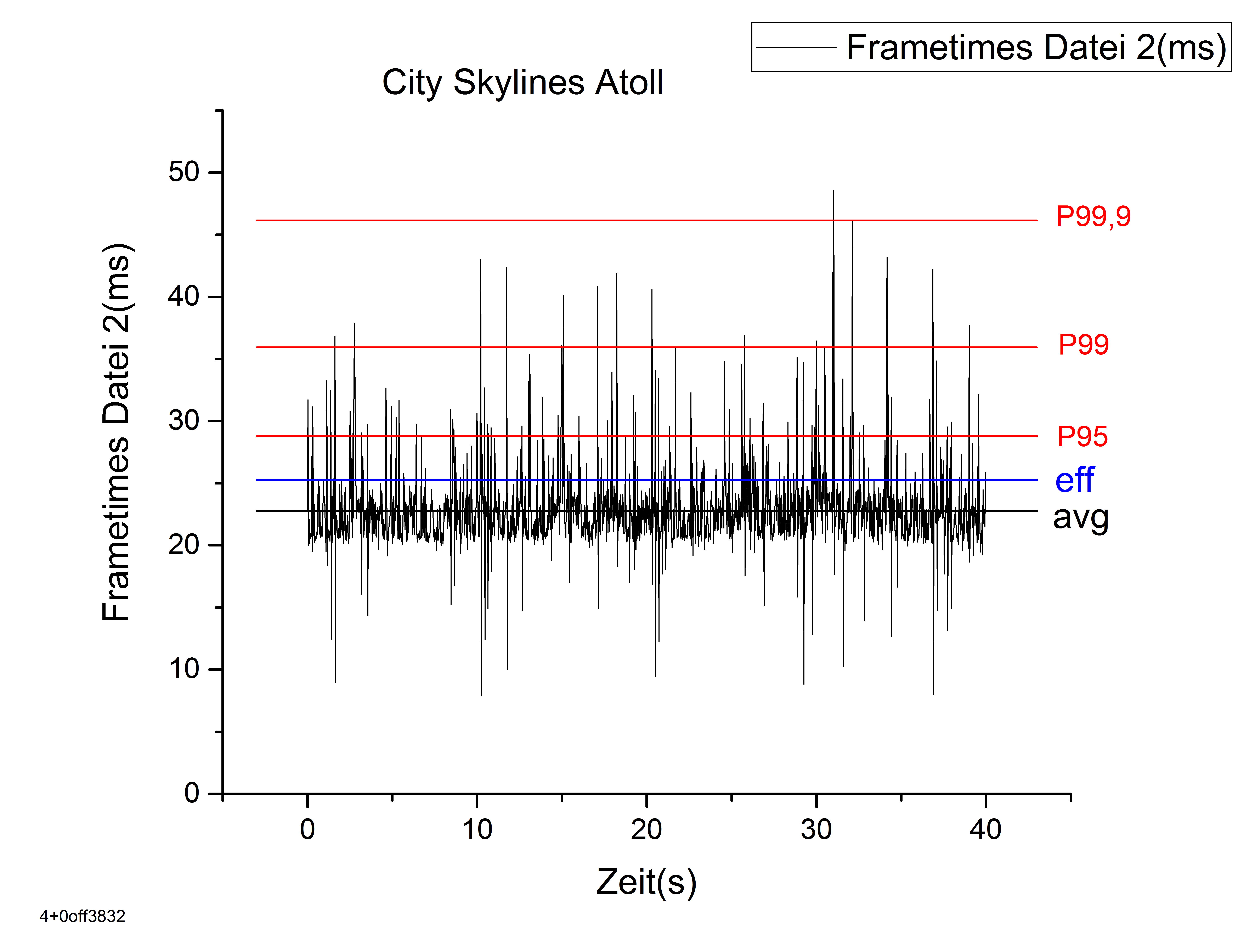

So ist der P99 Wert in meiner einen RomeTW Testszene fast gleich den Minimum FPS aber in City Skylines so ein Mittelding.
Das Diagramm von Rome zeigt zusätzlich ein weiteres Problem. Mittelwerte sind schlechte Darstellungen der Spieleperformance wenn die Testszene Kamerasprünge und Szenenwechsel beinhaltet. Und wie oben schon gezeigt, Perzentil Werte decken nur die schlechten Teile der Szene ab und ignorieren den Rest.
Mehr Messgrößen für ein besseres Gesamtbild.
Die Grenzwertverletzungen die ich bei der Nomenklatur(Hauptthread) schon beschrieben habe sind eine nette Ergänzung und zusammen mit den Percentile Werten geben sie einen guten Eindruck, was man schlimmstenfalls zu erwarten hat.
Sie schwanken aber auch gerne stärker und natürlich sollte man nicht wie in den Beispielen hier nur eine Messung betrachten sondern über mehrere Mitteln. Ebenso ignorieren sie weite Teile der Messung.
Mittelwerte haben also auch ihre Berechtigung, aber der klassische Mittelwert widerstrebt mir wenn ich mir die Mikroschwankungen angucke, die man in vielen Spielen findet.

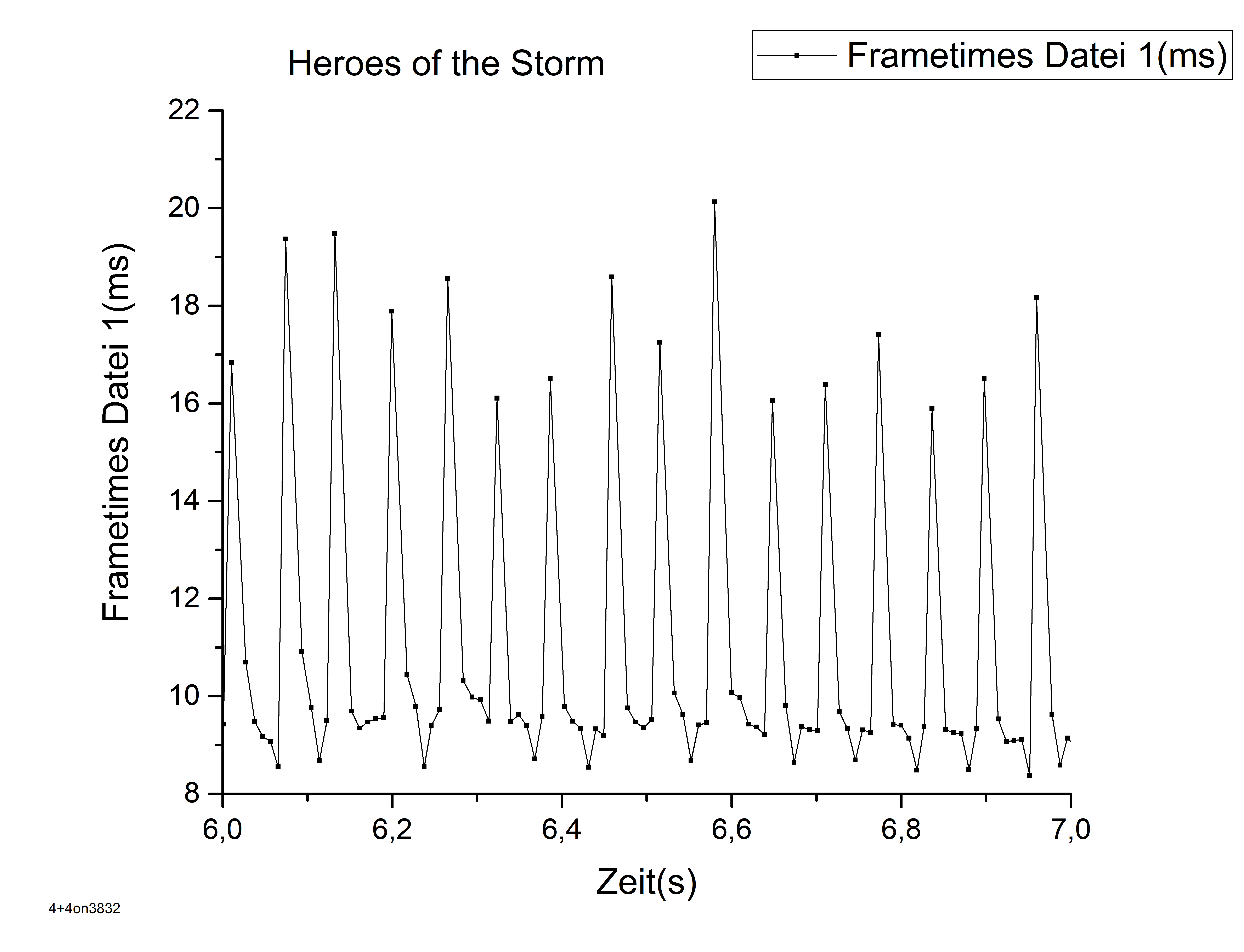

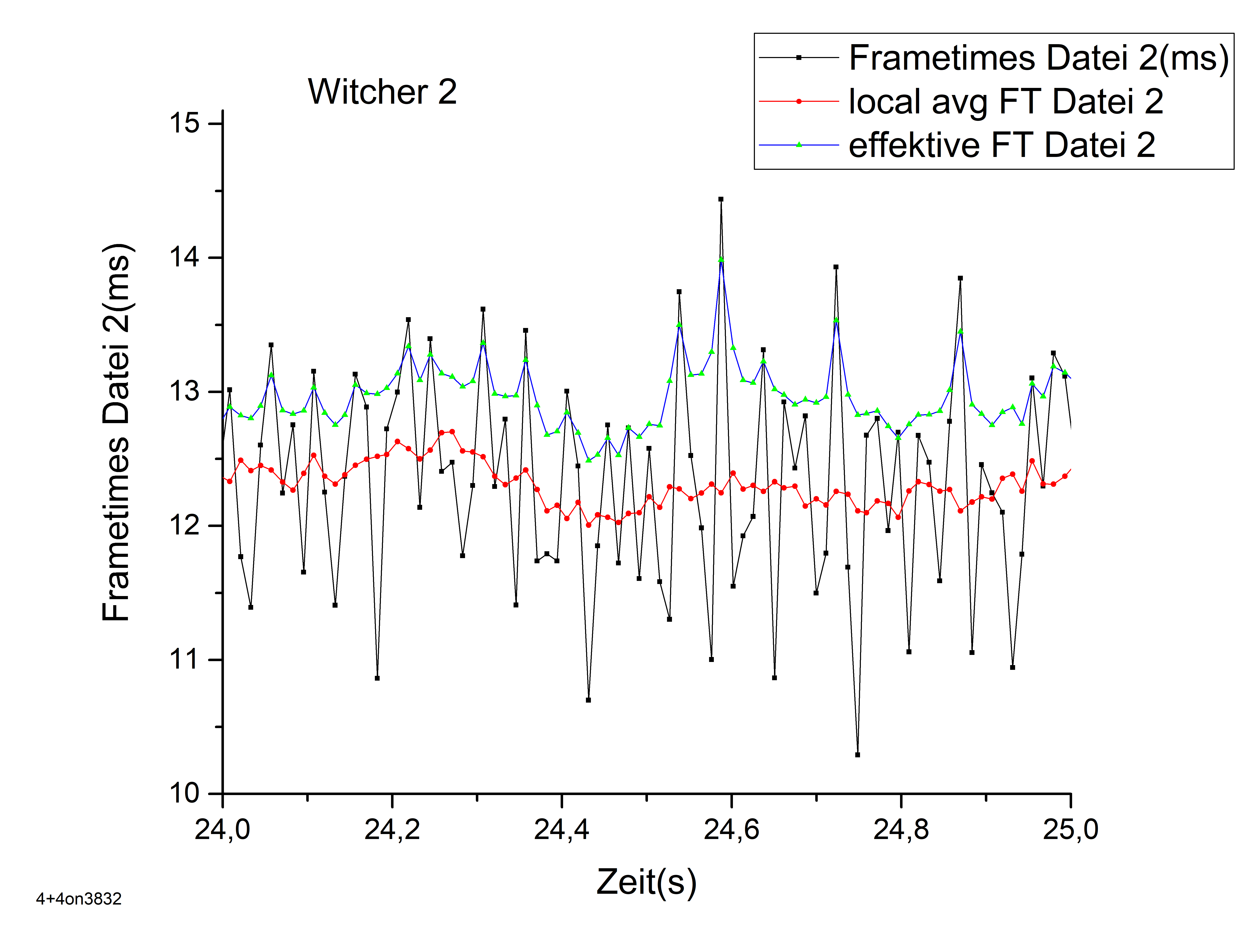

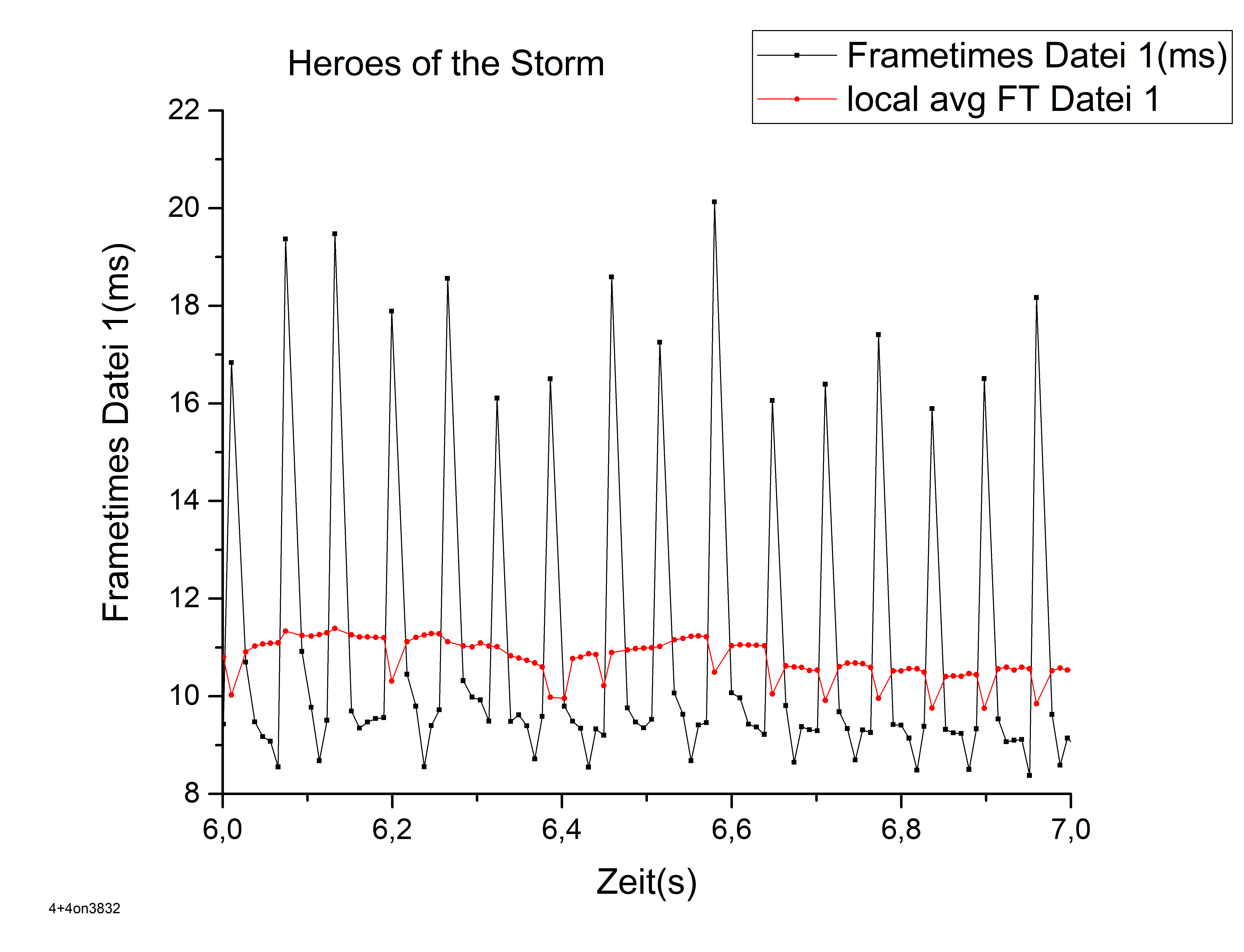

Zoomen wir mal in eine Sekunde von Heroes of the Storm hinein:
Ich habe die einzelnen Messpunkte mit Punkten markiert und man sieht, das jeder 5. bis 6. Frametime deutlich schlechter ist. Liegen die guten Werte im Bereich von 100+FPS, schwanken die schlechten im Bereich von 60FPS. Schauen wir uns die lokalen Mittelwerte über jeweils 11 Frames an:
Wie man sieht liegt der Mittelwert eher im Bereich der guten Frametimes weil diese in der Überzahl sind.

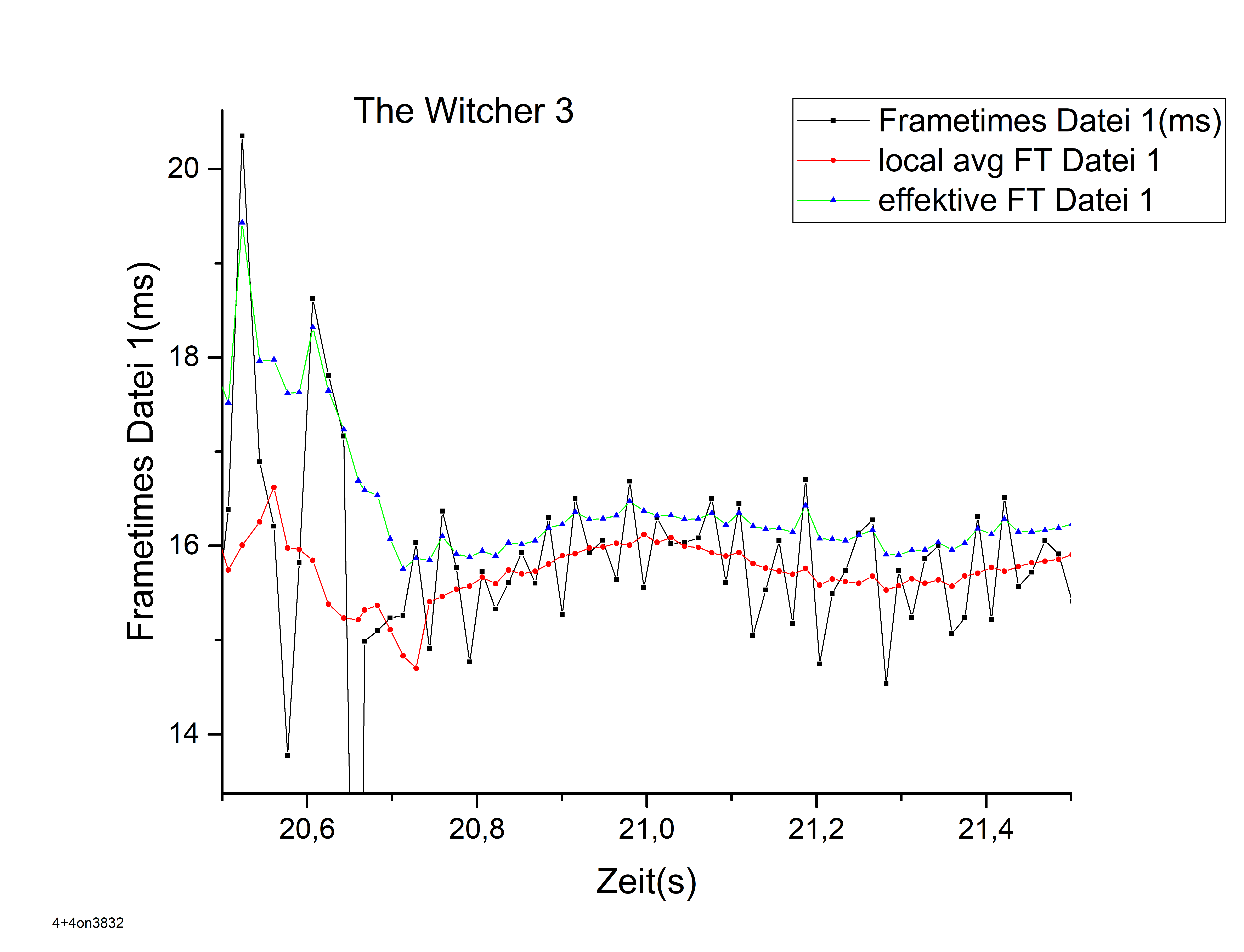

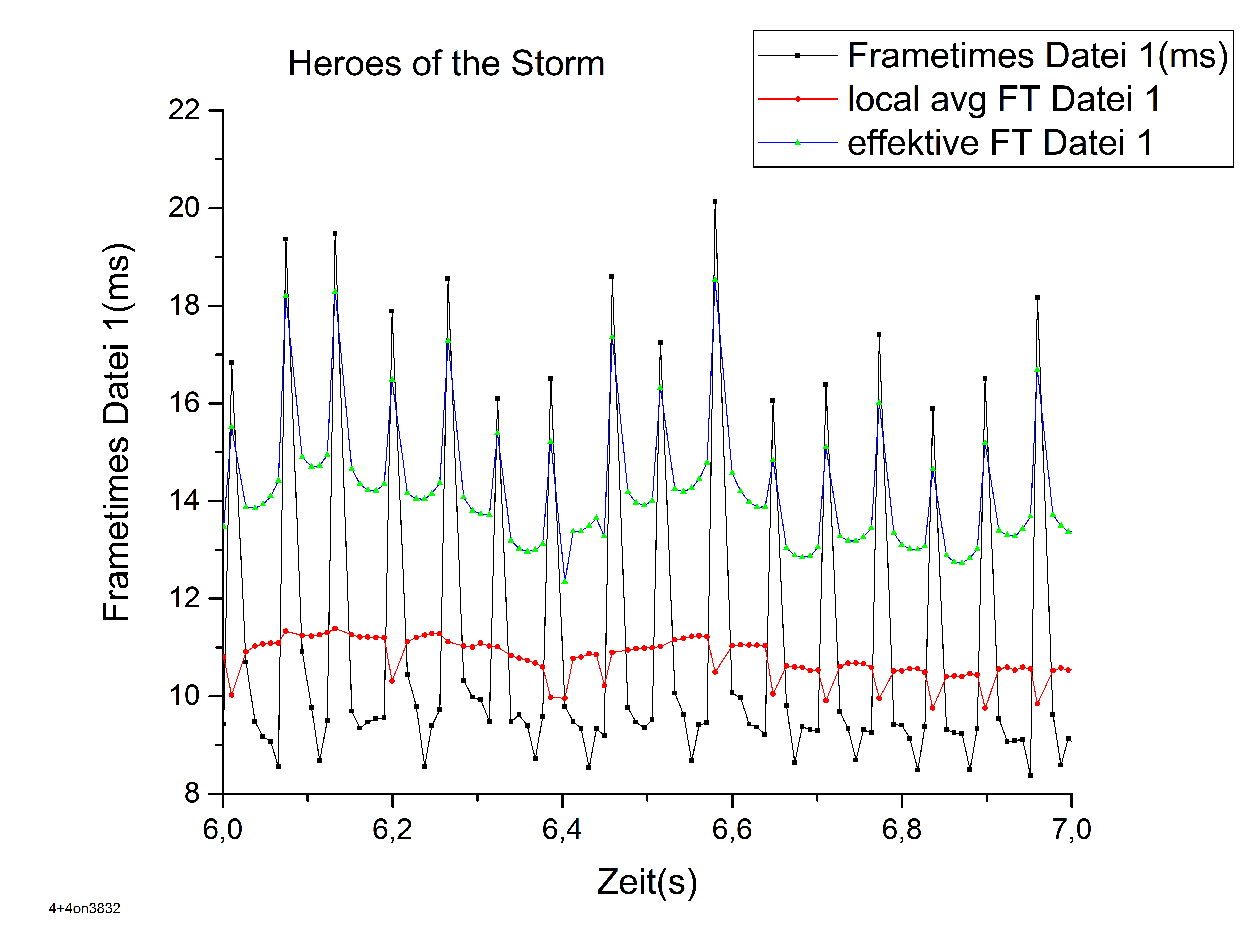

Da kommen meine effektiven Frametimes ins Spiel.
Das bestimmen der effektiven Frametimes gibt weitere Informationen
Diese eff FT orientieren sich eher an den schlechten Frametimes und ihr Mittelwert ist demnach näher am eigentlichen Spielgefühl. In diesem Beispiel würde ich sie gerne noch etwas extremer haben, aber dann würden sie in anderen Spielen über das Ziel hinausschießen und das möchte ich vermeiden.

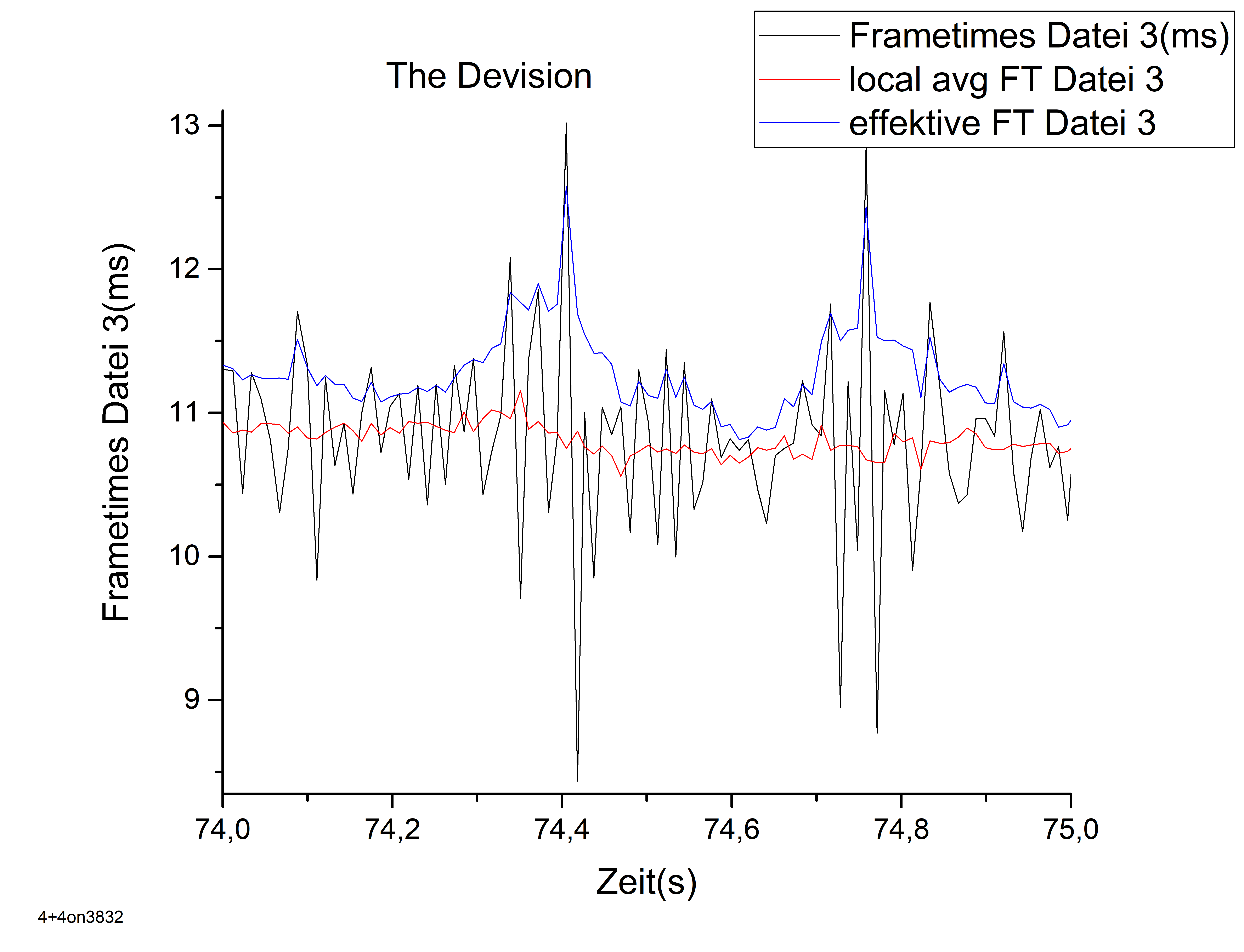

weitere Beispiele:
Was bringen sie mir also? Als Graph nicht viel...eventuell eine besse Übersicht, wenn man mehrere Graphen mit vielen Mikroschwankungen zusammen darstellen möchte. Den Durchschnitt der eff FT als statistische Messgröße(avg eff FT) kann man angeben. Er ist meiner Meinung nach eine bessere Angabe als der klassische Durchschnitt, aber sicherlich problematisch, weil keine allgemeine Definition dahinter steht.

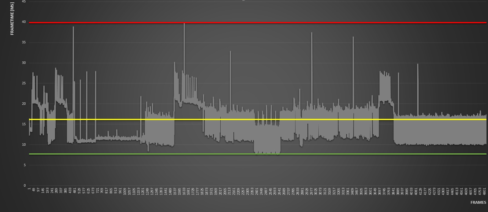

Ich habe nun einmal Daten aus meiner Problemsoftware extrahiert und sie mit Excel aufgearbeitet.
Was würdest du zu diesem Frametime-Verlauf sagen?
Das sieht nach einer überforderten Grafikkarte aus 😉
