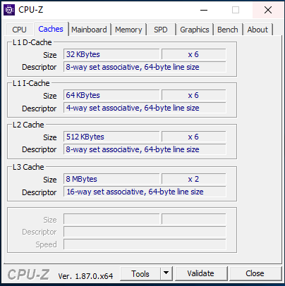

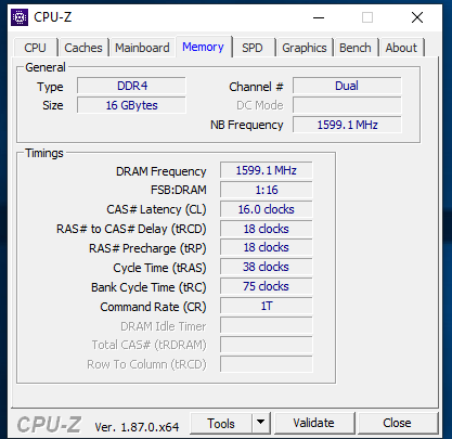

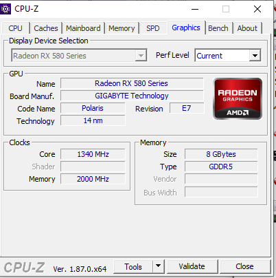

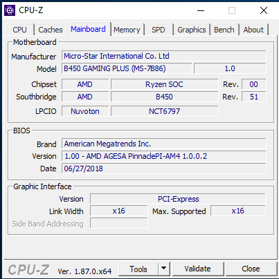

Hier die CPU-Z Bilder

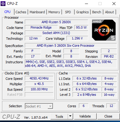

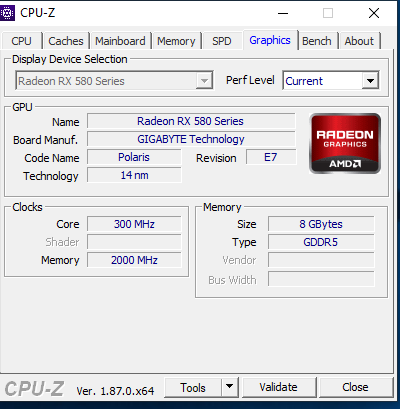

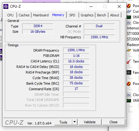

Also wenn das unter Grafikvolllast ein soll, stimmt was mit deinem GPU Takt nicht.
Sorry das ist natürlich unter Last

Das Mainboard-BIOS ist nicht ganz frisch.

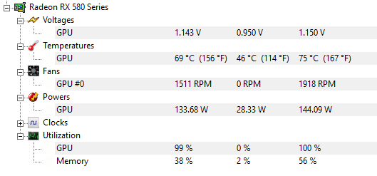

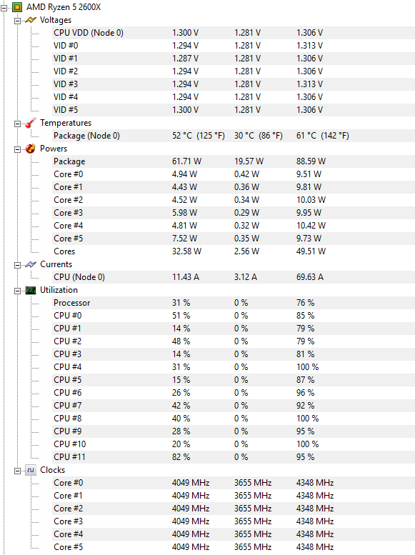

Hier nochmal die Auslastungen über hw-monitor zu sehen. Die hohen CPU Werte kamen erst bei Ultra Einstellungen

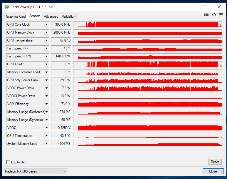

Bitte mal einen Screenshot von GPU-Z reinstellen wo man Temperatur- und Taktratenverlauf von ein paar min unter last sieht
Bitte mal im Bios den Speichertakt auf 3000 bzw 2933 reduzieren

Hier nochmal GPU-Z nach ca 20 Minuten im Spiel
