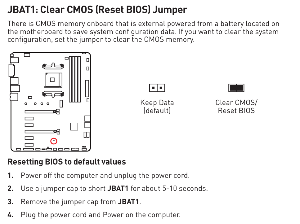

Cmos clear ist Bios Batterie entfernen ?
Nein, das ist die schlechte Lösung. Eine Sekunde die Batterie zu früh wieder eingesetzt und es gibt keinen Reset. Das stände rumgefummel an der Batterie ist mechanisch auch nicht ideal.
Es gibt einen CLR CMOS Jumper, welcher mit einem kleinen Schraubendreher oder was anderem leitenden verbunden werden muss für so 10 Sekunden. (System dabei ohne Stromkabel)

Diese Jumperpins habe ich mit einem Schraubenzieher für ca. 10 sekunden verbunden mit kontakt. Reicht das aus ?

Clr cmos laut Handbuch 5-10 Sekunden, vorher Stromkabel abziehen und 3-4 mal den Powerknopf drücken.
