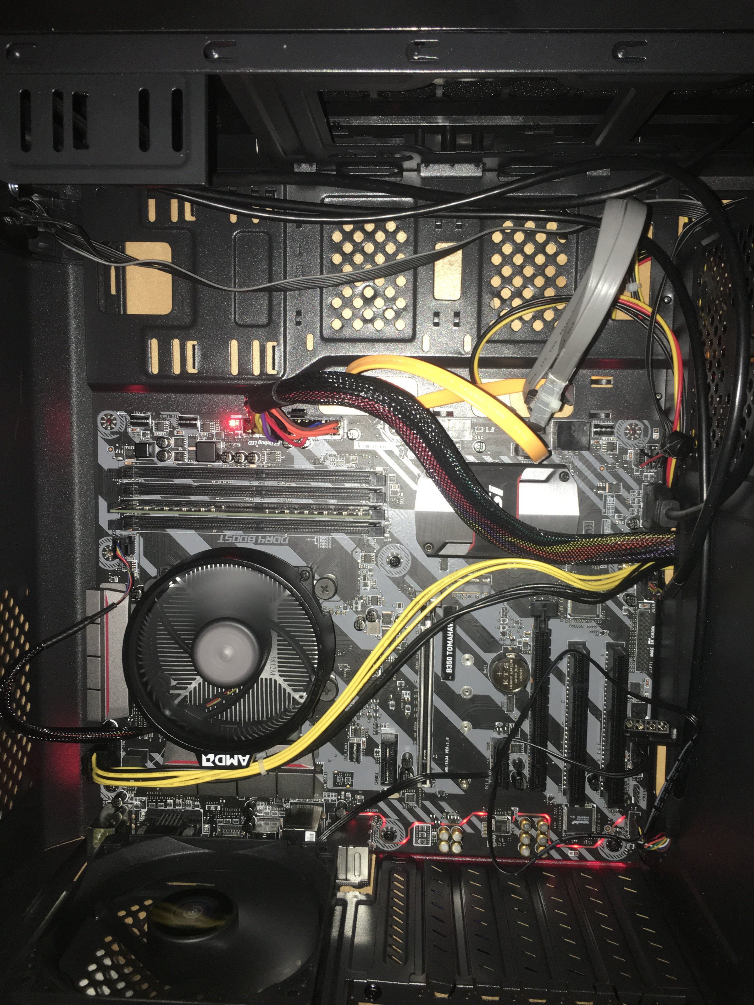

Amd Ryzen 2200G kein Bild auf dem Monitor
guck es dir selber an, ich vermute die Person das das meinte, meint das Licht oberhalb des Arbeitsspeicher
Der Link zum Handbuch wurde dir doch schon gepostet :rolleyes:. Etwas eigenen Einsatz solltest du schon zeigen wenn du den Fehler am Ende nicht komplett alleine suchen möchtest.
Ich vermute mal die Person die das meinte, meint das Licht neben dem Arbeitsspeicher
Was ist denn noch falsch, bin für jeden fehler offen, sehe aber keinen fehler
Auf dem Foto kann man das schlecht erkennen, es müssen 4 LEDs sein, eine davon leuchtet die wievielte ist es ?
Also die oberste wenn man das Bild von deinem Beitrag #1 nimmt (oder die ganz links von #41), das ist die CPU-LED.
Bist du dir ganz sicher das dein Freund einen 2200G in diesem Board hatte?

Es leuchtet die 4te LED,
Sieht aber aus, als ob die 1. LED leuchtet (CPU). :confused_alt:
So sorgsam wie zusammengebaut wurde (RAM, Speaker,Lüfter), tippe ich eher auf einen Anwenderfehler. Eventuell bei der CPU wie bei den LEDs Oben und Unten verwechselt?
Es leuchtet die oberste LED die zur Cpu gerichtet ist

CPU Kühler verschraubt? auf dem ersten Bild liegt/hängt der ja nur so halb dran/drauf.

hab vor dem foto den Kühler rausgeschraubt, weil ich was gucken wollte, aber könnte es theoretisch daran liegen, weil eigentlich verändert das ja nichts🤷🏽‍♂️
Ich könnte es ja ausprobieren& sehe dann ob das Mainboard klappt& ob das Bios drauf ist
