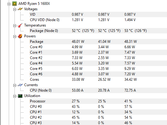

Sehr geehrte Damen und Herren,

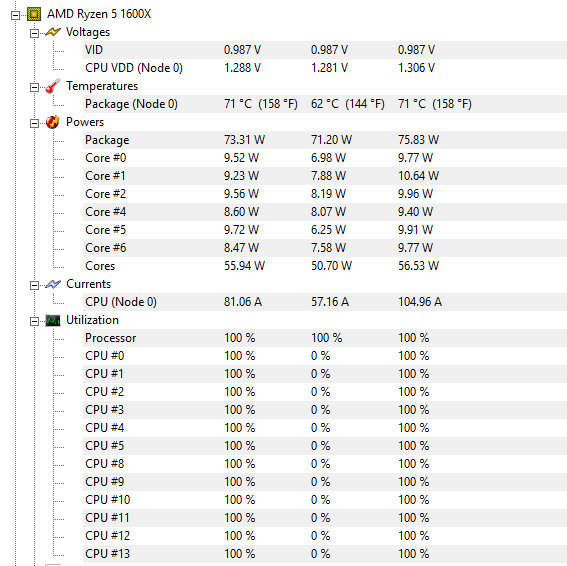

Gestern habe ich erst meine CPU das erste mal leicht übertaktet, sie läuft jetzt mit 3,7 GHz bei 1,3 Volt. Nun habe ich das Problem, dass meine CPU trotz eigentlich ganz gutem Luftkühler (be quiet! Shadow Rock LP) und nicht allzu schlechter Gehäuselüftung im Idle fast 52 Grad Celsius erreicht, unter Full-Load mit Prime95 fast 74. Ist das normal oder sollte ich mir Sorgen machen.
Ist mein erstes mal übertakten, seid bitte nicht zu streng mit mir.

Mach mal nen screen unter last
Reaktionen: realhiems

74 mit Prime ist völlig OK (mit OC). Die Idle Temp ist allerdings hoch (aber unproblematisch). Ich würde mal die Lüftersteuerung vom BIOS prüfen, ob der CPU Lüfter erst bei hohen Temperaturen anläuft bzw. bei ~50° nur sehr langsam läuft.

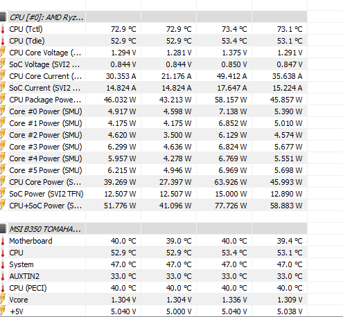

Lies es erstmal mit hwinfo64 aus
Verstehe das Programm nicht ganz, aber hier ein Screenshot:
Immer noch 53 Grad Celsius.
Wollte dir gerade schreiben das HWMonitor den Offset-Wert abzieht (bei HWinfo ist das CPUTdie). D.h. die 53 Grad ist der echte Wert.
Also 71 Grad mit Volllast ist völlig ok, aber 53 Grad im Idle sind zuviel. Das passt nicht zusammen. Bist du dir sicher das nichts im Hintergrund läuft? Im ersten Screenshot sieht man nämlich das dein Prozessor durchaus Last hatte.

Bei 48 W im Leerlauf vollkommen normal die solltest mal gucken was die hohe last im leerlauf verursacht

Ahh ich Trottel habe tatsächlich Chrome im Hintergrund gehabt.
Jetzt ist es bei etwa 38.
Reaktionen: doesntmatter
