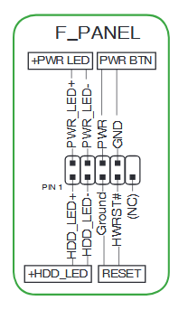

Am besten alles auf einem Tisch aufbauen und dort testen, dann findet man leichter Fehler.
Zum starten einfach mit einem kleinen Schraubendreher die beiden Pins (PWR und GND), siehe Handbuch, kurz verbinden.
Edit:
Das ist ja wohl ein Witz von Asus.
Man muss einen QR-Code einlesen, um die genaue Pin-Belegung zu sehen.
Handbuch Seite 1-1
Screenshot_2018-11-01 148902320857838a9a1876071474020d9ce34047e71f41489023154 pdf.png
Reaktionen: KingLui113
