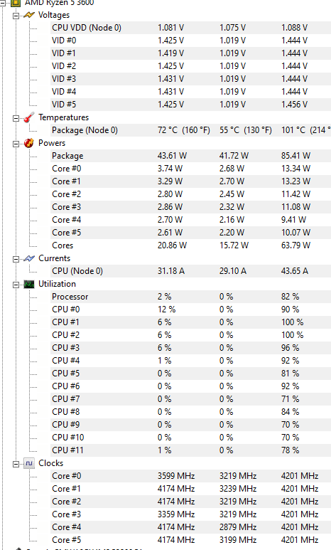

Ich habe mir jetzt mein Pc zusammen gebaut und im Idle ist meine Cpu immer 60-75 Grad heiß. Ich benutzte den Boxed Kühler vom Ryzen, habe vorne ein Lüfter und hinten verbaut für den Airflow (beides Be Quiet Silent Wings3) ja die Luftrichtungen sind richtig. Im overcklocking Bereich im Bios habe ich alles auf Standard gelassen. Im HWMonitor wird mir gesagt das die Power bis auf 85W max ging bei 101 Grad, da hatte ich Forza Horizon ausprobiert. Im Idle werden ~48 Watt genutzt. im Idle haben alle Cores aber auch ein takt von 4.2 GHZ, und die Spannungen liegen im idle bei 1,387 aber das nur selten und meistens so bei 1.412V. Wüsstet ihr wodran das liegt, ich wollte mir im Laufe der nächsten Wochen den Dark Rock pro 4 dazu kaufen. Ps der Screenshot war im Idle
Kontrollier nochmal ob beide schnallen fest sitzen denke mal das da kein Druck drauf ist.
Das ist auf jeden Fall zu warm. Da stimmt montagetechnisch etwas nicht. Werden die Temperaturwerte im Bios auch so angezeigt?
72°C bei ~44W ist schon hoch, würde hier auch wie @howdid auf eine fehlerhafte Montage tippen.

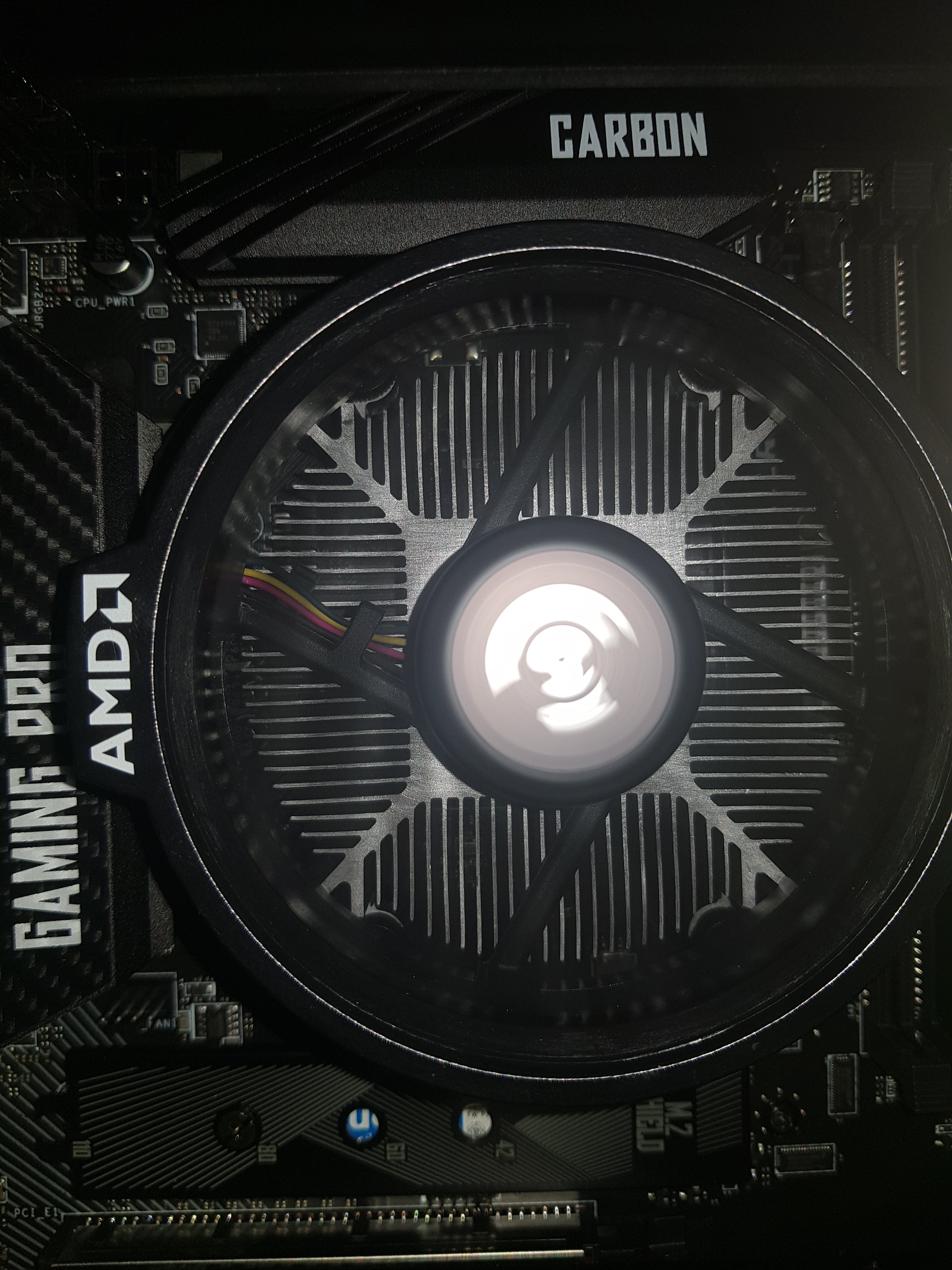

Also ich habe jetzt einmal leicht gewackelt, der äußere Kreis bewegt sich rechts aus der Fassung etwas raus, also der Kreis worauf auch amd steht. Außen war der Kühler überhaupt nicht warm. Ps sorry für die Video Qualität, musste alles runterskalieren ;)

Ich meinte den Kühler selber (also das Aluminium unter dem Lüfter), aber ich denke das hat sich erledigt, wenn du sagst das der Kühler nicht warm wird.
Das heißt die Wärmeübertragung von CPU auf den Kühlkörper funktioniert nicht richtig. Hast du den Kühler fest genug angezogen? Wenn sich die Schrauben relativ leicht drehen lassen dann zieh nochmal etwas fester - aber Vorsicht nicht zu viel Kraft aufwenden sonst kannst das was kaputt machen.

Also wenn die lammelen nicht warm werden sitzt defenetiv der Kühler nicht richtig. Selbst wenn der Lüfter defekt wäre müssten die Lamellen warm werden.

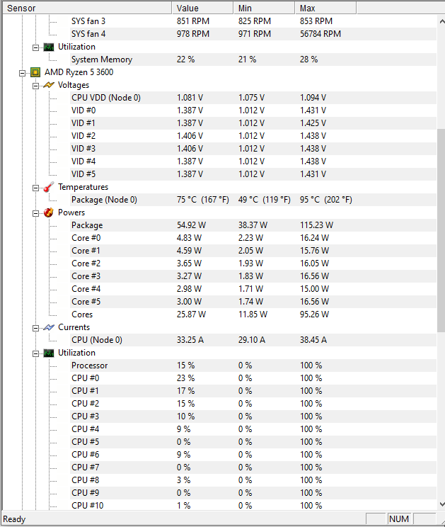

Also nach ein paar Minuten Prime95 auf allen Cores, habe ich immer noch keine Wärme an den Lamellen gespürt. die HWMonitor daten füge ich hinzu. Und die 95 Grad wurden direkt nach wenigen Sekunden erreicht.

Lass nochmal Prime95 mit HWiNFO (Sensors-only) anstatt HWMonitor laufen (den kannst du eigentlich deinstallieren).
Guck da vor allem auf den PPT Wert. Denn ein 3600 sollte stock nicht über 88W gehen, ansonsten hast du PBO im BIOS aktiviert und solltest es schnellstens wieder deaktivieren.
