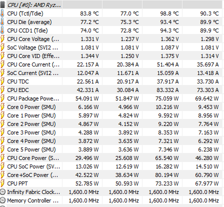

Nach zwei Runden Call of Duty waren das die Ergebisse
Ist etwas besser, aber deine CPU ist trotzdem über die Drosselgrenze von 95°C gekommen.
Ich würde hier nochmal die Montage des Kühlers überprüfen und/oder den Kauf eines besseren Kühlers in Anbetracht ziehen.

Eiskaltger schrieb:
Ps der Screenshot war im Idle
Nur mal am Rande: Deine CPU hat im Leerlauf bereits ~50 % ihres Power-Budgets ausgereizt. Dass sie im Idle also bereits sehr warm wird, ist nicht sehr verwunderlich.
