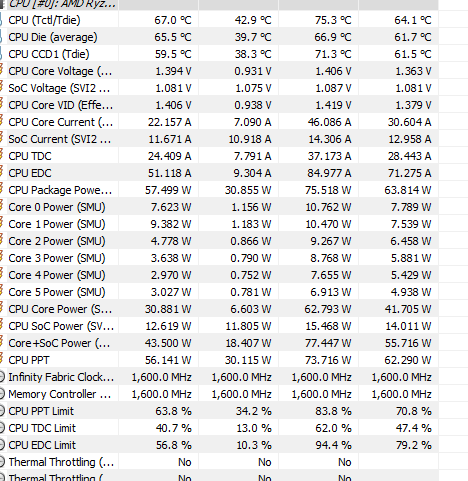

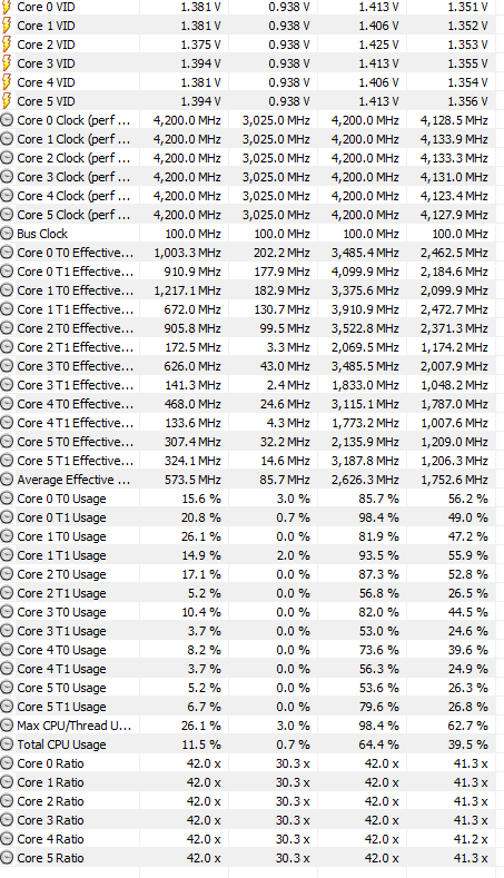

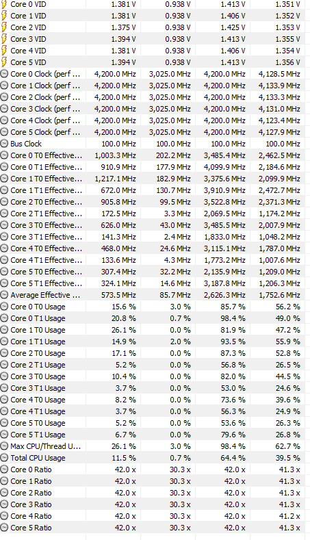

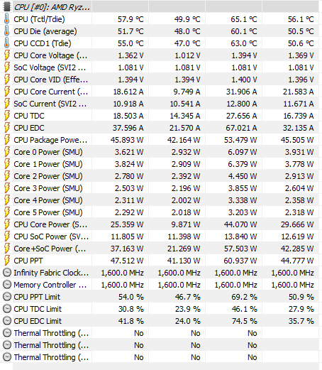

Also das sind jetzt meine Daten mit der Wasserkühlung, die Screenshots sind im Idle gemacht worden. Warum taktet der Prozessor selbst im Idle die ganze Zeit auf Maximum? BZW sind das jetzt okaye Temperaturen?
Ps: PBO ist jetzt wieder aktiviert, könnte es daran liegen?

Temperaturen sehen OK aus.
Und die CPU taktet nicht auf Maximum, guck auf Average Effective Clock. Das ist der Takt für alle Kerne gemittelt und der ist unter 400 MHz bei dir unter der Average Reihe.

Achso okay, danke für die ganze Hilfe von euch :)

Ja, PBO hält den Takt oben.
Kannst du mal ein Bild vom Setup machen? Also 50°C sehen ganz gut aus, wundert mich irgendwie trotzdem.

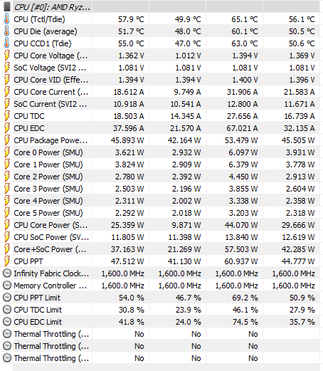

Die Package Power Deines 3600 ist im Leerlauf (!) bei 42 Watt im Minimum. Das ist fast 50 % des Maximums Deiner CPU (~90 Watt) und mehr als 3x so viel wie bei mir mit einem 3700X. Die Temperaturen sind für diese Auslastung ok. Aber die Auslastung an sich ist enorm hoch für den Leerlauf. Das hat in erster Linie nix mit PBO zu tun, sondern mit Programmen, die dauerhaft nach Leistung verlangen.

Mach mal alle Hintergrundprogramme zu und starte dann hwinfo nochmal!
Meine CPU Packagepower im Idle mit einem Spiel offen ist bei 33W. Das ist weit weit weg von deinen 42W.
Ich bin immer noch der Meinung dass das OC raus muss. Vielleicht sorgt das für den hohen Leerlauf Package Power. Oder übersehe ich gerade irgendwas, ist kein OC drin?
Im Autostart habe ich nur Dragon Center Spotify steam und Windows secrurity, und diese sind auch die einzigen Programme die Cpu Leistung aktuell brauchen, dieser wird aber auch nur zu 4 % ausgelastet
Dragon Center! ... ist ein Leistungsfresser, weil das macht manchmal mehr als es eigentlich soll... -.-

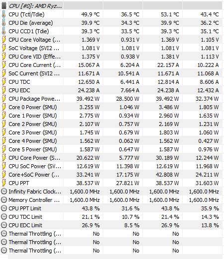

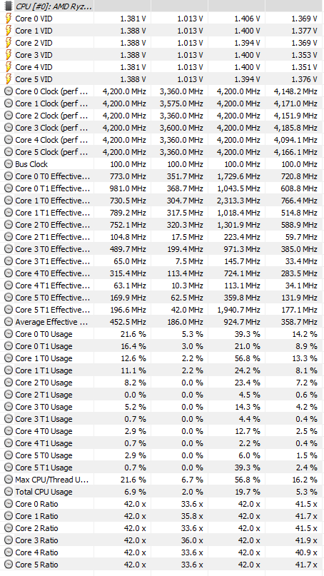

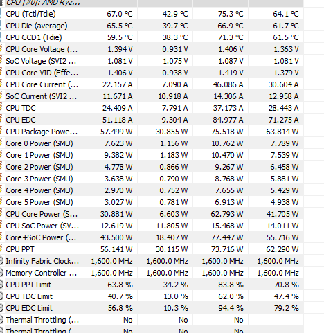

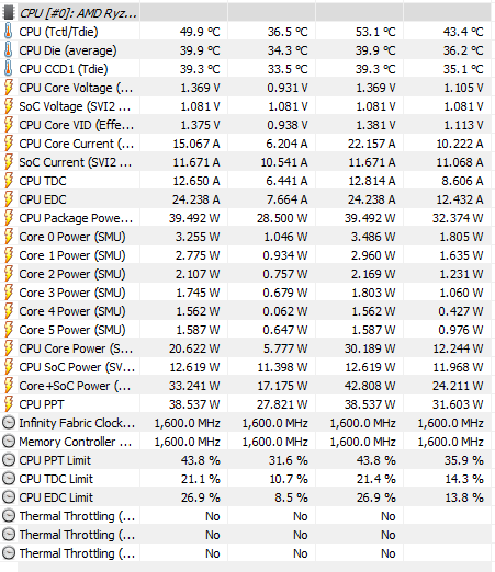

Das hatte ich nach einigen Sekunden wo ich alle Programme geschlossen habe, die 39 waren dann nur dort wo ich snipping tool geöffnet habe. (PNG3)
Das Sind die Stistiken nach 20 Minuten Forza Horizon 4 auf Max Settings sowie WQHD :). Also ich weiß nicht wies für euer KennerAuge aussieht, aber ich bin damit zufrieden. andere Programme waren nebenbei geschlossen.

Die Auslastung im Leerlauf ist von durchschnittlich 50,9 % auf 35,9 % zurückgegangen. Das senkt auch die Temperaturen. Gut so.
Schönes Bsp. übrigens für das, was ich schon immer predige: 1. Was nicht permanent laufen muss (also bspw. Spotify, Game Launcher, sinnfreie "Schnellstarter" etc.), hat im Autostart nix zu suchen und 2. Wenn ich ein Programm nicht aktiv nutze, wird's wieder geschlossen - die einzigen Programme, die dauerhaft offen/minimiert bleiben dürfen, sind die, die nachweislich keine Aktionen im Hintergrund tätigen (sofern sie nicht von mir initiiert wurden oder für den Betrieb notwendig sind).
Multitasking ist toll, aber die Art und Weise, wie Software-Entwickler das "ausnutzen", ist 'ne Katastrophe. Die Industrie will uns ja auch weismachen, dass es bei Smartphones energetisch nichts brächte, Programme zu schließen. Seit ich das aber konsequent mache (bzw. machen lasse), hat sich die Laufzeit von 2 Tagen auf 4,5 Tage verlängert - bei durchschnittlich 10-12 Stunden Screen-on-Time und 4-6 h Stunden Telefonieren. Beim PC verhält es sich nicht anders. Viele Programme zeigen im Hintergrund ständig Aktivitäten, obwohl ich keine Aktion veranlasst habe und keinerlei Mehrwert davon habe. Wozu also...? Wenn ich ein Programm brauche, starte ich es. In Zeiten von SSDs benötigt der Programmstart auch keine Kaffeepausenlänge mehr.
Reaktionen: Ostwolf89
Würde mich da @sz_cb anschließen und sagen sieht gut aus. ^^
