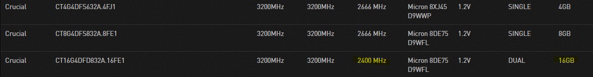

Hast du bei deinen Crucial RAMs mal geschaut, MSI führt diese in der Kompatibilitätsliste für die 4000er CPUs nur mit niedrigem supported RAM-Speed:
MSI Deutschland
Also die 16 GB Module tatsächlich nur mit 2400 MHz.
Ich würde mal ein CMOS Reset machen und dann einfach mal nur den RAM Speed auf 2400 MHz einstellen ohne XMP oder Timings dann mal schauen ob die Darstellungsfehler noch auftreten.

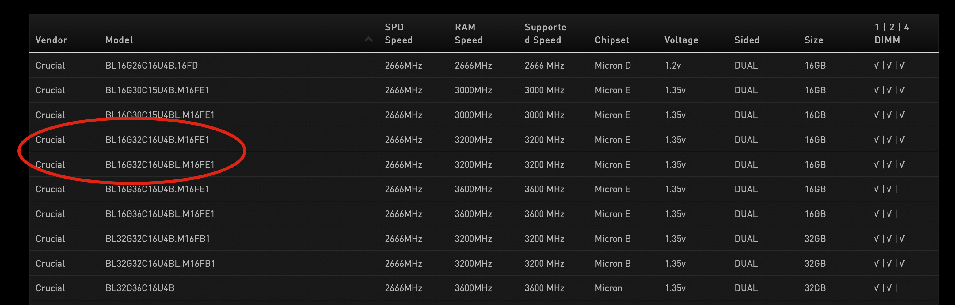

Edit: Ich denke das ist der falsche Ram. Die Bezeichnung von meinem müsste BL2K16G32C16U4B sein, das sollte dem hier entsprechen:
somit ist der auch ganz offiziell dafür freigegeben. Der von dir markierte hat nicht den Heatspreader, ist wohl ein einfacheres Modell.
