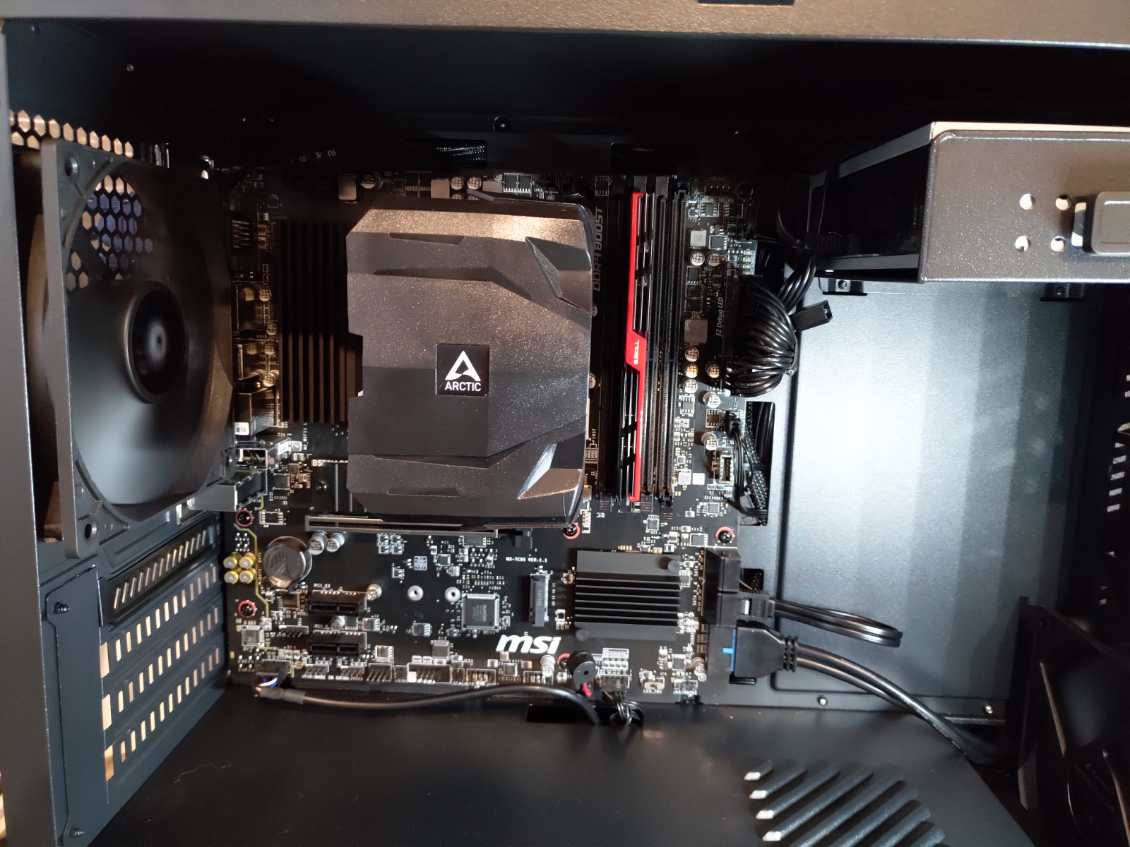

  • Prozessor (CPU): AMD Ryzen 5 4650G
  • Arbeitsspeicher (RAM): G.Skill F4-3200C14D-16GTZ (A-XMP Profil)
  • Mainboard: msi B550M PRO-VDH WiFi (BIOS aktuell .250)

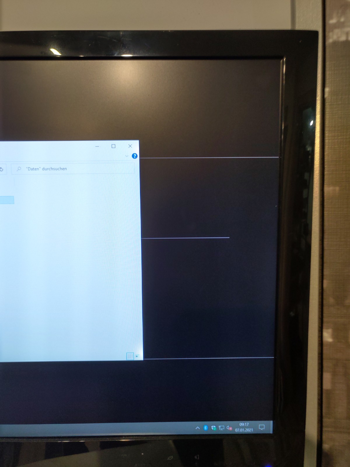

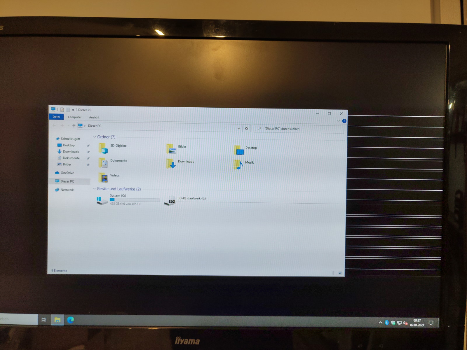

Flackern am Monitor siehe Bilder.
Je höher der RAM-Takt, desto intensiver wird das Flackern, allerdings nur, wenn der Grafiktreiber installiert ist.

Ein Flackern ist auf einem Photo nur schwer zu erkennen :)
Oder meinst Du diese weißen Linien? Die machen mir eher Sorgen.
Richtig, die weißen Linien die flackern, gehen also mal weg und tauchen woanders wieder auf. ;)

Hast du mal versucht mit den Hz-Raten des Monitors zu spielen?
Herzraten bringen keine Abhilfe, ist ja auch nicht der ganze Monitor, sondern immer nur rechts orientiert, bzw. mit vollem RAM-Takt geht es auch ins Explorerfenster rein, aber nie links darüber hinaus. :D
Ohne "helles" Fenster am Bildschirm ist das Geflackere deutlich weniger.
Ich hatte das im Kopf verglichen mit defektem RAM auf einer Grafikkarte, allerdings zieht sich das dann eigentlich willkürlich durch den ganzen Bildschirm.

Ich halte mich erstmal an die Vorgaben von msi, nämlich die primären Speicherbänke nehmen.
(links neben den RAM-Slots beschriftet)
Dann kommt ein Modul nach dem anderen (habe ich nun gerade abgeschlossen), was offensichtlich problemlos funktioniert.

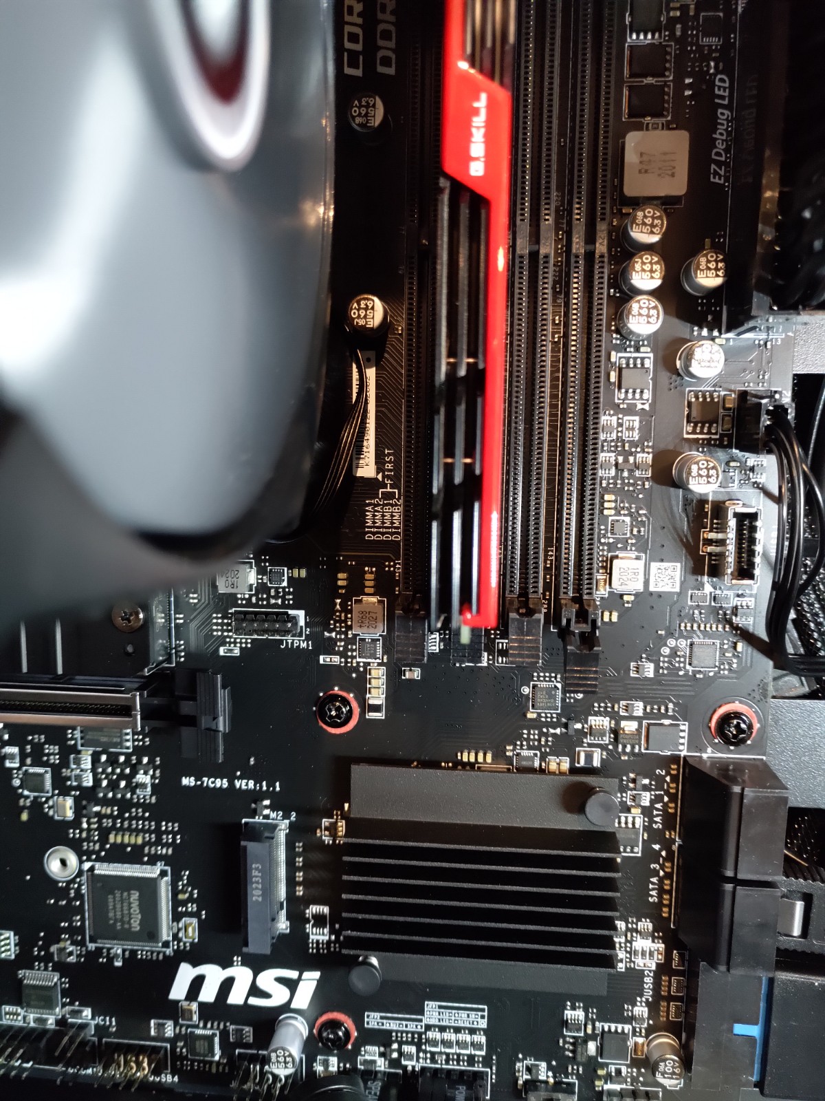

Versuch beide Module mal bitte in den beiden anderen Speichersteckplätzen.
Das klappt leider gar nicht, das Mainboard steuert erst die primären Slots an, findet es keine RAMs piept er nur und startet neu - ab in den endless loop. :freak:
Edit: Nun wird es noch skurriler.
Nach dem Test mit beiden RAMs in den sekundären Slots, bin ich zwangsweise wieder auf die primären gegangen und nun sind die Striche erstmal weg. :lol: :lol:
Reaktionen: teufelernie
Vermutung: Da legt das Mainboard die Subtimings des RAMs falsch an und das führt zu Grafikfehlern. Hast du das neueste BIOS .261 probiert?
Nee, das ist ja eine Beta, die meide ich. ;)
Die Subtimings sollten sich nun aber eigentlich nicht geändert haben (kann ich jetzt aber natürlich nicht mehr nachschauen), denn der Zustand ist ja nun theoretisch wie vorher.
Theoretisch daher, weil es praktisch nun zu funktionieren scheint - ich werde das somit erstmal nicht mehr anfassen und das System mal einrichten. :lol: Ggf. tritt es später ja wieder auf - abwarten.
