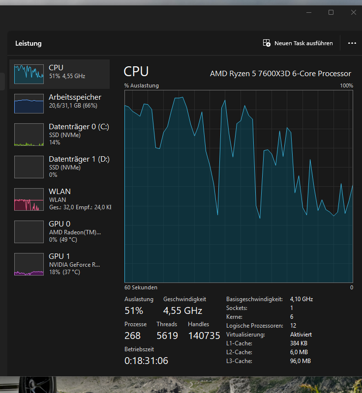

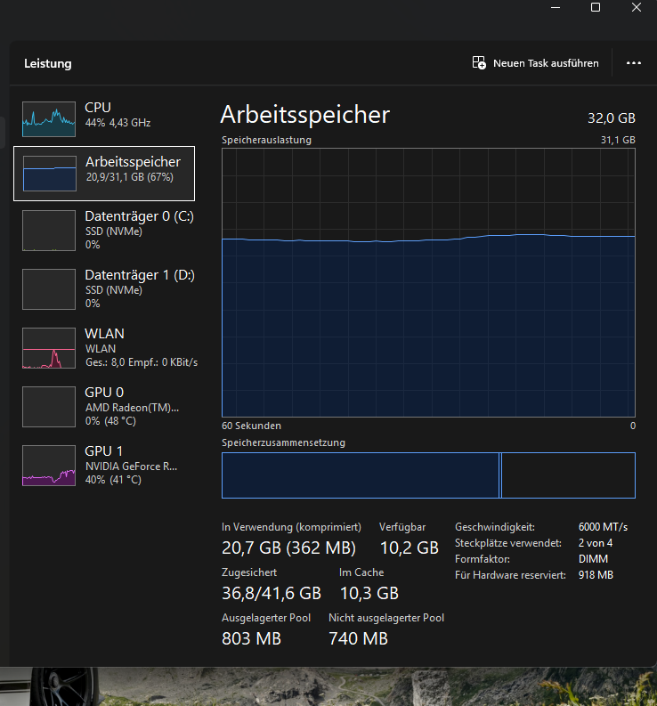

Hab euch mal 2 Screenshots vom Taskmanager angehängt während dem spielen.

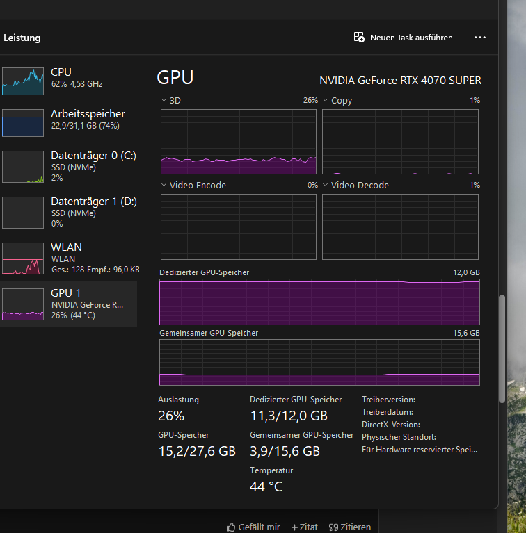

GPU Läuft tatsächlich nur auf 40% meistens sogar weniger, CPU geht manchmal bis 95% hoch und RAM ist permanent zwischen 73 und 85%

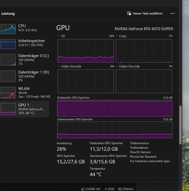

Edit. letztes Bild zeigt vermutlich dein Problem:
Der VRAM deiner Grafikkarte läuft über. 15,2GB werden mit deinen Settings belegt, deine Grafikkarte hat aber nur 12GB. Alles darüber wird in den deutlich langsameren RAM ausgelagert was die Performance schmälert.
Probiere mal aus ob die Settings runter setzten hilft.
Ansonsten, sofern hier kein behebbarer Bug vorliegt (kenne das Spiel nicht), hilft es nur auf eine GPU mit entsprechend viel VRAM upzugraden.
Ausgehend von deiner 4070 Super wäre das eine RTX 5070Ti 16GB.
