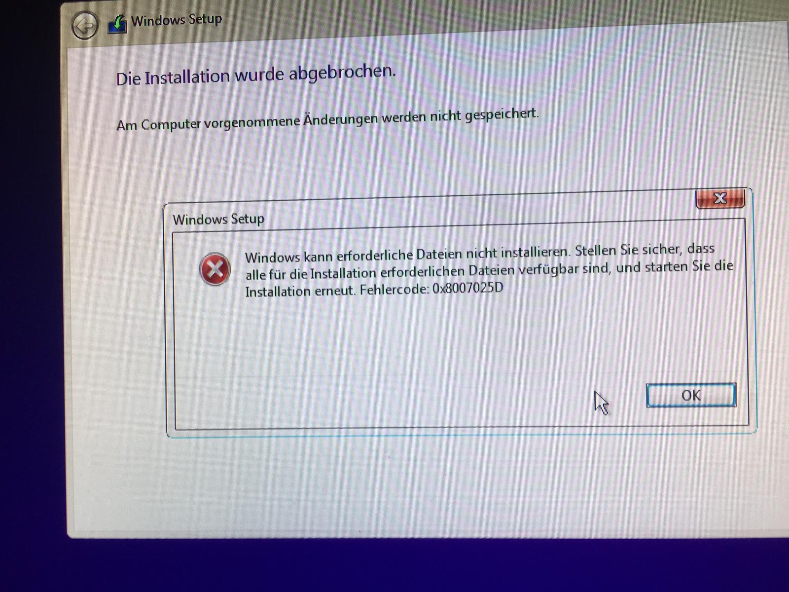

bis heute früh lief die Kiste ganz normal Stabil und alles war in Ordnung, dann kam der erste BSOD mit dem Fehler "Memory Management" irgendwas... toll dachte ich mir... dann ging das ganze im Minutentakt.. sodass ich Windows versucht habe neu zu installieren, leider bekomme ich immer wieder WÄHREND der Installation BSODs!!! oder die Fehlermeldung die sich im Anhang befindet.

Das ist die ganz normale aktuelle Windows 1809 Install.
Installationsdatenträger ? Welchen ? USB 2/3.0 /HDD/SSD/DVD/BD ?

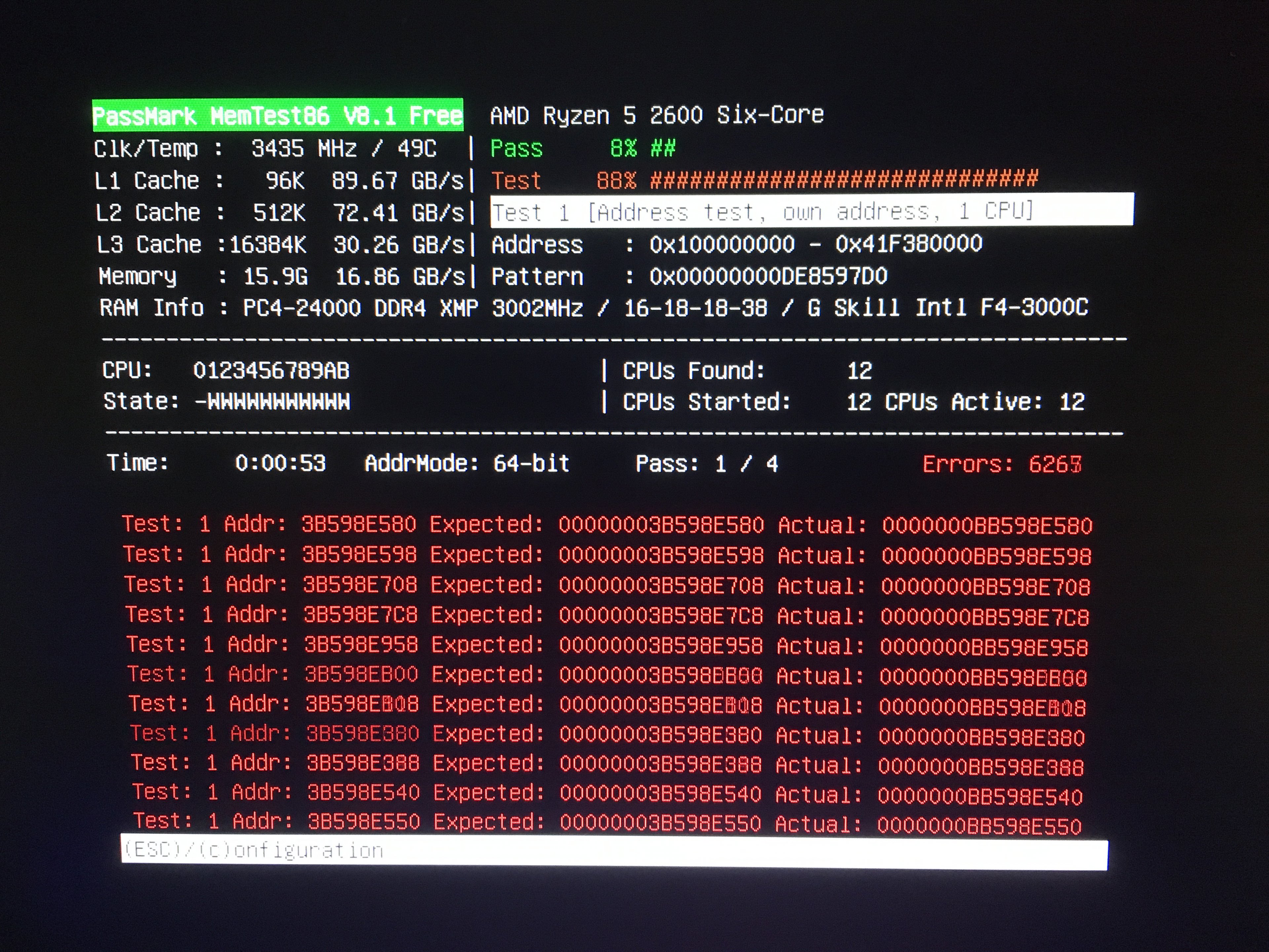

du meinst, du hast jetzt blind getauscht und die Windows-Installation als Test-Szenario genutzt, anstatt den RAM wirklich mit Memtest86 zu testen...
Das werde ich nachher noch probieren👍
Toll....
778513
Toll....
778513
Das ist jetzt mit 2 Modulen
Reaktionen: emeraldmine und rg88
Gut, das war abzusehen.
Da du ein Kit hast, erübrigt sich auch der Test einzeln. Wahrscheinlich wird nur einer der Riegel defekt sein, aber du musst sowieso das Set umtauschen.
