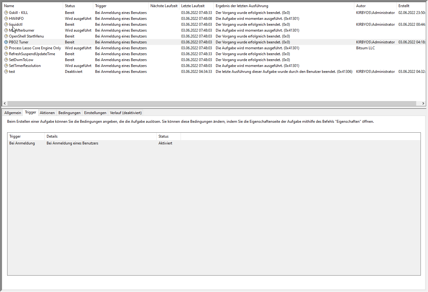

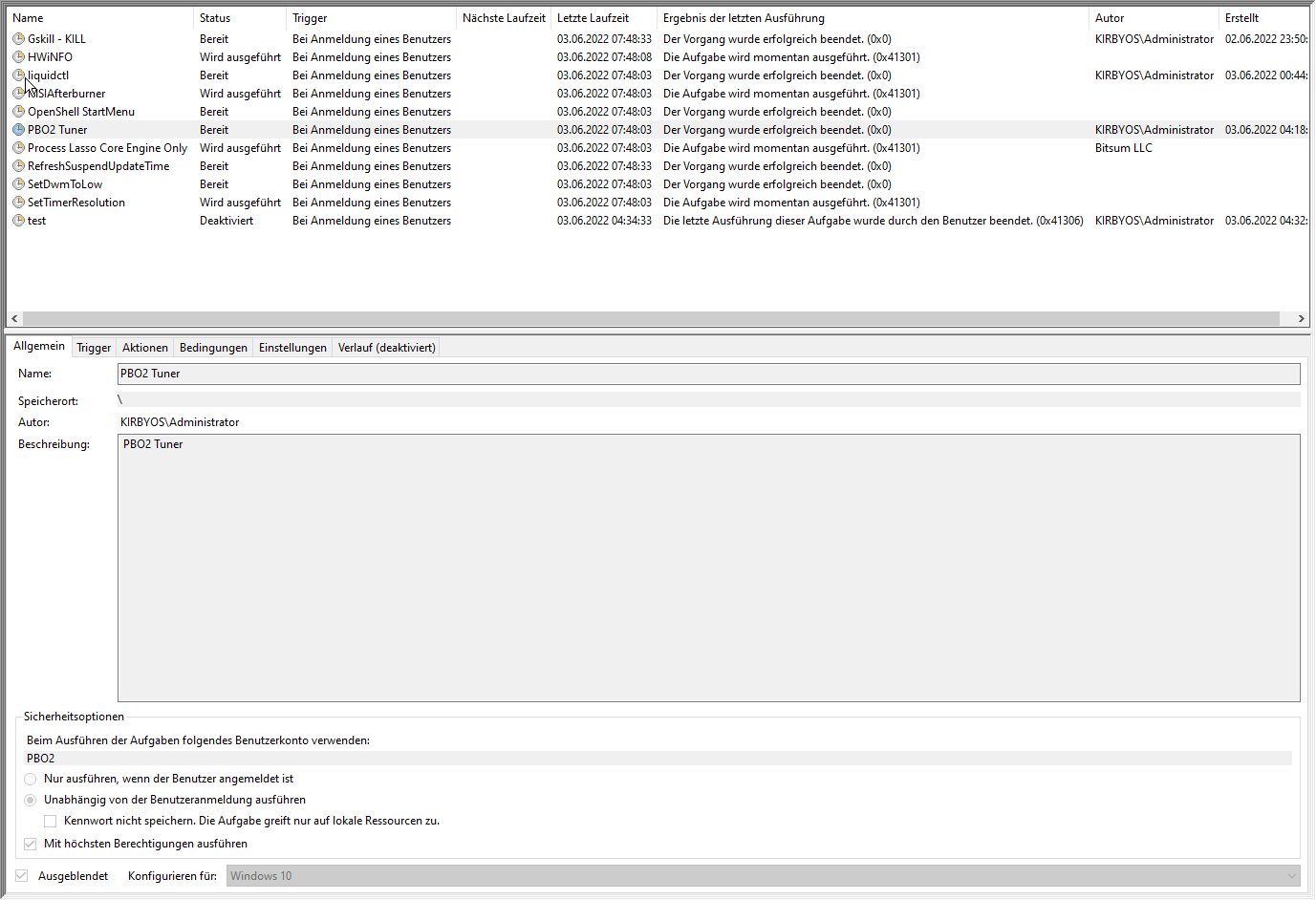

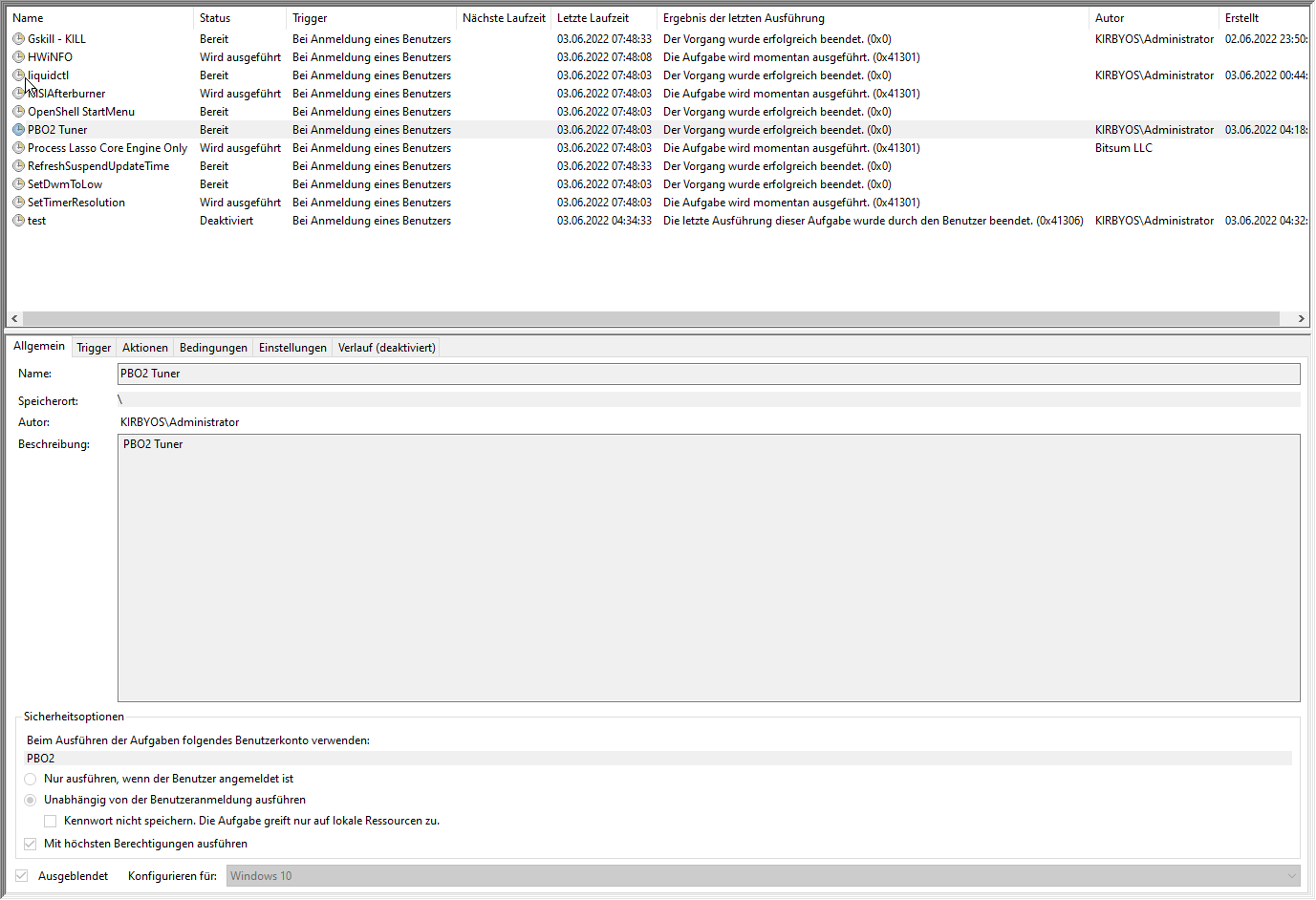

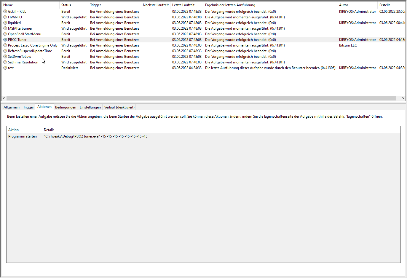

CO funktioniert - ich selbst hab einen 5800x3d
downloade dir das tool: PBO2 Tuner - dort kannst du dann deine CO dinge eintragen (die du natürlich selbst
ausloten solltest)
-15 ging bei mir direkt problemlos und hat die temperaturen ~10grad gesenkt
der PBO2 Tuner muss 1x gestartet werden beim Systemstart -> das kannst du easy über die aufgabenplanung lösen. siehe bilder
add: wenn du das ganze via eines extra benutzer machst , startet er es hidden
Reaktionen: gruuli, bttn, Kuestennebel79 und 10 andere
