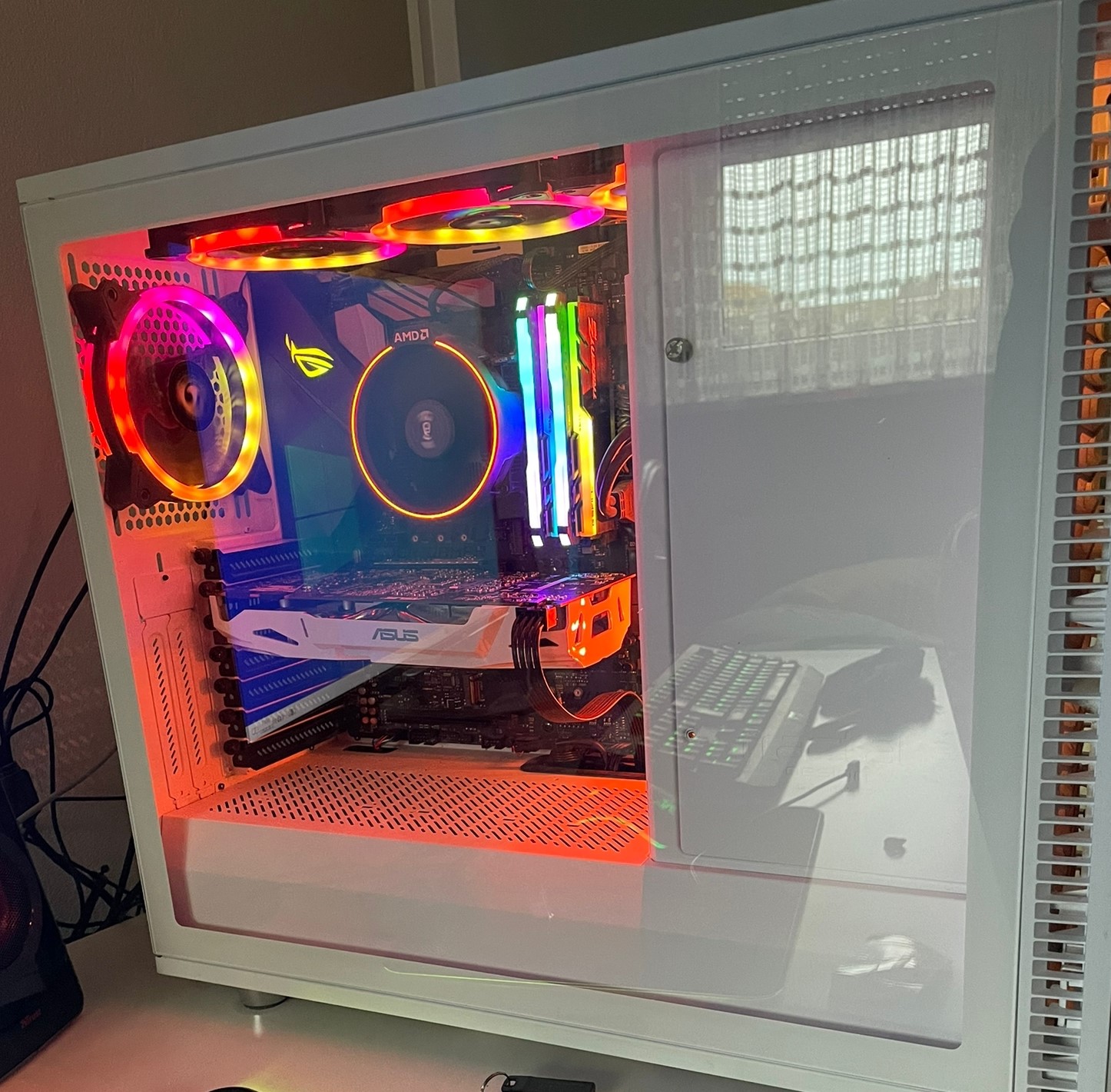

Hallo liebes Forum,
da ich gerade von einem Kollegen folgenden PC für 200€ abgekauft habe, habe ich dennoch ein paar Fragen bei denen man mir eventuell aushelfen könnte.
Zunächst das Setup:
-AMD Ryzen 7 2700 (boxed Lüfter)
-ROG Strix B450-F Gaming Mainboard
  • Asus GTX 1070
  • 2x DDR4 Gskill Hynix F4-3200c16-8gtzr (je 8gb)
  • 2x DDR4 Corsair CMW16GX4M2C3200C16 (je 8gb)
Und zwar stehe ich vor dem Problem, dass ich nicht verstehe wieso laut CPU-Z und dem Taskmanager mein Arbeitsspeicher auf 1067mhz laufen (x2 also wie im Bios 2133mhz), obwohl es 3200er sind? Laut AMD lese ich, wird eine Geschwindigkeit von BIS ZU 2933mhz unterstützt, aber unter welchen Voraussetzungen? Ich habe mir ein paar Video angeschaut, in dem im Bios ein Profil freigeschaltet wird und man dort dann die mhz auswählen konnte. Habe mich von 3200 auf 2800 heruntergearbeitet, aber sobald ich den PC neu startete, ging er erst aus und dann wieder an. Daraufhin habe ich im Bios, weil mir das doch auf die Nerven ging, alles auf "Load default settings" gestartet (hoffe das ist immer ein sicherer Rückzug?). Jetzt habe ich noch aus den 3 Profilen (hatte das Gefühl wie bei einem Auto) ECO,Normal und Performance dann das Performance-Profil ausgewählt. Anscheinend läuft der Prozessor jetzt auf 3,4ghz anstatt auf 3,2.
Als ich auch alle Einstellungen zurückgesetzt habe, hat er mir vorher angezeigt, was genau. Unter anderem stand dort etwas mit "Firmware TPM enabled ->disabled". Was bedeutet dies?
Ja ich weiß das ist ein Leuchtturm, aber mein Vater hatte mir die Lüfter einfach geschenkt..genau wie die Corsair Ramriegel

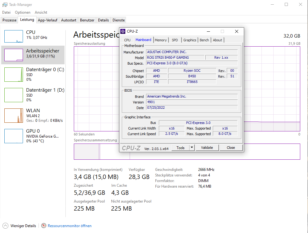

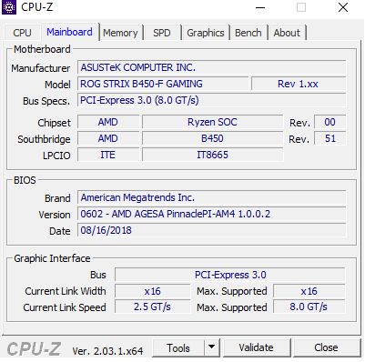

Kleines Update:
Bios Update wurde durchgeführt.. auch wenn ich anfangs ein komisches Gefühl hatte, weil man immer denkt man zerschießt sich gleich den Rechner oder so :D Jedenfalls zeigt er auch im Taskmanager jetzt 2666mhz anstatt 1333mhz an (ja ich weiß 1333 x2 = 2666).
Und den AMD Chipsatztreiber habe ich auch installiert, aber wenn ichs korrekt verstanden habe war das einfach nur installieren und neustarten richtig? Oder muss ich noch etwas machen?
Kann mir vielleicht einer noch sagen, was es bringt diese Treiber fürs Bios und der CPU installieren? Es kann nur besser werden oder?

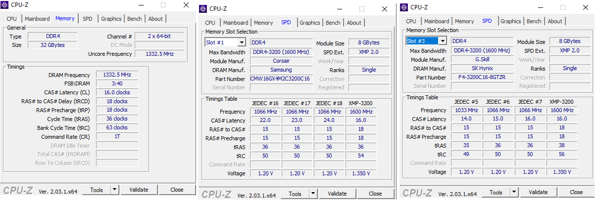

Ja okay dann gibt es ja keine Nachteile dadurch. Slot 1 und 2 waren die selben, deswegen sind das Slot 1 und 3, weil ich zwei verschiedene Hersteller verbaut habe.
Passt der Screen soweit oder was kannst du jetzt daraus schlussfolgern?

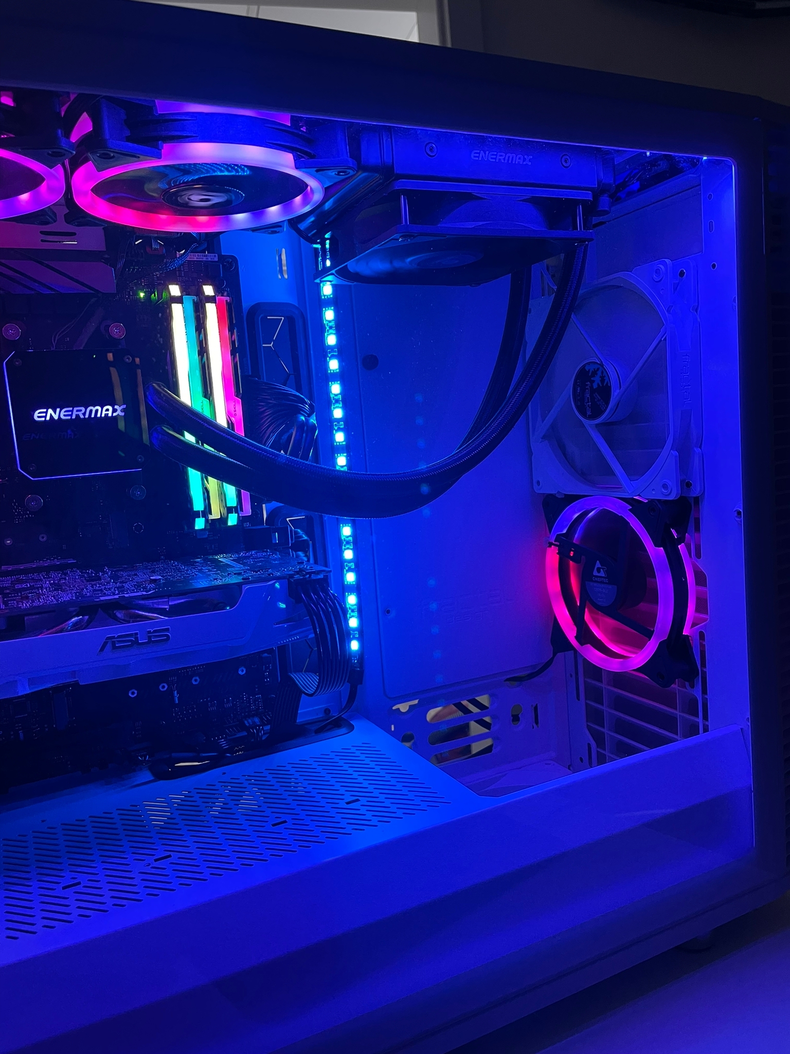

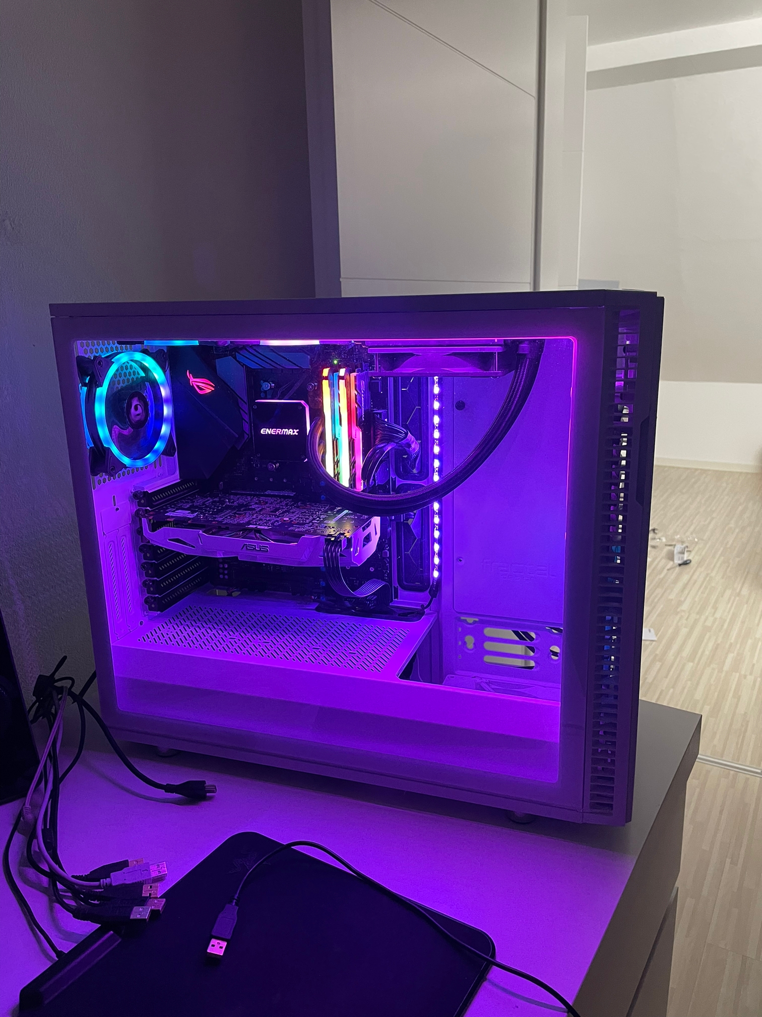

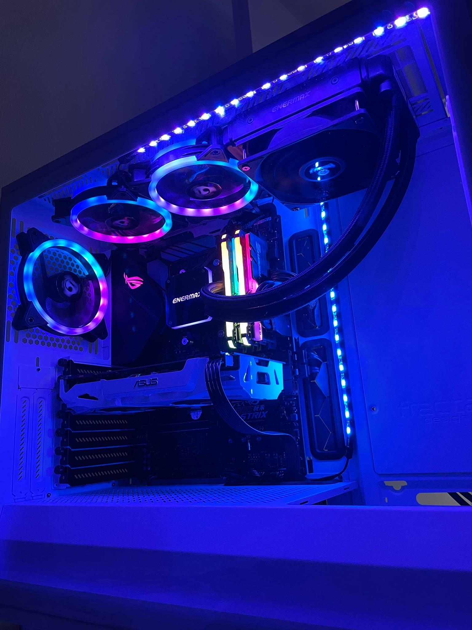

Okay neues Update: Habe alles ein wenig umgebaut, sprich die Wand jetzt nach hinten versetzt, sodass man den ganzen PC einsieht. Kompakt Wasserkühlung nach oben versetzt und den vorher oben liegenden RGB Lüfter dafür nach vorne als Zufuhr für das Gehäuse. Unten auf dem Boden befindet sich der selbe weiße Lüfter als Zufuhr.
Bedeutet ich habe 4 Lüfter, welche nach draußen befördern und 3 Lüfter, welche hereinbefördern. Glaube das sollte reichen :D Ist ja sowieso nur Spielerei :D
