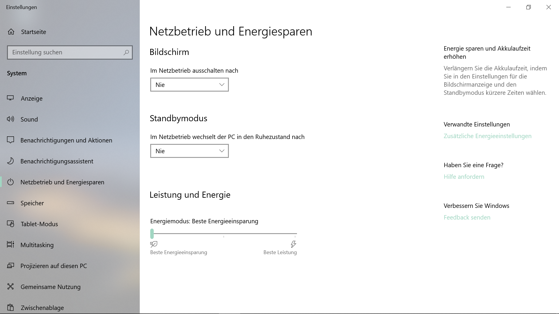

@Lukeyyy
Hast du hier auch einen Regler für "Leistung und Energie":
802616
Der muß dann auch ganz nach links. Dieser Regler taucht aber nicht bei jedem auf.

R00tMaster schrieb:
@Lukeyyy
Ja habe ich, aber beim einstellen hat sich nicht viel verändert

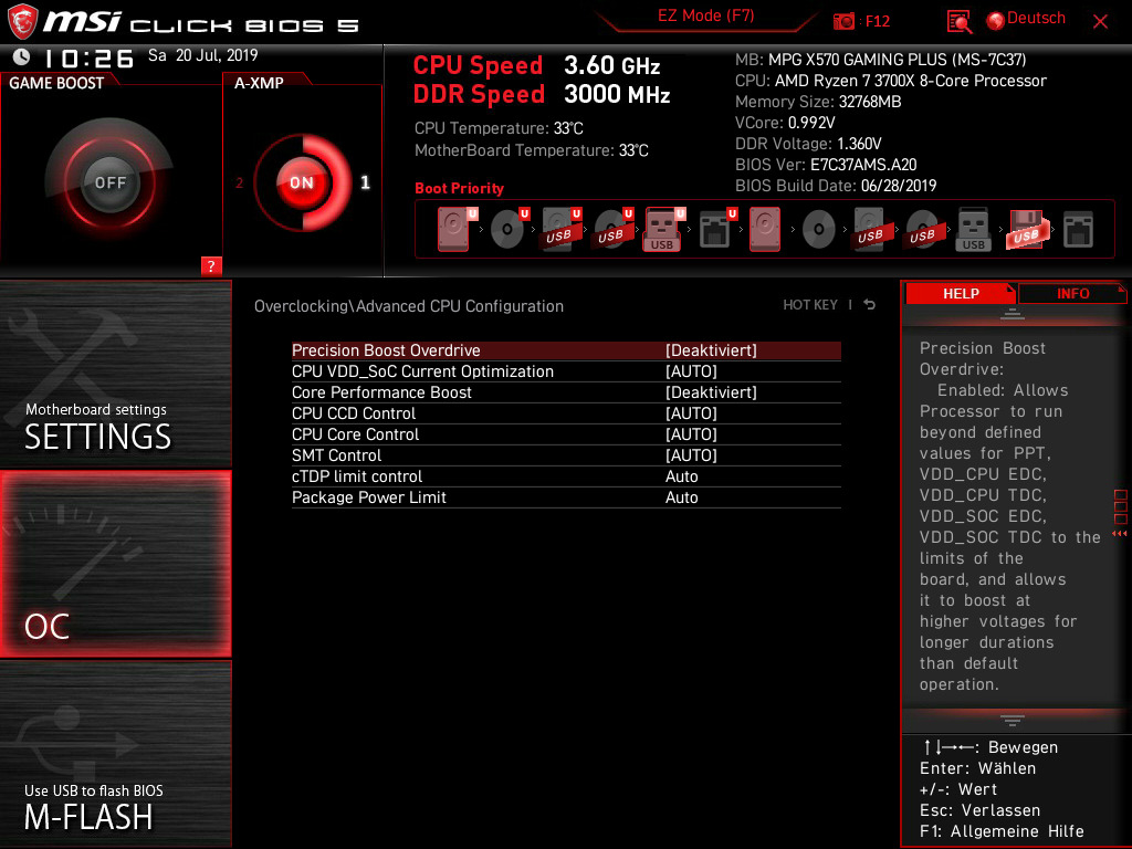

Also beim MSI x570 sieht das so aus:
802624
PBO (ist automatischer OC) sollte man mMn. deaktivieren. Bringt nicht viel mehr Leistung (100-200MHz) aber Stromaufnahme und Hitze steigen stark an.
Dann kann man noch den CPB deaktivieren, dann taktet die CPU aber nur noch maximal mit 3,6GHz AllCore und SingleCore. Ist also nicht empfehlenswert.
Diese beiden stehen Default immer auf Auto. Anderes OC seitens des MB (hier Game Boost) sollte normalerweise Default Deaktviert sein.
Man kann dann bei Package Power Limit (PPT) noch die maximale Stromaufnahme der CPU (in Watt) begrenzen. Mit CPB ist es beim 3700x Default 88Watt.
Dann verliert man jedenfalls den SingleCore Boost nicht, wenn man die CPU Sparsamer und Kühler bekommen möchte.

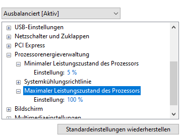

Wenn der Ryzen mit dem Windows Energieplan Balanced nicht runtertaktet kann es sein das der Minimaltakt zu hoch eingestellt ist. Einfach auf 0-10% stellen.
802629
Wenn er dann nicht runtertaktet einfach im Taskmanager bei Prozesse nach CPU sortieren und mal schauen was die CPU wach halten könnte. Bei mir war es die CUE Software von Corsair, die hatte durchgehend 1% auslastung.
Jetzt habe ich ein vcore von 0.4-0.9v und ein Takt von 2,2-2,5ghz im idle.
