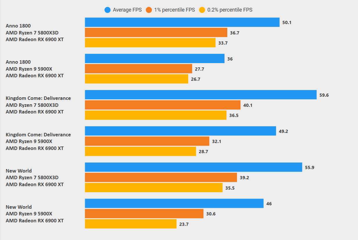

5800X3D mit 1200IF? Das sieht doch sehr vielversprechend ausLinmoum schrieb:5900X @3600 CL16 vs. 5800X3D @2400 CL16 (letzterer läuft noch mit Default BIOS, daher der RAM Speed). Alles jeweils in UHD und alles jeweils max. Details. Ob sich "Zen3" vs. 5800X3D lohnt, sollte man tunlichst nicht mit "Nein!" beantworten.

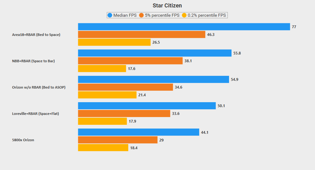

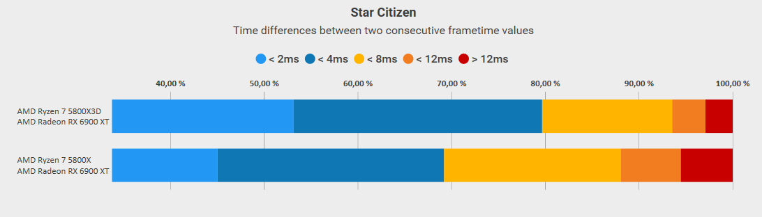

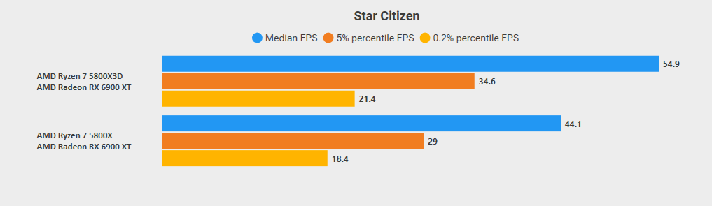

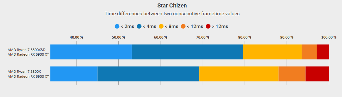

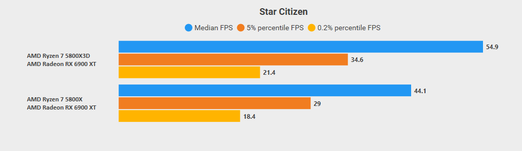

charmin schrieb:Bin happy mit dem Wechsel, fühlt sich gut an.(getestet in 3440x1440)
Star citizen läuft voll mit dx12 oder?
@therealcola
Nein, ist noch DX11 und wird derzeit auf Vulcan umgebaut. In dem Patch den ich getestet habe sind erste Änderungen für Vulcan enthalten, d.h. dort wird die CPU sehr viel besser ausgelastet.

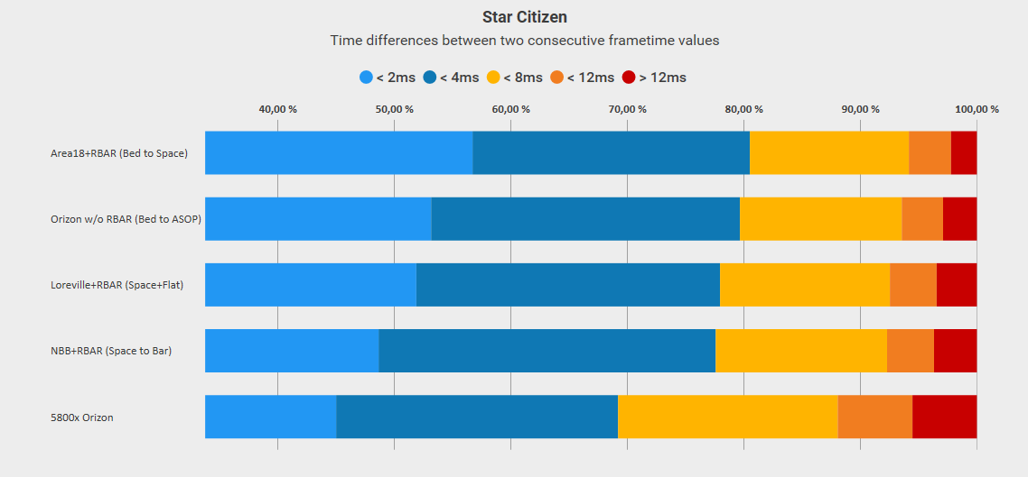

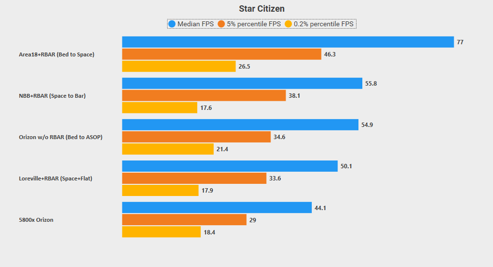

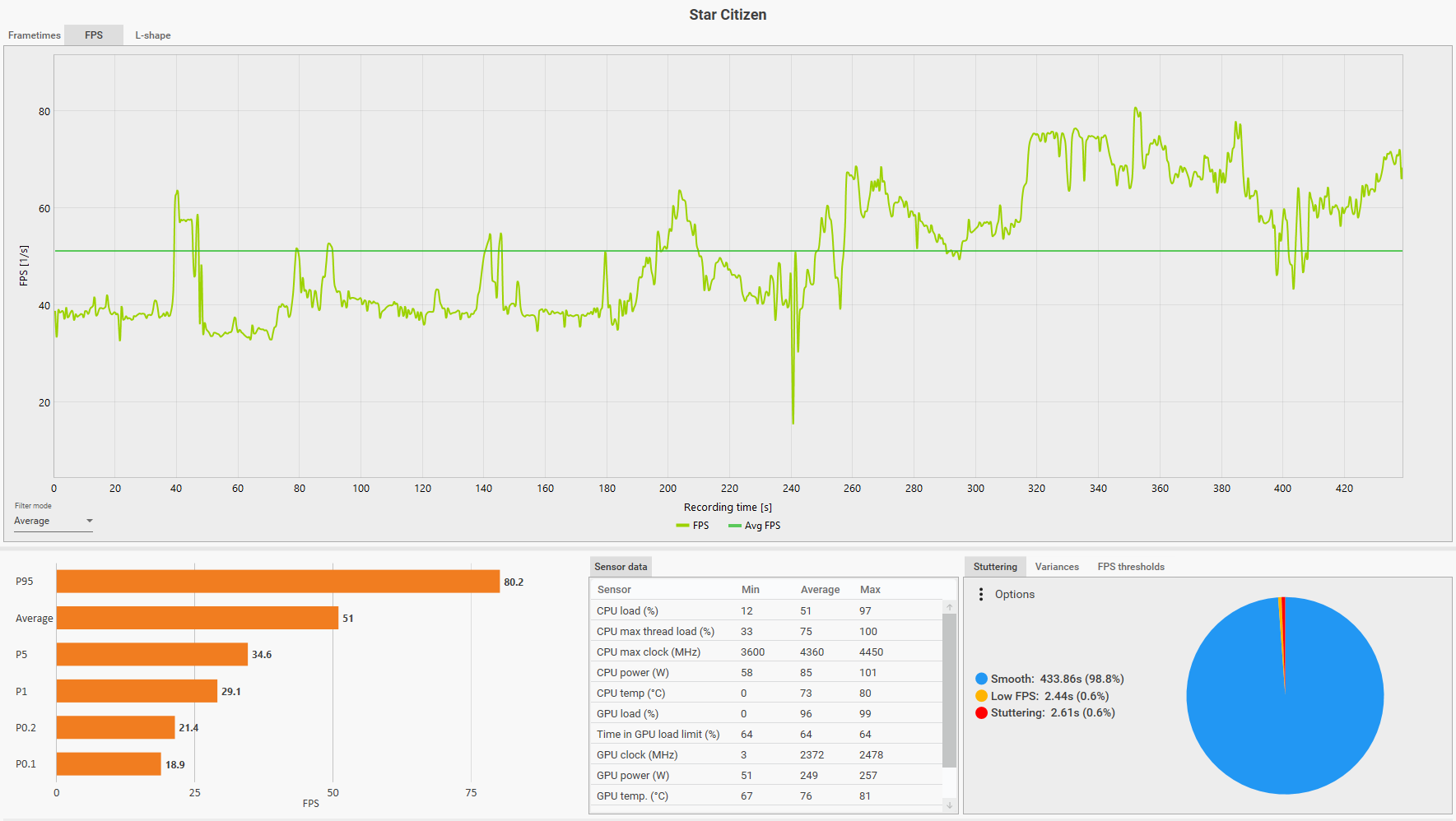

An welcher Stelle/ Standort hast du gemessen?charmin schrieb:happy mit dem Wechsel, fühlt sich gut an.![]()
Ich war auf Orizon (Spawn bis ASOP Terminal im Space Port).
Hier mal noch ein paar weitere Locations (allerdings ohne vergleich zur alten CPU; hatte zu Beginn leider vergessen RBAR wieder zu aktivieren):
