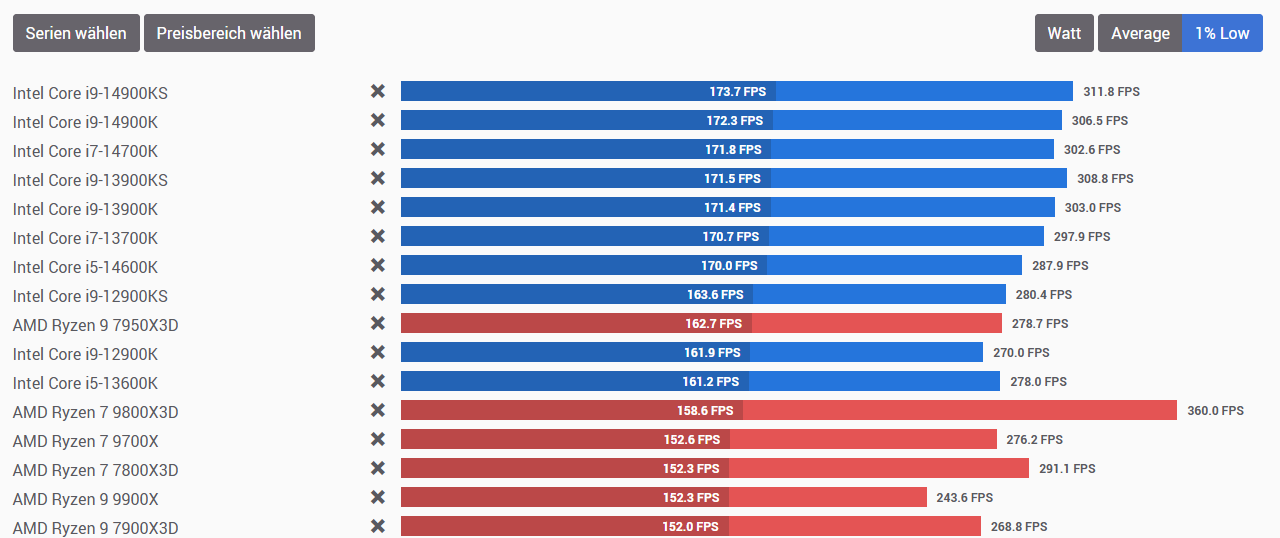

Also hör doch bitte auf mit dem Märchen, dass der 3D-Cache sogar für "unrundere" Frametimes sorgt.
Total War: Warhammer 3
Quelle: hardwaredealz.com
Reaktionen: vaN

EIN Spiel und ich verweise noch einmal darauf: Limitiert hier die CPU oder ist es in den Fällen dann doch vielleicht die GPU? Und selbst wenn es die CPU ist, die für die 1% Lows verantwortlich ist, bleibt es ein absoluter Einzelfall der nicht die Regel abbildet...
So wie du es gerade versuchst darzustellen.
Und wenn ich mir die Werte so anschaue, würde ich vermuten, dass das Spiel wohl ziemlich gut auf mehrere Kerne skaliert.
Reaktionen: akuji13

@kachiri Selbst auf der genannten Webseite gibts weitere Beispiele. Märchen confirmed 😉
Und zufällig sind es immer Spiele, wo Intel CPUs besonders stark abschneiden. Weil mehr Kerne. Vielleicht sollte man halt auch den Zusammenhang sehen. Kausalität versus Korrelation und so.
Sieht man dann auch hier wieder, wenn man innerhalb der Architektur vergleicht. Der 9800X3D packt 30% mehr Average gegenüber den 9700X aus - mit der selben Anzahl an Kernen. Bei den 1% sind es halt nur noch 3%, die man dann einfach auf das Taktplus münzen kann.
Der 3D Cache ersetzt halt keine Kerne.
Reaktionen: akuji13
