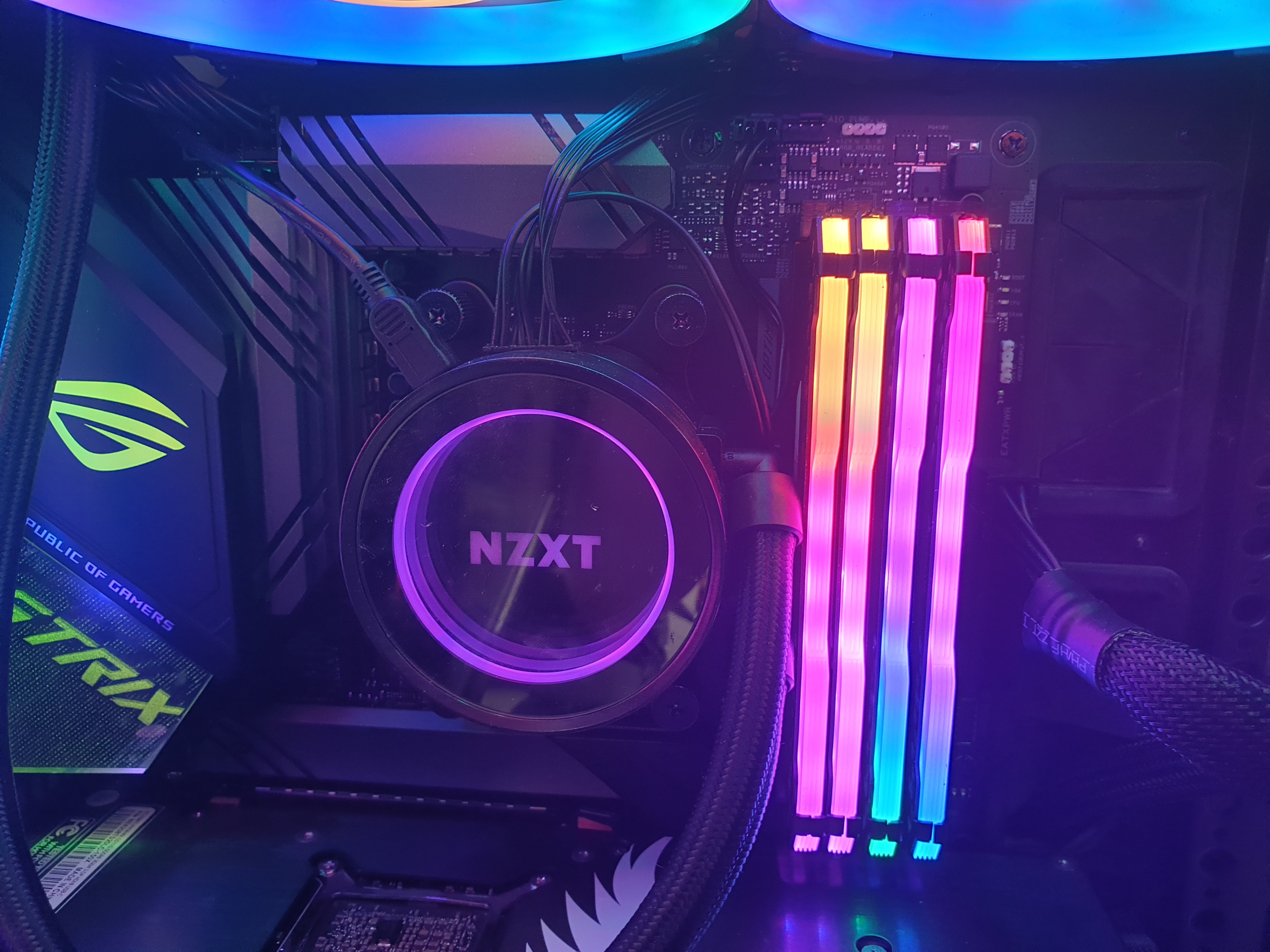

Schauts mal, so habe ich angeschlossen

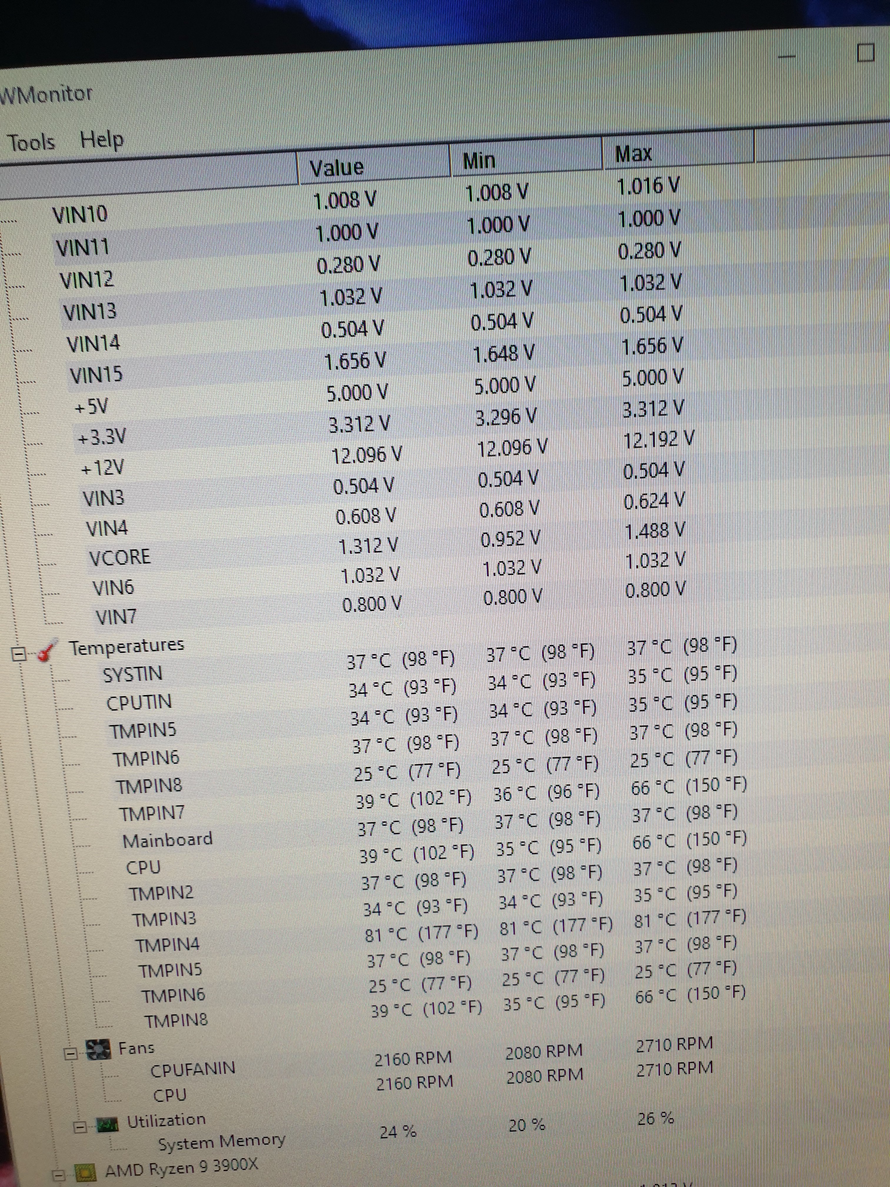

Hier so lese ich das aus in HW Info
Man sieht, die Temperatur schwankt zwischen unter 30 bis über 60 hin und her. Wenn das normal ist, dann passt es ja. Ich hab schon so lange keine AMDs mehr gehabt.
Aber wie man sieht ist einer der Cores über 80 Grad....
Die 85° schauen mir jetzt nicht nach der CPU aus... Fühle mal, mit der Hand, über die VRMs ob die so Warm werden. Evtl ist das auch nur nen random Dummy Wert, TMPIN4 klingt jedenfalls nicht nach CPU. Unter HWInfo findet man da CPU (TCTL/TDIE) + CPU Die (Average) + CPU CCDx (Tdie) die sagen die CPU Temp. Auch da ne aktuelle HWInfo Version benutzen.
