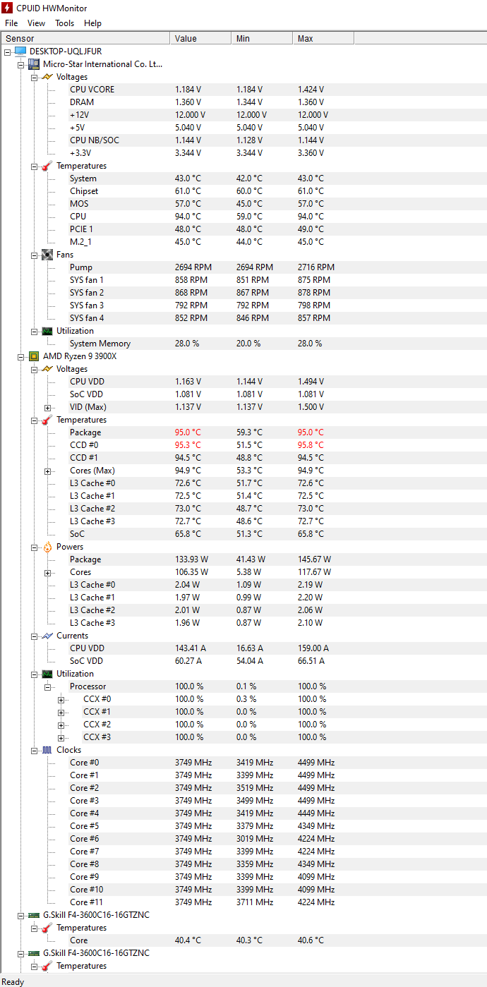

Hallo, meine CPU schießt bei einer höheren Auslastung derzeit auf abnormale Temperaturen. Das ist mir aufgefallen, als sich mein PC abgeschalten hat, als ich ein Spiel gespielt habe.
Danach habe ich mit HWMonitor und Cinebench mal geschaut, wie die CPU-Temperaturen aussehen und er schießt fast sofort auf 95°C hoch und steht dann in der drehe weil sich die CPU runter taktet.
Nun ich dachte es liegt vielleicht an der Wärmeleitpaste, also habe ich diese heute erneuert. Ich habe die Thermal-Grizzly Kryonaut Extreme verwendet.
Allerdings gab es keine wirkliche Veränderung im MAX-Bereich, die CPU schießt immer noch auf 95°C.
Im Idle bin ich bei ca 55°C.
Ich dachte ich habe den Kühlkörper falsch montiert, also nochmal runter und geschaut aber es war alles in Ordnung. Also wieder neu draufgemacht und nochmal getestet, selbes Problem.
Mir ist aber aufgefallen, dass einer der beiden Schläuche warm ist und bei dem anderen fühle ich nicht wirklich irgendeine Wärme. Gibt es vielleicht ein Problem mit dem Wasserkreislauf? Und wie checke oder behebe ich das?
Vor Cinebench:
Während Cinebench:
Und täglich grüßt das Murmeltier. Wieder eine vergammelte AiO.
Reaktionen: Schwobaseggl, Frittenbox, Slayn und 6 andere
Diesen Fehlerverlauf sieht man hier quasi täglich und eigentlich immer ist die Wasserkühlung Schuld. Erster Blick daher auch auf die Kühlung und es wird ein Problem mit der Wasserkühlung sein. Ein Schlauch warm und einer kalt deutet ebenso darauf hin.

Die Pumpe scheint ja noch zu laufen, aber wenn sich trotzdem nix mehr tut, hat sich vielleicht der Block mit irgendwas zugesetzt. Wenn ich mich richtig erinnere, hat die Eisbär nen Ausgleichsbehälter den man nachfüllen kann. Wie ist da der Stand? Ansonsten müsste man den Loop vielleicht mal reinigen.

Wieso läuft die Pumpe nur mit 2700?
Was hast da für ne Kurve eingestellt?
Wie alt?
