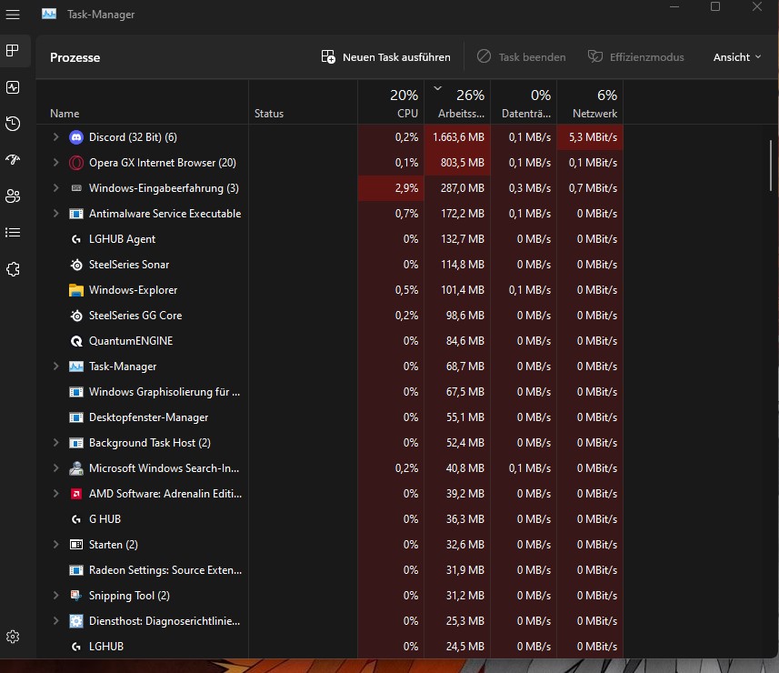

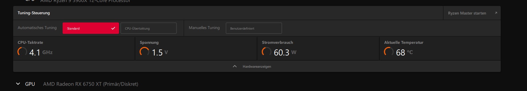

Heute wo ich mein Pc gestartet hatte war erst alles normal und dann hab ich gemerkt das von meiner Aio Wasserkühlung die Deepcool Lt520 die Lüfter lauter sind darauf hin hab ich nach den Temperatur geguckt und sehe das meine CPU bei 70grade ist obwohl nicht im Hintergrund läuft was ich sehr bedenklich finde. Die Grafikarte und die Cpu sind grade erst eine Woche halt hab mir beides erst neu gekauft und die Aio Wasserkühlung auch erst 3 Wochenalt. gestern und die Tage davor war alles wunderbar ohne Probleme. Hab nichts gemacht außerhalt gezockt am Pc deshalb kann ich es mir nicht erklären.

Hast du irgendwas installiert... Das Problem ist jedenfalls NICHT die Kühlung, sondern die Tatsache, dass deine CPU gerade dauerhaft mindestens 60-70 Watt zieht, weil sie nicht runtertaktet.

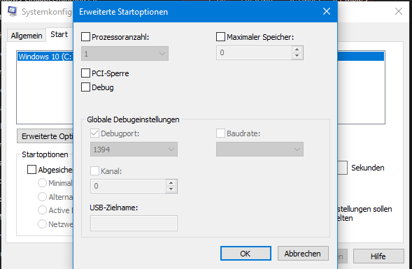

Evtl. mit "msconfig" an den Erweiterten Startoptionen rumgetunt.
Wenn, dann Rückgängig machen.

Auf Bild2 sieht man nicht, welche Prozesse die 20% von der CPU beanspruchen.

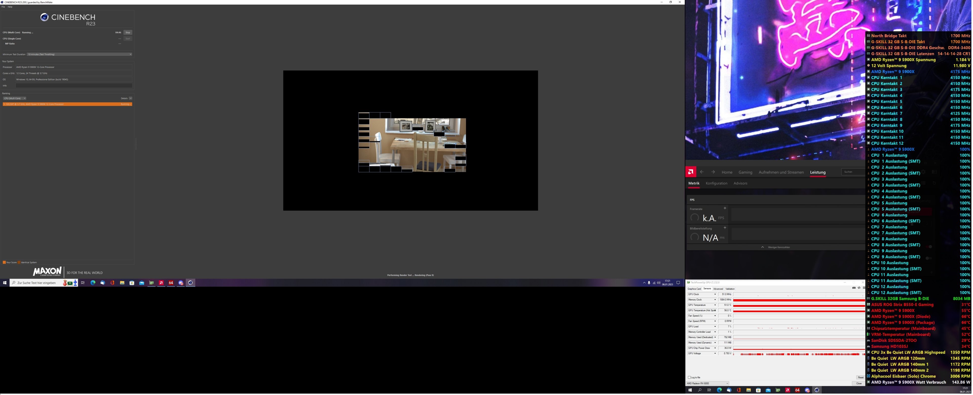

Dürfte eigentlich nicht so das Problem sein. 70 Grad erreiche ich nicht einmal im Loop per Cinebench R23 und dauerhaft 144 Watt (max 66 Grad). Hab auch nur eine AIO bzw einen 360er Radiator?

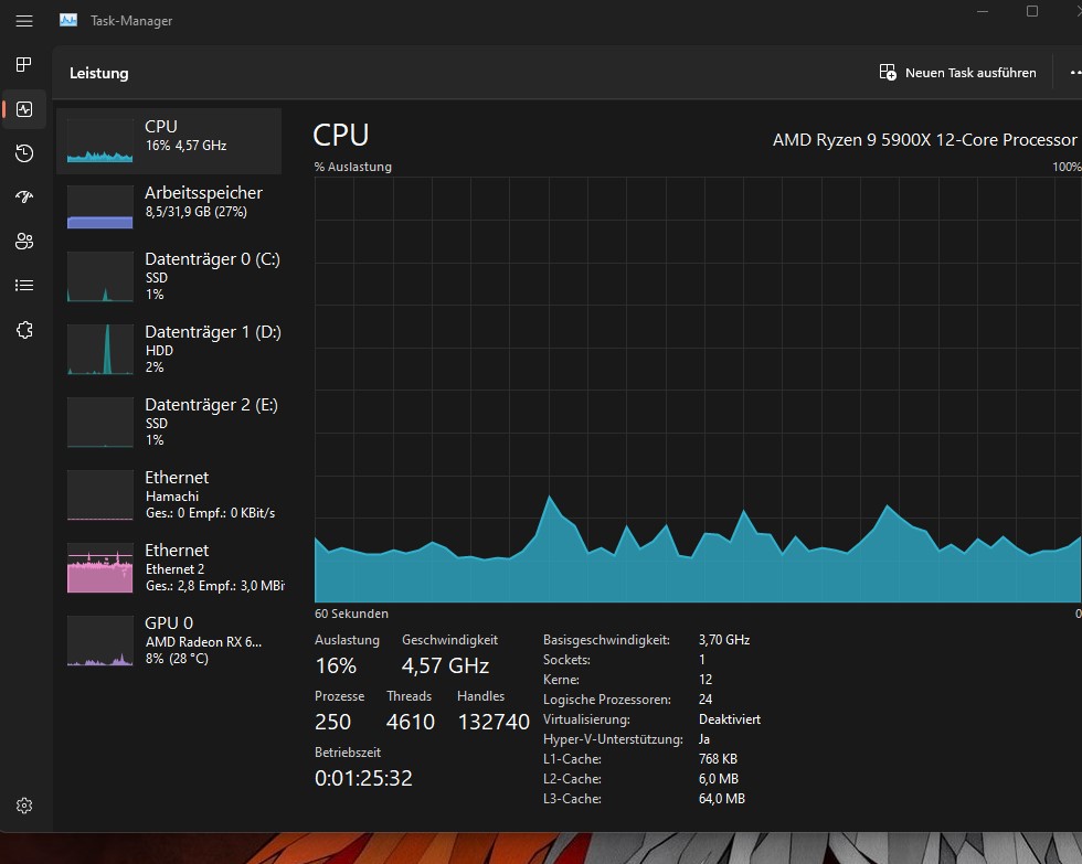

Na irgendwas läuft da ja schon sonst wären nicht permanent zwischen 10-20% Last auf der Cpu und das Netzwerk mit 3 Mbit belastet.
Nein das Programm hab ich noch nie benutzt die CPU ist im Werk zustand deshalb verwundert mich das ja

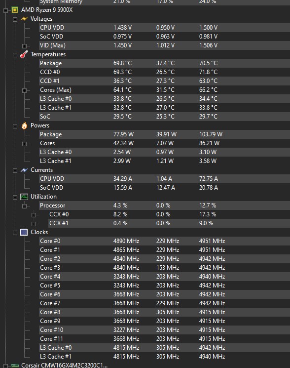

Laut HWinfo-Ausschnitt liegt sie auch hin und wieder bei 144 Watt... Wie gesagt. Ich sehe da erstmal kein Problem der Kühlung. Die Temperaturen sind an und für sich ja auch nicht kritisch.

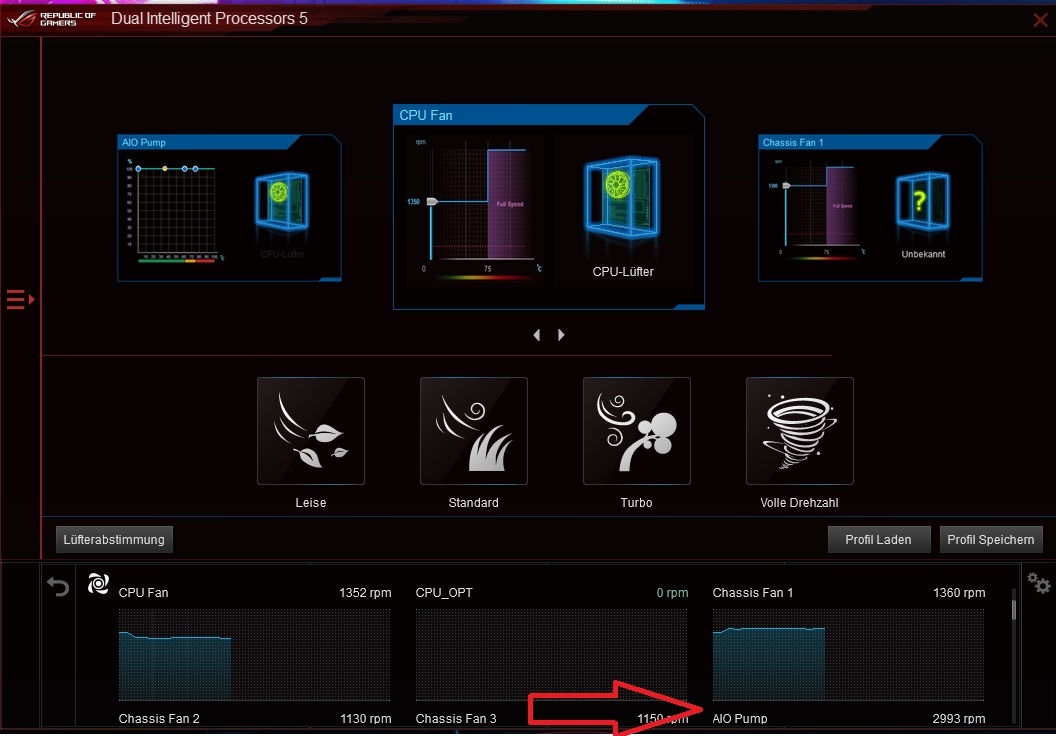

Mit der AI Suite 3 zum Beispiel. Damit kannst du deine Lüfter und auch die Pumpe regeln...
Was macht die CPU Temperatur wenn du den Cinebench R23 im Loop laufen lässt, sprich bei dauerhafter voller Auslastung?

Prozesse (Bild2) nach CPU-Last sortieren und dann bitte noch einmal einen Screenshot. 20% CPU-Last und 70Grad klingt mir erstmal plausibel. Die Frage für mich wäre was die Last verursacht.
20% CPU Last ist eindeutig für Leerlauf zuviel. Da rackern ja 4-6 Threads auf 100%. <4% sollten es eher sein.

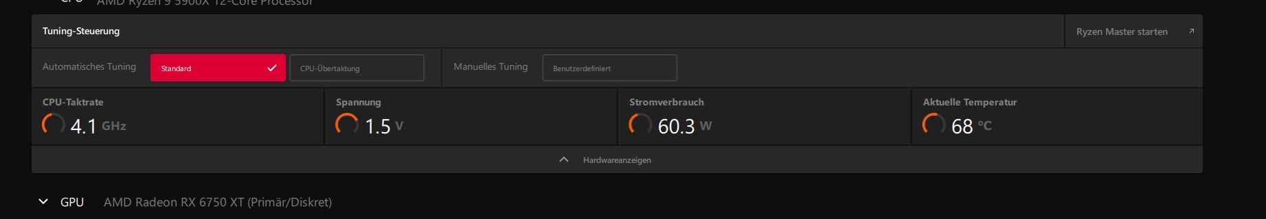

Man sieht im Task-Manager und im Ryzen Master, dass sich deine CPU im Boost befindet. Da ist die hohe Temperatur ganz normal. Würde im Hintergrund wirklich nichts laufen, würde deine CPU keinesfalls über der Baseclock, also bei dir 3,7GHz, takten, außer du hättest als Energieprofil in Windows "Höchstleistung" eingestellt. Das kannste auch gleich noch checken. Normalerweise ist "Ausbalanciert" the way to go.

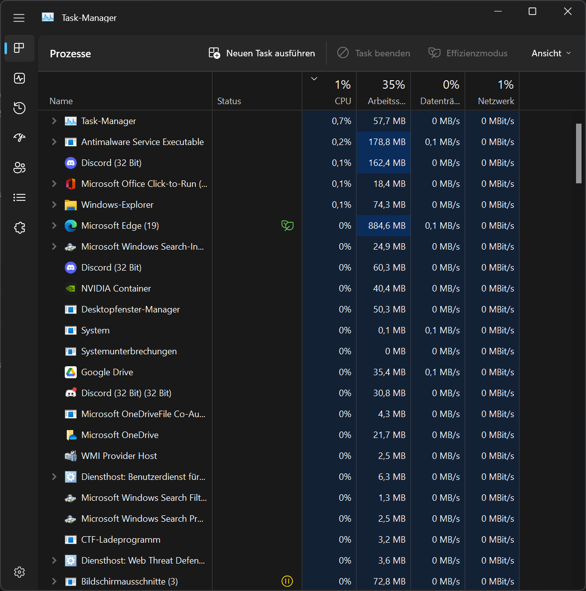

Zum Vergleich mal eine gesunde Auslastung meiner CPU, die zudem deutlich langsamer als dein 5900X ist (d.h. bei dir 20% entsprechen bei mir eher 50%).
Wenn du im Task Manager die Prozesse nach CPU-Last sortierst würdest du sofort sehen welche Programme Probleme machen.
