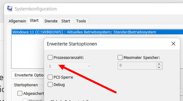

hier was definiert?

ich tippe auch auf verhunzte msconfig.

tippe aber auch auf eine fehlbedienung der msconfig.

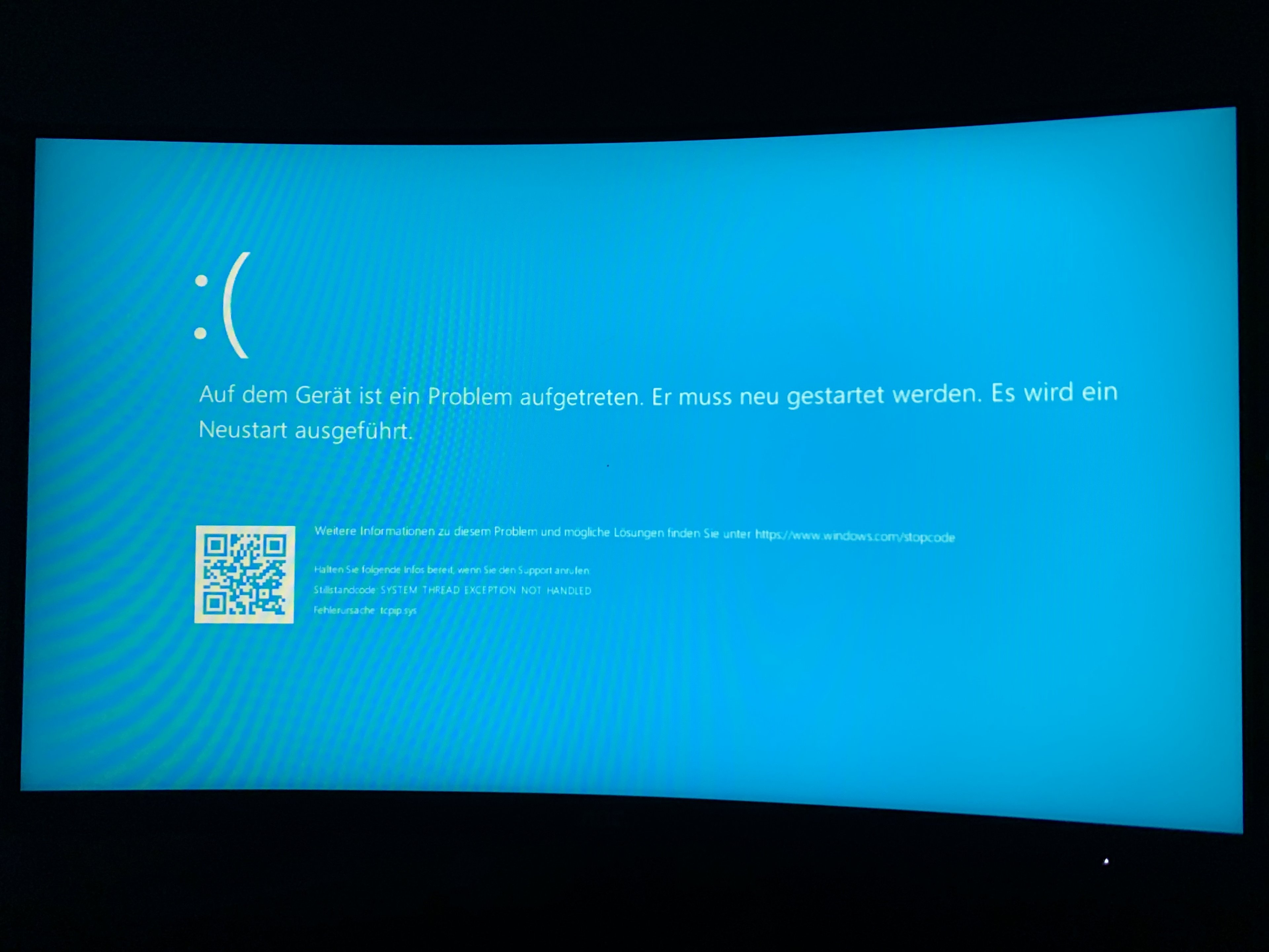

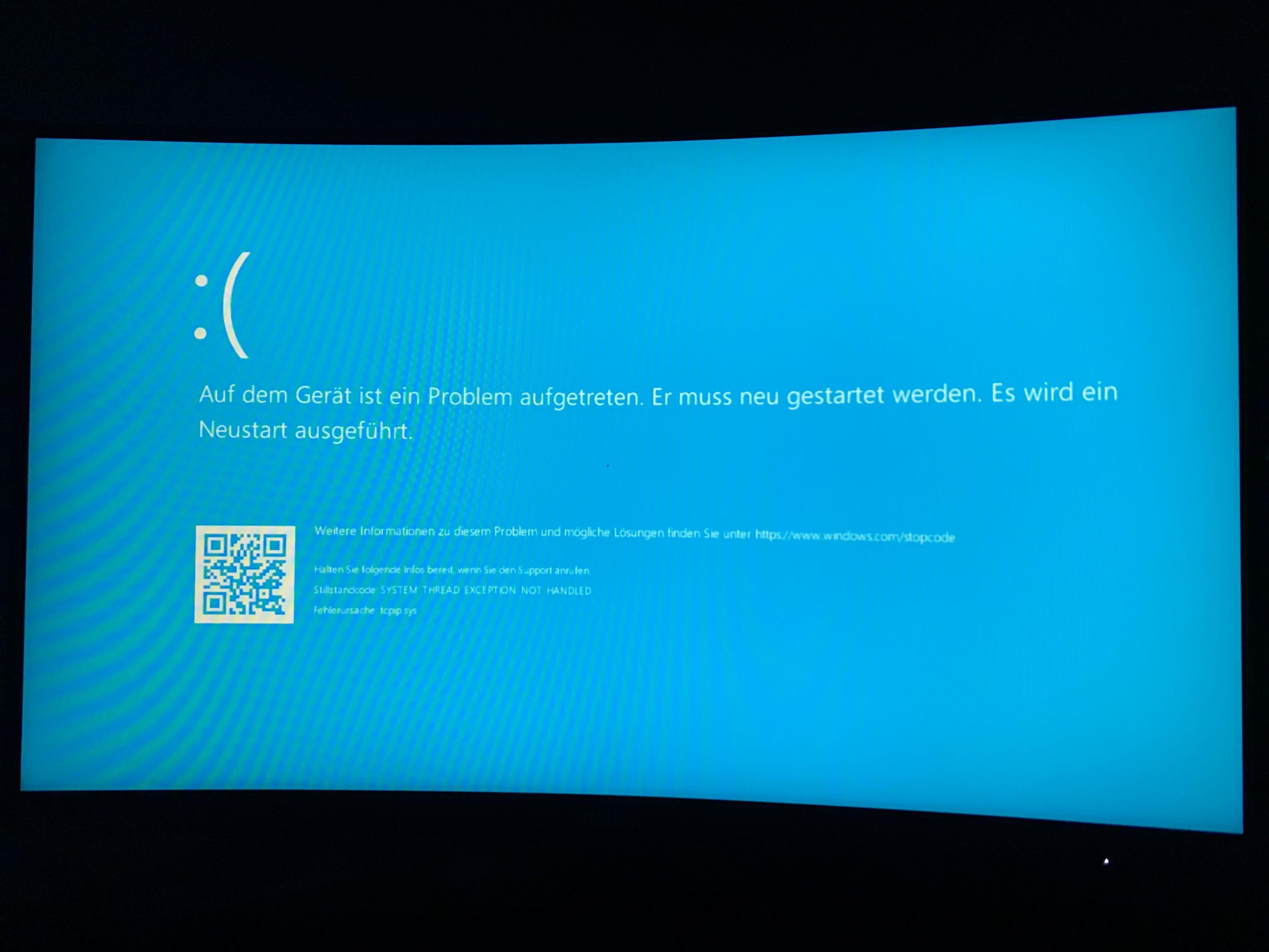

@Ned Flanders Ich hatte dort tatsächlich etwas definiert und erinnere mich jetzt auch wieder dran. Ich habe den Haken in der Box über dem Pfeil rausgenommen und jetzt startet mein PC nicht mehr.
@Asghanein BIOS wurde zurückgesetzt

Dann würde ich das System einmal neu installieren. Scheinst mit der MS config irgendwas im System gekillt zu haben oder mit irgendwelchen anderen Tweaks.

Setz die Kiste neu auf
Also könnte ich über msconfig
Auch die Kerne auf 6 setzen um 6 Kerne nutzen zu können

Nicht nur zurücksetzen bitte eine komplette Neuinstallation über eine usb-stick mit media creation tool durchführen.
