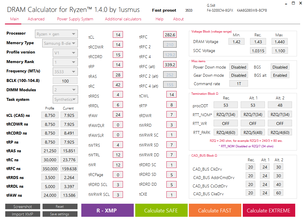

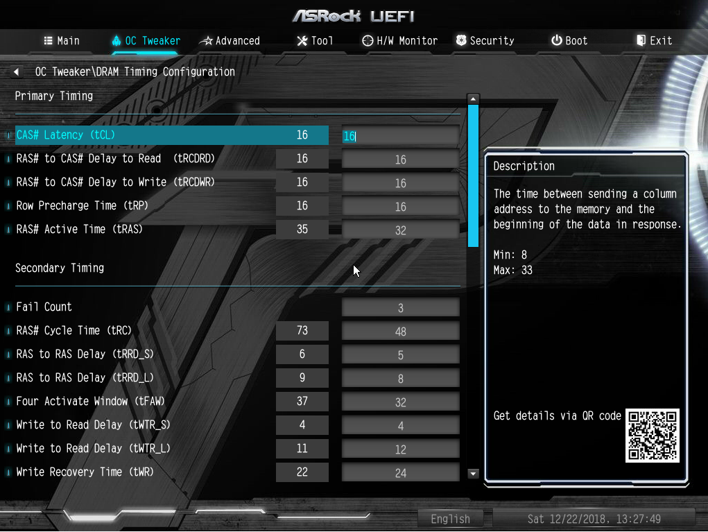

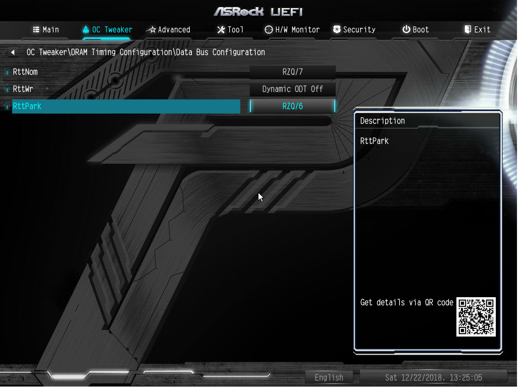

@ZeroCoolRiddler Melde mich leider schneller zurück als erwartet... Nach dem Eintragen der werte habe ich gespeichert und neugestartet, doch beim Start bevor der Postscreen kam hat es 3x gepiept und er ich neugestartet. Das ganze 3x bis ich dann wieder ins Bios gekommen bin. Irgendwas scheint ihm da nicht zu passen. Liegt es jetzt an den Werten oder habe ich etwas falsch eingetragen?
Hab die Werte eingetragen:

RTTpark auf RZQ/4.
RTTpark /1 = 240ohm
RTTpark /4 = 60ohm
RTTpark /6 = 40ohm
RTTpark /1 = 240ohm
RTTpark /4 = 60ohm
RTTpark /6 = 40ohm
- Okt. 2006
- 7.419
Das waren nur Rechenbeispiele.
240ohm : 6 = 40 ohm
Oder auf Bios
RTTpark = RZQ/6
Der RDC schlägt dir 60ohm vor, also
240ohm : 4 = 60
RTTpark = RZQ/4
Das sind alles Teiler die du im Bios einstellst um die maximal möglichen 240ohm zu verringern.
240ohm : 6 = 40 ohm
Oder auf Bios
RTTpark = RZQ/6
240ohm : 4 = 60
RTTpark = RZQ/4

Auf Auto geht auch nicht mehr?
Edit:
Was kannst du unter OC Mode Change Switch alles einstellen? Aktuell steht da ja Asrock Setting.
Edit:
Wenn er die Standard Settings lädt dann läuft er. Aber wenn alles einstelle dann nicht mehr. Auch alle 3 RTTpark Einstellungen auf Auto funktioniert dann nicht.
Trcpage (tMAW.MAC) könnte ich nicht einstellen. Laut Programm soll das auf 0 ich kann aber nur zwischen 1-1023 wählen. Daher steht das noch auf Auto.
Edit: DRAM Voltage ist änderbar. Aber er will die 1.37v nicht nehmen. Kann nur 1.35v oder 1.4v nehmen. Hab mit . Und, versucht.
Edit2: ich kann Asrock Settings oder AMD CBS Settings wählen.
