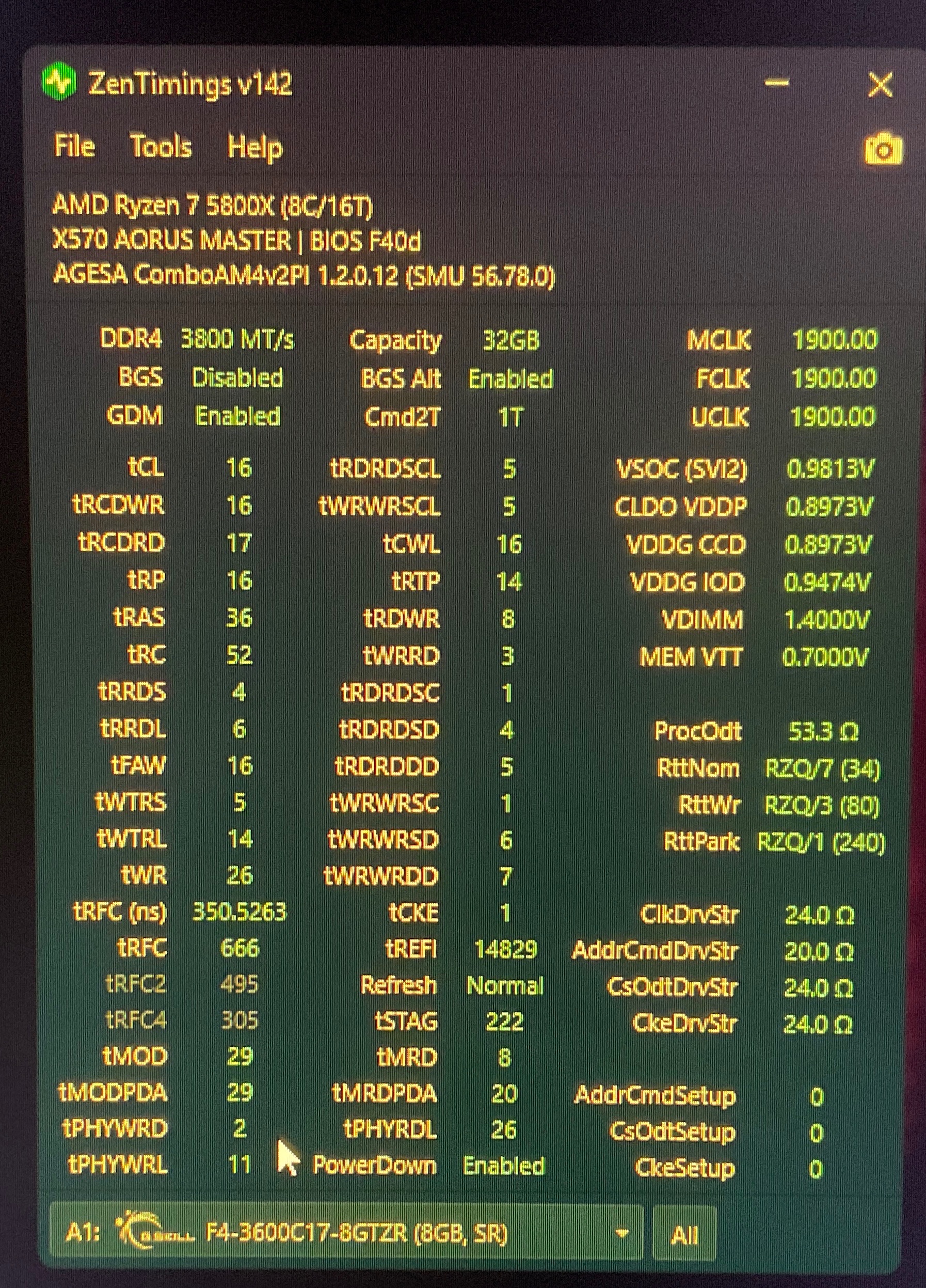

Hey, nach viel Lesen und Probieren melde ich mich hier auch mal auf der Suche nach Erfahrungen. Ich bin in Besitz von 4 Riegeln dieses Arbeitsspeichers.
Ist nach etwas Recherche Samsung B-Die, jedoch wahrscheinlich nicht gerade ein gutes Binning.
Plattform ist ein Gigabyte x570 Aorus Master mit 5800X.
FCLK 1900 läuft scheinbar stabil, zumindest bleiben die GFlops bei Linpack konstant, Aida64 sieht gut aus und keine WHEA Errors.
Nur bei den Timings habe ich noch meine Probleme, ich habe die Primären etwas angepasst, aber nach 3h TM5 dann doch einen Fehler bekommen. Problem ist eventuell auch die Temperatur bei vier Riegeln, die Mittleren gehen in TM5 hoch bis 57 Grad, auch mit Gehäuselüfter höher aufgedreht.
Extra Fan auf der GPU oder so ähnlich würde ich als Daily Setting gerne vermeiden.
Da ich TRFC zum Beispiel noch auf Auto mit über 600 habe, wäre ein Temperaturproblem aber wieder komisch.
Daher einfach nur die Frage nach Empfehlungen zum Starten bei den Timings und anderen Spannungen etc. Ich finde bei 4 Riegeln mit SR recht wenig Infos, falls da etwas Spezielles eingestellt werden muss.
Die typischen Flat 14 Profile sind wohl unwahrscheinlich.
Stabilität geht über maximale Performance, aber gerade die laschen Subtimings vom Board lassen natürlich viel liegen.
Ich bin für jeden Input dankbar!

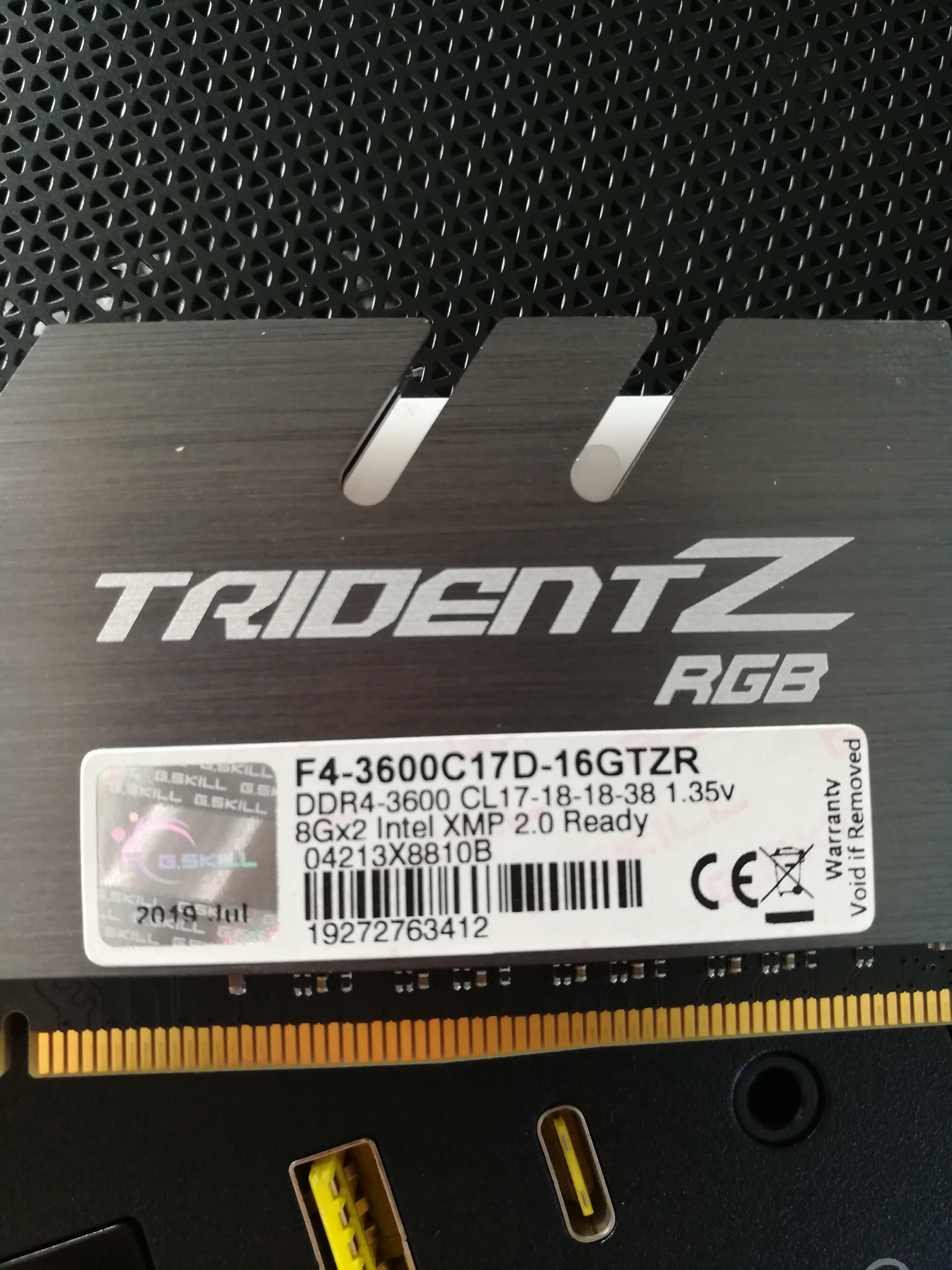

@qiller Sind B-Dies laut Code
Edit: Scheint Temperatur zu sein. Wenn ich die Gehäuselüfter auf 60% stelle, läuft TM5 mind. 5h mit RAM bei max. 50 Grad, werden diese dann abgestellt, habe ich nach 6min Error.
Aber da ich bisher nur die Primären etwas angepasst habe, und nur bei 1,4 bis 1,45V bin, weiß ich nicht, was ein alltägliches Setting bei mir sein könnte. Lüfter kann ich ja nicht nach RAM steuern und bei der Spannung und den Timings sollte ein extra Lüfter doch eigentlich noch nicht notwendig für den stabilen Betrieb sein.
G.Skill 042 Code
- Similar to Corsair, G.Skill uses a 042 code to indicate the ICs.
- Example: 04213X8810B
- The first bolded letter is the density. 4 for 4Gb and 8 for 8Gb.
- The second bolded pair is the manufacturer. 10 for Samsung and 21 for Hynix.
- The last character is the revision.
- This is the code for Samsung 8Gb B-die.

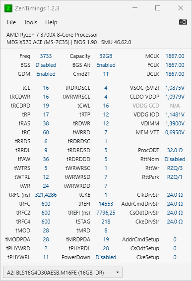

Moin zusammen. Ich denke das ist hier am besten mal erfragt. Ich kämpfe mit Stabilitätsproblemen mit meiner 9070xt (Blackscreenfreeze). Daher teste ich gerade vieles aus und mir da etwas seltsames aufgefallen.
System siehe Signatur:
Ich hab jetzt mal die Taktrate von meinem Expo Profil (Asus Expo II Setting), schlicht nur die Taktrate von 6000 auf 5600 reduziert, alles andere steht auf Auto, was nicht vom 6000er Expoprofil definiert ist. Da wundert es mich doch, das sich doch sehr viel verändert. Aber ihr könnt ja mal selbst schauen. Ist das normal? Hängt das mit dem Training zusammen? Da frage ich mich dann ob das wohl richtig funktioniert.

Das ist normal, dass Untertimings und Widerstände beim Training passend zur geringeren Frequenz verändert werden. Läuft denn die Grafikkarte jetzt stabil? Lass doch mal den OCCT RAM-Test ca. eine Stunde durchlaufen. Gibt es mit 6000 MT/s keine Fehler, wird der RAM auch nicht die Ursache sein. Geht z.B. (bei schlecht gekühltem RAM) die Temperatur nach einiger Zeit auf über 55°C hoch, kann auch das Fehler verursachen.
Du kannst die Grafikkarte probeweise in der Radeon Software im Takt begrenzen und etwas mehr oder weniger Spannung geben und schauen ob es hilft. Dann liegt eventuell ein Defekt der GPU vor.
Wenn du sonst nichts findest, installiere Windows und alle Treiber neu, das hilft öfter als man meint.
